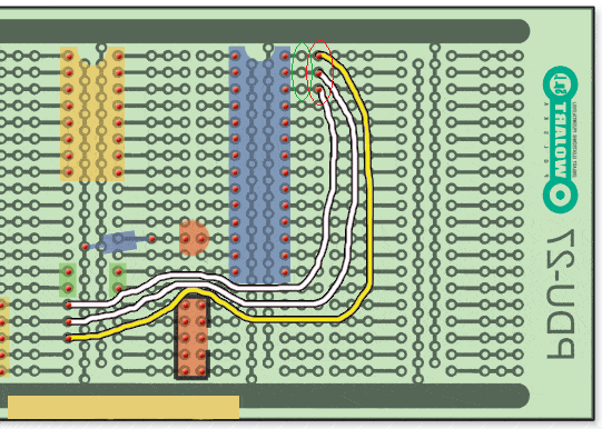

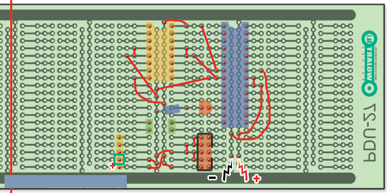

Pisałem już wielokrotnie w temacie - rysunki są wersją uproszczoną robota, na schemacie masz pokazane jak popodłączać wszystko "zgodnie ze sztuką", żeby uniknąć masowego klonowania uproszczonego schematu. Skoro umiesz czytać schematy, to podłącz AREF zgodnie ze schematem
Rozumiem, że płytka uniwersalna posiada wewnętrzne połączenia i na przykład jeżeli trzy końcówki z czerwonej pętli przylutowałem "przez pomyłkę" do analogicznej grupy miejsc z sąsiadującej zielonej pętli (przesunięcie o jeden rząd w lewo), to właściwie nic złego się nie stało? 🙂

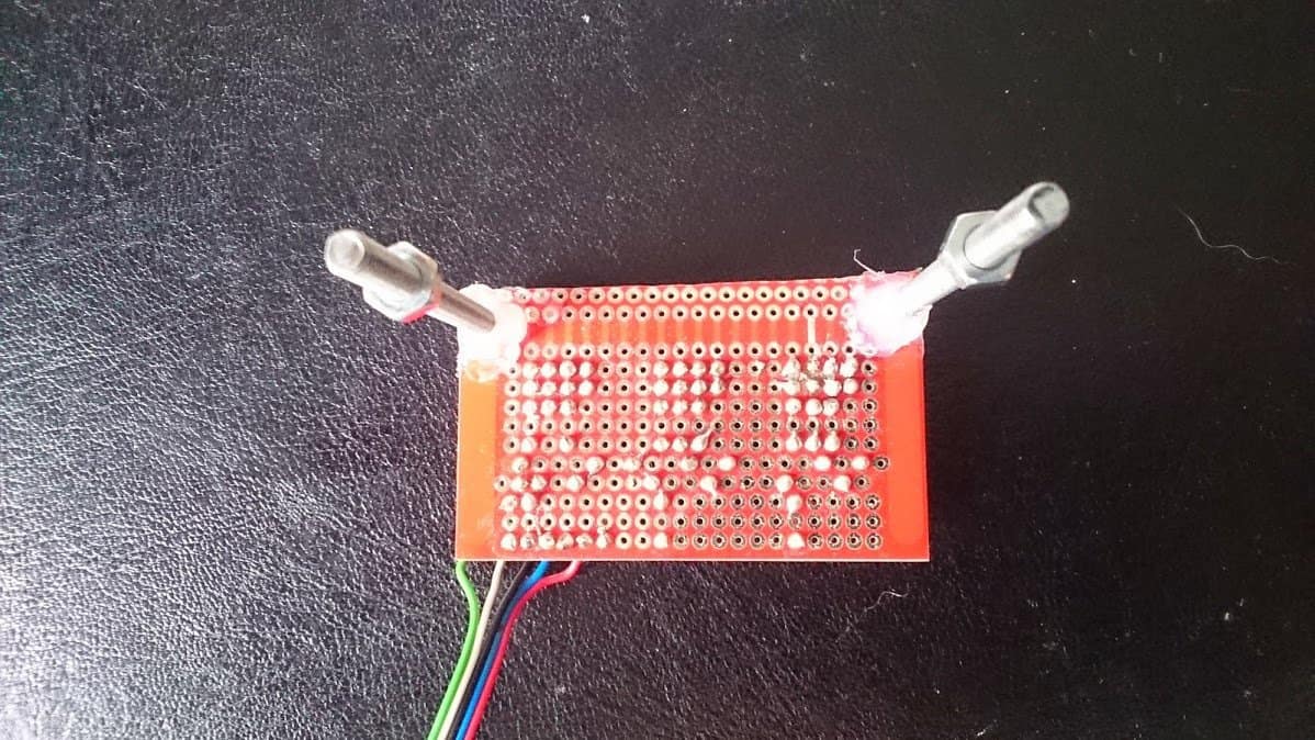

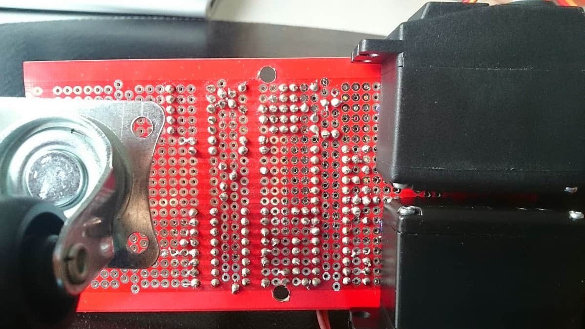

Problem rozwiązany. Za pomocą miernika zdiagnozowałem zwarcie przy jednym z połączeń. mkVRCalculator wszystko poprawnie wykrywa.
Wgrałem program i posprawdzałem ciągłość przewodów miernikiem. Wszystko OK. Jest krok do przodu, ale to nie koniec problemów - silniki nie kręcą się.
Czujniki działają - sprawdzone aparatem w telefonie. Napięcie między pinami czujnika a masą nieco ponad 5 V oprócz pinu, którego zaznaczyłem na zielono TUTAJ (mowa o listwie po lewej stronie).
Dwa ciekawe przypadki:
1) czujnik środkowy (i tylko on, pozostałe nie dają żadnych oznak życia) uruchamia silnik tylko, gdy zakryję go palcem. Nie wiem dlaczego nie reaguje w żaden inny sposób i dlaczego tylko on działa
2) Powyższe działa tylko dla lewego silnika (tj. tylko na lewych pinach pojawia mi się napięcie, gdy zakryję palcem czujnik). Na pinach prawego nie pojawia mi się wtedy napięcie. Czy możliwe, by mostek H był uszkodzony, gdy działa tylko jedna jego "strona"?
Zwracam uwagę jeszcze raz - ciągłość przewodów sprawdzona miernikiem (co wyklucza zimne luty i błędy w sztuce łączenia (?)) oraz czujniki są sprawne z uwagi na test aparatem.
Mogę liczyć na podpowiedzi, szczególnie dotyczące przeprowadzenia diagonostyki (trudno mi określić najlepsze strategiczne miejsca do mierzenia napięcia, by zdiagnozować problemy)?
Jeżeli działa (co to znaczy działa? Działa Ci bardzo dobrze lewa storna mostka, tak? - możesz kręcić silnikiem do przodu i do tyłu?) tylko lewa strona mostka H, to na razie ją zostaw, zajmij się prawą stroną. Napisz program (w takim języku w jakim programujesz), aby prawy silnik się kręcił - może być w obojętnie jaką stronę. Dopiero jak wgrasz taki program (choć myślę, że będziesz umiał go napisać) i zmierzysz multimetrem napięcie na pinach uC, gdzie podłączasz linie sterujące kierunkiem obrotów silnika.
Albo lepiej napisz program, aby na tych pinach, pod które masz podłączony mostek H (linie sterujące kierunkiem obrotów silnika) wystawić logiczną jedynkę i zero (1/0) i wtedy sprawdzić multimetrem, czy są jakieś napięcia na tychże pinach uC.
Sprawdzaj stopniowo wszystko, zamigaj diodą LED, wystaw jakąś logiczną jedynkę na odpowiednie piny aby sobie pomierzyć multimetrem i żeby wiedzieć co się robi.
