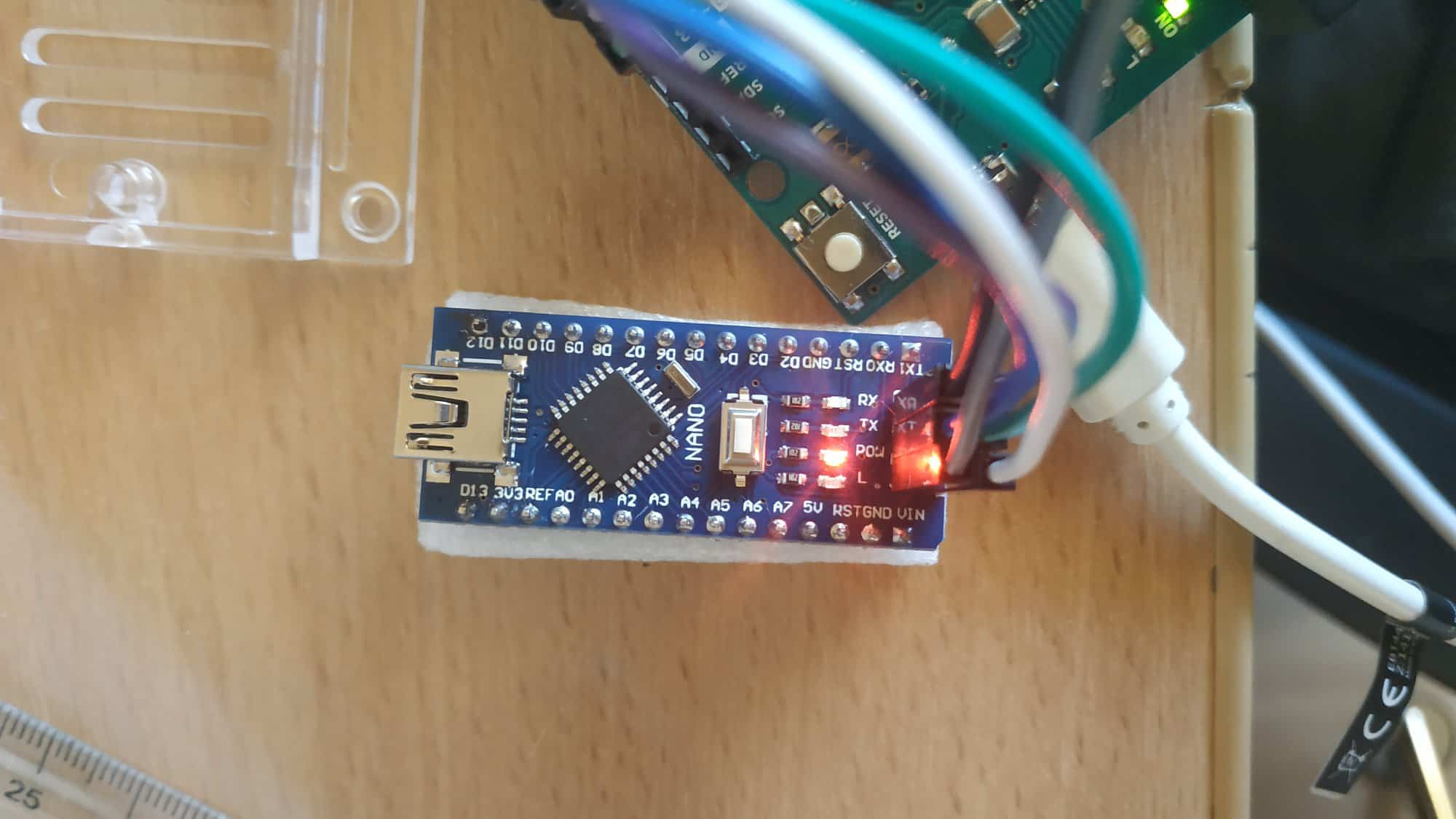

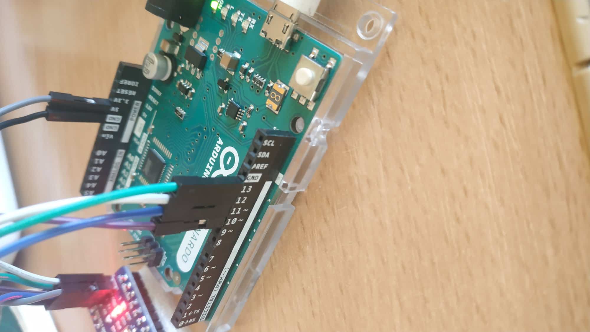

Witam,
Mam następujący problem. Mianowicie chce wypalić bootloader w "arduino" nano przy pomocy arduino leonardo, lecz po uruchomieniu wypalania otrzymuje taki komunikat błędu i nie wiem co z tym zrobić sprawdzałem połączenia. Połączenia do "arduino" nano robiłem przy pomocy zdjęcia poniżej.

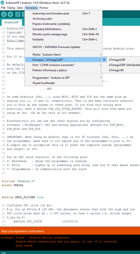

Arduino:1.8.9 (Windows Store 1.8.21.0) (Windows 10), Płytka:"Arduino Nano, ATmega328P"
avrdude: ser_open(): can't open device "\\.\COM6": Nie mo�na odnale�� okre�lonego pliku.
Błąd przy wgrywaniu bootloadera.

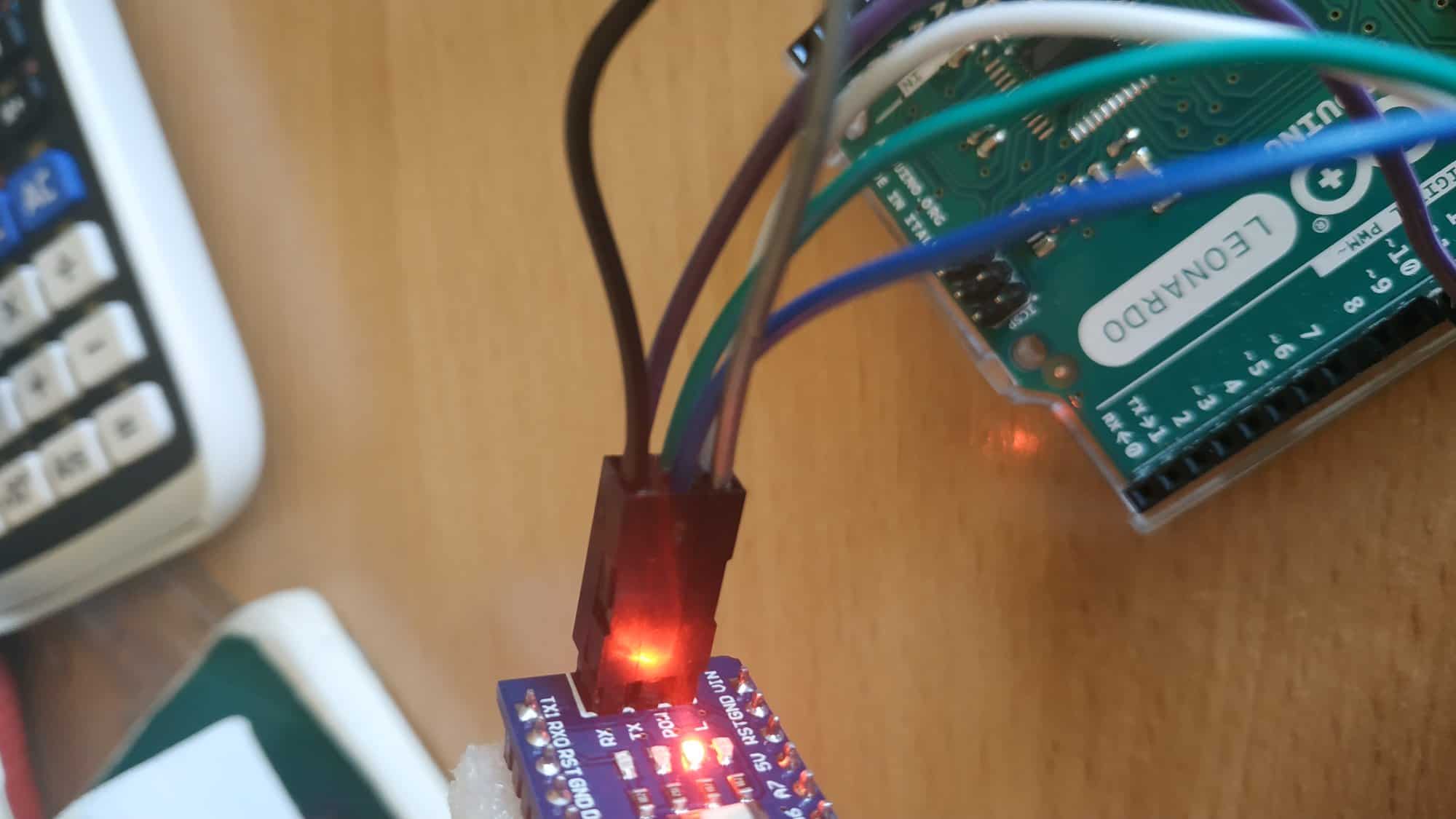

Nie pokazałeś co i jak dokładnie podłączyłeś - ciężko będzie więc doradzić. Na pewno masz podłączony układ do COM6?
Komunikat błędu wygląda następująco:
avrdude: Yikes!  Invalid device signature.
         Double check connections and try again, or use -F to override
         this check.
Avrdude to źle ustawione fusebity lub wgrywasz z za dużą prędkością i Ci się nie wyrabia. Na początek dobrze wybierz procka/płytke/programator odpowiedni a potem zmniejsz predkosc na jedna z najmniejszych od konca. Możliwe też że teb plik bootloadera masz źle skonfigurowany musiał byś go pokazać co w nim masz ustawione.
Po pierwsze atmega 328p to siedzi w uno nie nano, wiec bootloader od uno musisz wybrac , po drugie jak mówiłem prędkość zmniejszyć wgrywania, gdzie nie widze wyboru nie zaznaczyłeś.
Jak na chipie pisze atmega328p to musisz bootloader od uno wypalic. Obawiam sie ze przez ISP to musisz plik konfiguracyjny ustawic tam masz podana predkosc max powinno byc cos kolo 5000 dokladnie z szeregu wsrtosci znajdz jaka jest w tych okolicach. Do tego tam masz mase ustawien jak cos nie gra to możesz tam adresy pozmieniac aż sie połączysz w necie masz pełno przykładow poszukaj sobie, najpierw sproboj czy mozesz na uno wypalic jak wybierzesz.

Kurcze aż mi głupio dalej cb pytać @daniel89 bo nie rozumiem co z tym zrobić  to jest z tego pierwszego linka:
Pin connections: 328/2560 - 32u4 GND - GND 5V - 5V MOSI - MOSI MISO - MISO SCK - SCK PIN 10 - 32u4 RESET
HoodLoader2 Fuses: low_fuses=0xFF high_fuses=0xD8 (boot to Bootloader) extended_fuses=0xFC (no HWBE) unlock_bits=0x3F lock_bits=0x2F DFU Fuses: low_fuses=0xFF high_fuses=0xD9 (boot to program) extended_fuses=0xC4 (with HWBE) unlock_bits=0x3F lock_bits=0x2F Original Fuses: low_fuses=0xEF high_fuses=0xD8 (boot to bootloader) extended_fuses=0xCB (no HWBE) unlock_bits=0x3F lock_bits=0x2F
przewody mam podpięte
