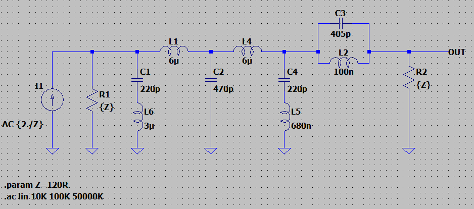

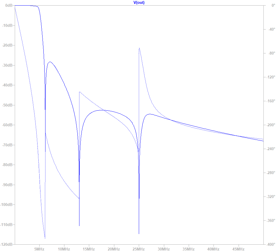

RobertG Listopad 23, 2019 Autor tematu Udostępnij Listopad 23, 2019 @marek1707 dzięki wskazanie błędów! Co do filtru, na razie na razie mam taką symulację (LTSpice), nie znam się na projektowaniu filtrów, założyłem, że: - do kilku MHz tłumienie powinno być równe zero, - powyżej powinno znacząco rosnąć - dla częstotliwości zegara (u mnie 25MHz) powinno być maksymalne. Na pewno jeszcze ten filtr poprawię z czasem. Swoją drogą, to pierwszy raz, gdy użyłem LTSpice do czegoś realnego, jego skróty klawiszowe są kosmiczne :):) Cytuj Link do komentarza Share on other sites More sharing options...

marek1707 Listopad 23, 2019 Udostępnij Listopad 23, 2019 14 minut temu, atMegaTona napisał: modelować przebiegi DACem zamiast tak dziwować... więcej z tym pierniczenia niż pożytku Lekka kompromitacja, nieprawdaż? Nie ma znaczenia czy cyfrowe dane dla DACa pochodzą z procesora, FPGA czy z akumulatora fazy układu DDS. Filtr rekonstrukcyjny musi być zawsze, jeśli tylko nie chcesz mieć ogromnych śmieci w widmie, z definicji istniejących w sygnale skwantowanym w czasie i amplitudzie. Przy okazji darmowa porada: jeśli naprawdę nie masz pojęcia o temacie, to się chłopie nie odzywaj albo ogranicz się do zadawania pytań. @RobertG Zero filtra w punkcie 25MHz to dobry pomysł. Rzeczywiście powinien to być filtr dolnoprzepustowy do co najwyżej kilku MHz, wejście i wyjście 50Ω, stroma ch-ka częstotliwościowa (moim zdaniem absolutne minimum w tym przypadku to filtr piątego rzędu). Jak rozumiem posługujesz się jakimś narzędziem do projektowania takich rzeczy, bo samodzielne liczenie trochę nie ma sensu. Problem nie jest w równaniach, tylko w optymalizacji, bo elementy filtra muszą być pobrane z szeregów. Kondensatory co najwyżej z E24 a indukcyjnoiści najlepiej z E6. Jeżeli pokazujesz na schemacie 405pF albo 6uH, to jest to projekt czysto teoretyczny, bez szans na praktyczną realizację. Nie wiem jak tam sobie rozłożyłeś bieguny i zera, ale w Twoim układzie nie zależy aż tak bardzo na równomierności ch-ki w paśmie przenoszenia (nawet kilka dB zafalowania możesz skompensować wzmacniaczem PGA, mi.in. po to go masz na wyjściu) a znacznie bardziej na stromości opadania w paśmie zaporowym więc dobrze byłoby policzyć filtr eliptyczny albo nawet Czebyszewa 7-go rzędu. To nadal nie jest jakiś kosmos w sensie skomplikowania i wartości elementów (choć dotyka już sufitu możliwości praktycznej realizacji), a da dobre wyniki. Spróbuj użyć jakiegoś kalkulatora, np pierwszego z brzegu: https://rf-tools.com/lc-filter/ Możesz tam na szybko oszacować taki układ a i LTSpice niepotrzebny. Dodatkowo program może podawać wartości elementów "rzeczywistych" a nie "dokładnych" więc od razu widać co trzeba kupić i jak wygląda ch-ka na takich zaokrąglonych a nie idealnych wartościach. Z tego powodu trochę nie ma sensu robić dłuższych filtrów niż 7, bo coraz trudniej dostawać coraz lepsze tłumienia i ostre zbocza z powodu konieczności stosowania elementów o wartościach "skwantowanych" np. do E24. Dodatkowo bardzo trudno zrobić dobry layout takiego filtra a dla tłumienia >40dB trzeba już myśleć o separowanych sekcjach, ekranach itp. rzeczach. Pomyśl o wejściu swojego wzmacniacza. Analog podaje sposób sprzężenia dla sygnału asymetrycznego i skorzystaj z tego przeliczając oczywiście układ dla 50R. Jak chcesz z robić transformator wyjściowy? Nie odpowiedziałeś na pytanie o planowaną częstotliwość dolną układu. Być może warto zrobić osobny tor wyjściowy (filtr plus regulowany wzmacniacz mocy) dla zakresów audio bo sprzęganie syganłów <1MHz w liniach 50R wymaga sporych pojemności, które z kolei nie srawdzają się kompletnie na MHz. 2 Cytuj Link do komentarza Share on other sites More sharing options...
