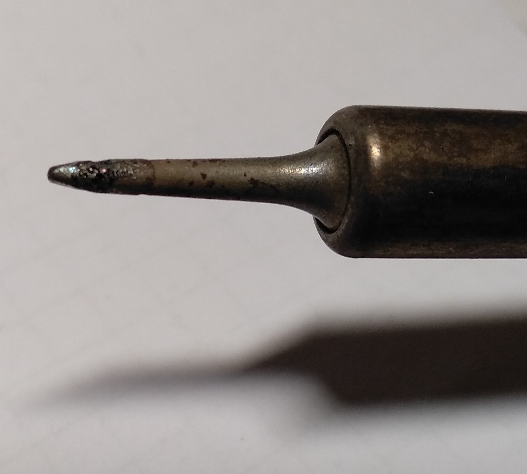

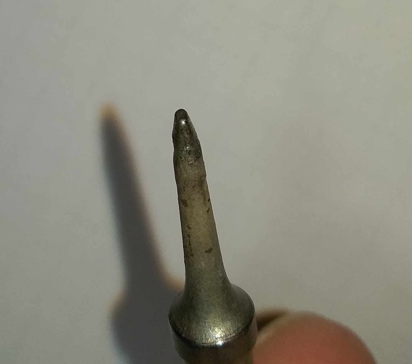

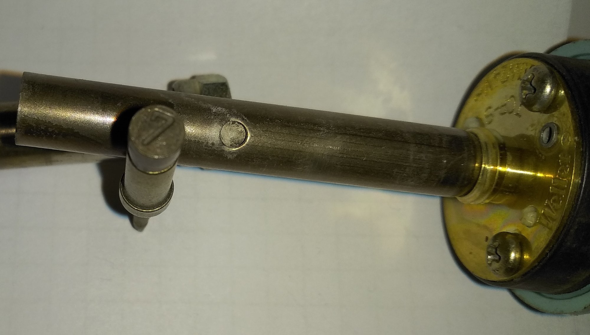

marcin_1987 Listopad 19, 2022 Udostępnij Listopad 19, 2022 Przymierzam się do kursu lutowania i mam pytanie o stacje lutowniczą. Mam stację Weller WTCP-S i do tego kolba TCP-S, można powiedzieć, że"odziedziczyłem" ten sprzęt, ale zupełnie nie wiem czy się nada do kursu. Nie ma regulacji temperatury, moc na obudowie to 50W. Jednak kiedy szukam info o tej lutownicy to znajduję jedynie, że nawet używane są bardzo drogie nie mam pojęcia też czy grot jest w dobrym stanie - kupiłbym nowy tani zamiennik do nauki, ale nie wiem jak dobrać na tym zamontowanym jest tylko cyfra 7 i on się trzyma jakby na magnes. Ba - ja bym kupił oryginalny jakbym miał pewność, że dobrze robię, ale może dobrze będzie kupić całą nową stację? Osoba, która jej używała była wręcz "zawodowcem" jeśli chodzi o elektronikę i tę lutownicę trzymała na specjalnej półeczce, ale niestety nic mi już nie doradzi, a ja z kolei nie miałem pojęcia czym się bawię i nie wiem czy grotu nie zniszczyłem.
Treker (Damian Szymański) Listopad 21, 2022 Udostępnij Listopad 21, 2022 @marcin_1987 to zapewne dość leciwa stacja, ale jeśli jest w dobrym stanie to warto spróbować. Może zacznijmy od tego, że dobrze byłoby, abyś pokazać zdjęcie tego grotu, który już masz - będzie można ocenić czy jest w dobrym stanie.
marcin_1987 Listopad 21, 2022 Udostępnij Listopad 21, 2022 Dnia 21.11.2022 o 08:06, Treker napisał: @marcin_1987 to zapewne dość leciwa stacja, ale jeśli jest w dobrym stanie to warto spróbować. Może zacznijmy od tego, że dobrze byłoby, abyś pokazać zdjęcie tego grotu, który już masz - będzie można ocenić czy jest w dobrym stanie. Ok. Dodaję jeszcze "tabliczkę znamionową" ze stacji - może będzie pomocna. Na jednym ze zdjęć widać tę "siódemkę", o której wspominałem.
matsobdev Listopad 21, 2022 Udostępnij Listopad 21, 2022 Tak, 7 to grot na 370 stopni. Jak wg aktykułu Elektroniki Praktycznej z 95 roku, kiedy to już wtedy ta lutownica wg autora była kultowa. Pewnie wymiana grota by nie zaszkodziła, wygląda na trochę wżarty, jeśli oryginalny, to będzie dobry sprzęt - jeśli jest sprawna. Ta lutownica może być równie dobrze podłączona do 24 V bez "stacji". Wszystko dzieje się w kolbie. Nawet zasilacz od laptopa by ogarnął, trochę mniejsza moc, może trochę większe wahania temperatury, ale też by była używalna. 1
Treker (Damian Szymański) Listopad 22, 2022 Udostępnij Listopad 22, 2022 @marcin_1987 możesz jeszcze spróbować wyczyścić ten grot - rozgrzej, roztop na nim dużo cyny i spróbuj wytrzeć grot o wilgotną gąbkę. Może jeszcze coś z tego będzie

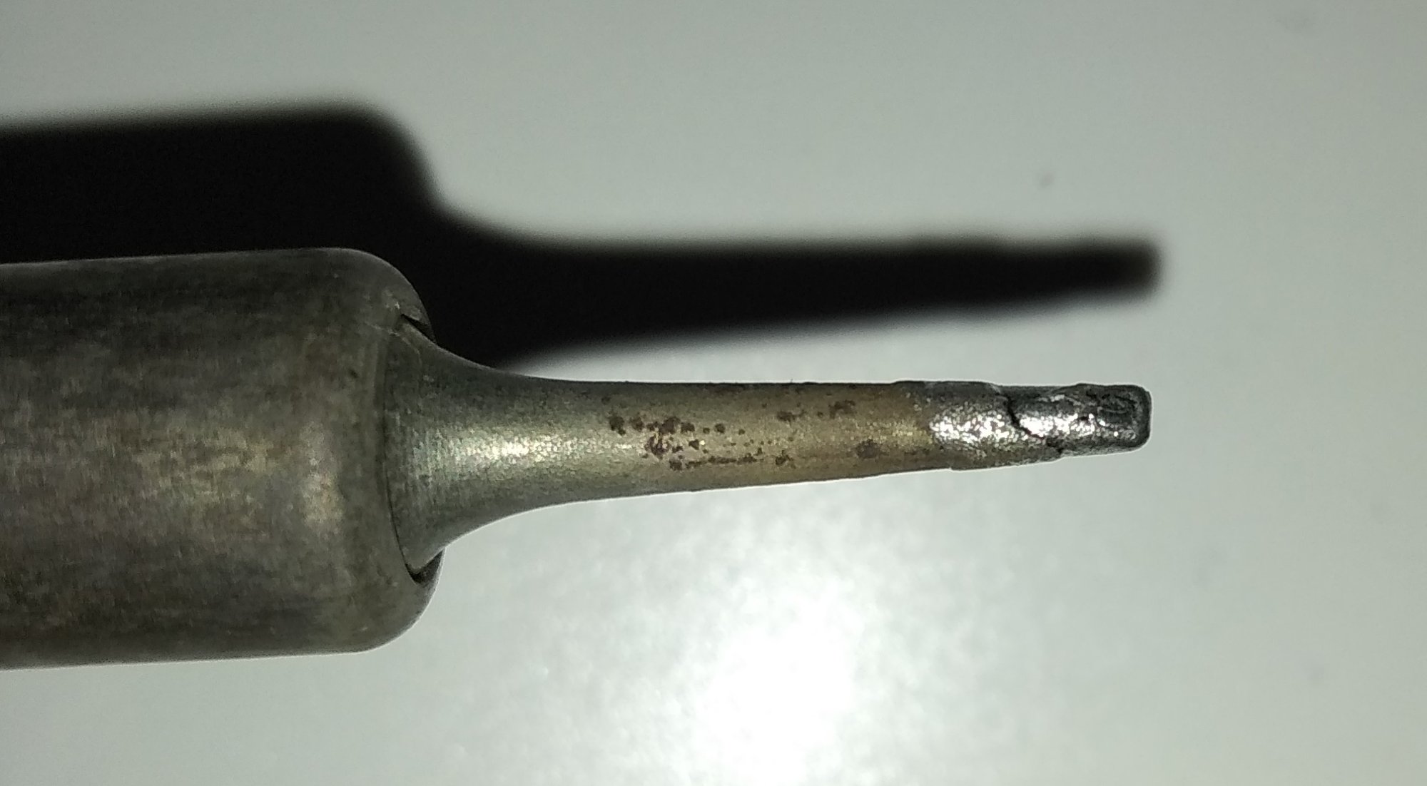

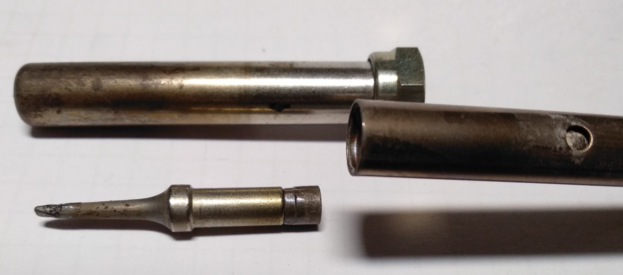

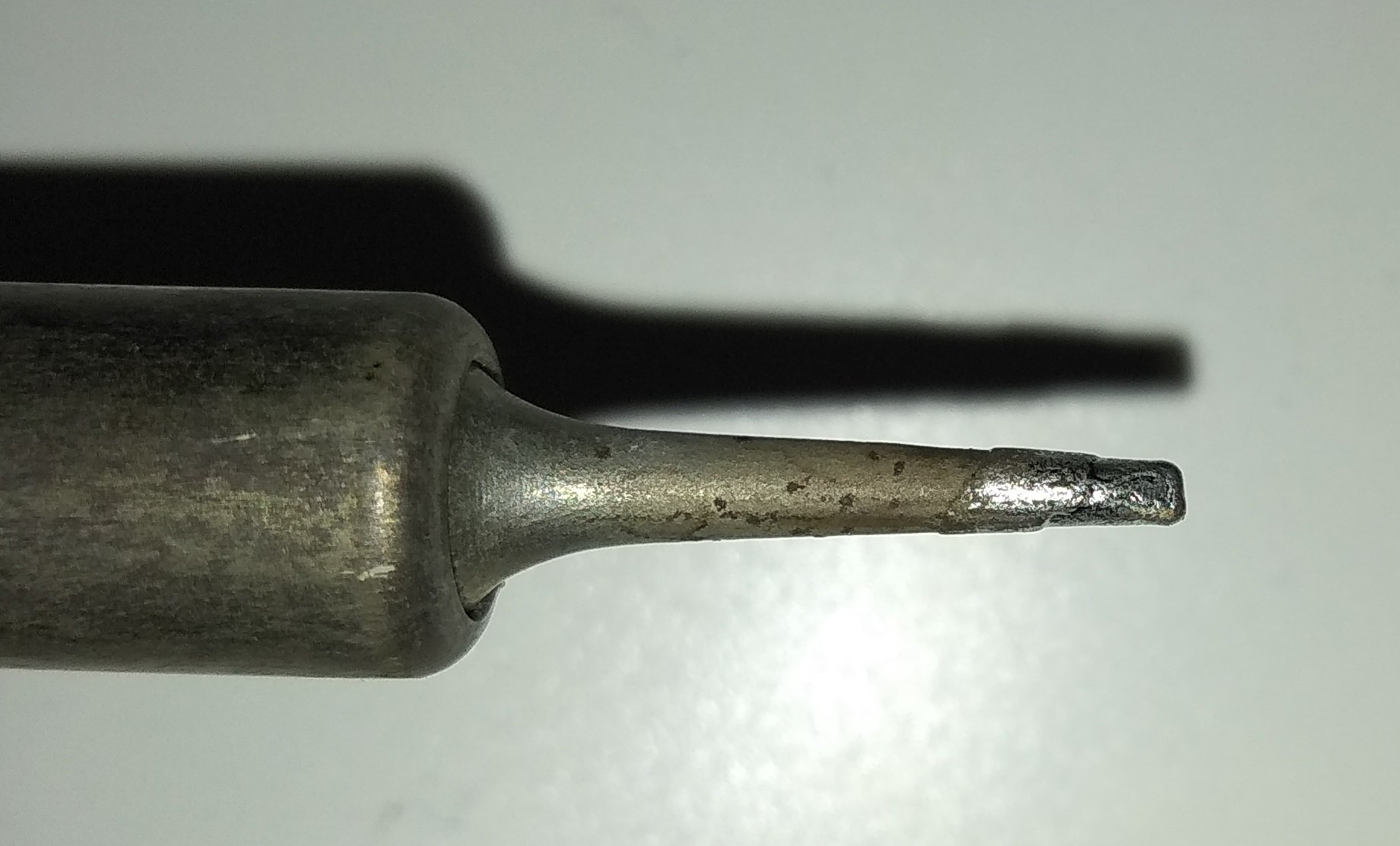

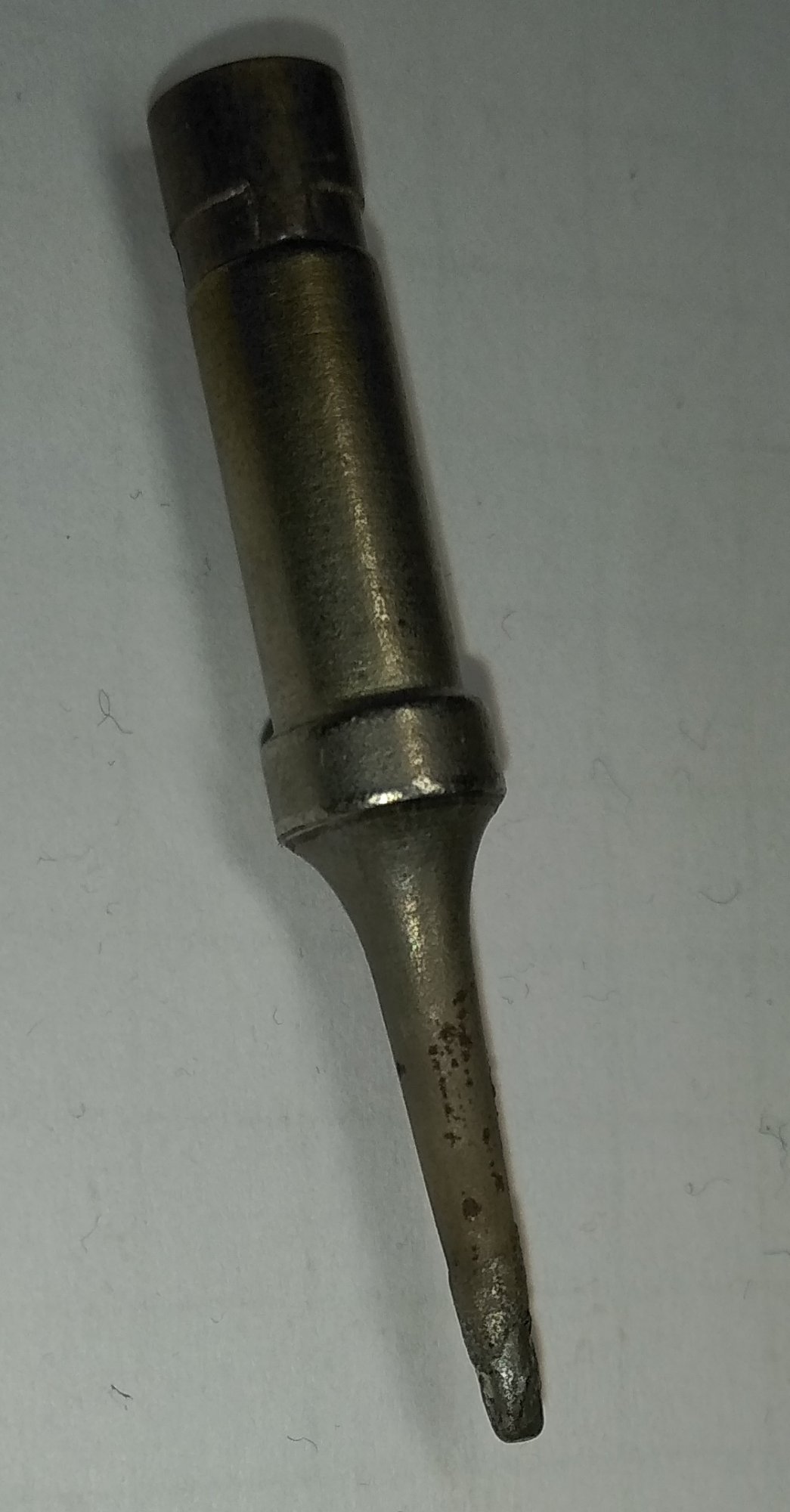

marcin_1987 Grudzień 4, 2022 Udostępnij Grudzień 4, 2022 Dzięki za podpowiedzi. Wyczyściłem tak jak na filmiku w kursie i jak radził Treker - dużo cyny, mokra gąbka. Myślę, że do nauki będzie w sam raz, a w przyszłości "się zobaczy" - jak się wkręcę pomyślę o nowym grocie. Zdjęcia z obu stron poniżej.
Treker (Damian Szymański) Grudzień 5, 2022 Udostępnij Grudzień 5, 2022 @marcin_1987 oj, to nie wygląda dobrze. Jeśli ten grot od nowości miał tradycyjny kształt szpikulca to stało się coś złego. Grot jest wypalony i stracił swój kształt, a więc również właściwości. Raczej warto pomyśleć o czymś nowym
