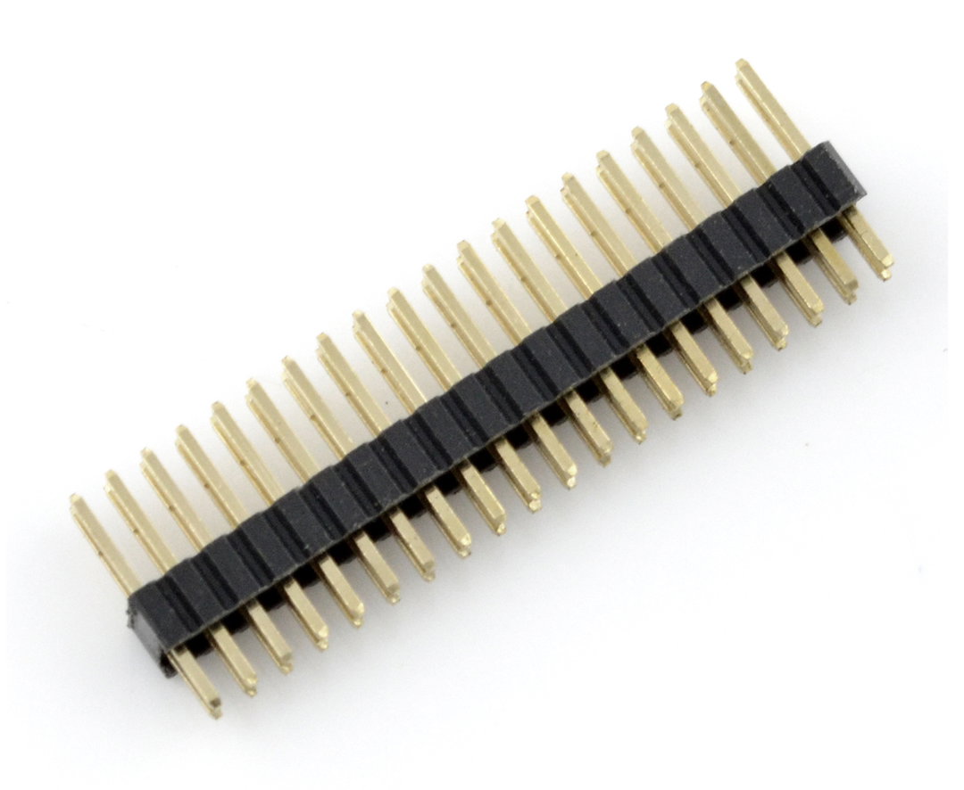

Co to jest goldpin?
Złącza goldpin, popularnie znane jako goldpiny, to jedne z najczęściej stosowanych elementów w elektronice, szczególnie w prototypowaniu. Często spotykane są w postaci rzędów metalowych pręcików, znanych częściej pod nazwą piny (z języka angielskiego), które umożliwiają łatwe połączenie różnych elementów elektronicznych. Pierwszy człon ich nazwy (gold) pochodzi od złotej powłoki, która pokrywa piny, zapewniając doskonałą przewodność i odporność na korozję. Dzięki temu goldpiny charakteryzują się wysoką trwałością i niezawodnością.
Męska część złącza goldpin
Właściwości złącz goldpin obejmują:
  • łatwość w użyciu, gdyż piny mogą być łatwo wsuwane i wyjmowane,
  • modularność, co umożliwia szybkie zmiany w projektach,
  • odporność na zużycie dzięki wysokiej jakości powłoce galwanicznej.
Te złącza znajdują zastosowanie w wielu obszarach elektroniki, takich jak płytki drukowane, mikrokontrolery, czy płyty prototypowe. Ze względu na swoją uniwersalność i funkcjonalność, goldpiny są podstawowym wyborem zarówno wśród hobbystów elektroniki, jak i w profesjonalnych projektach.

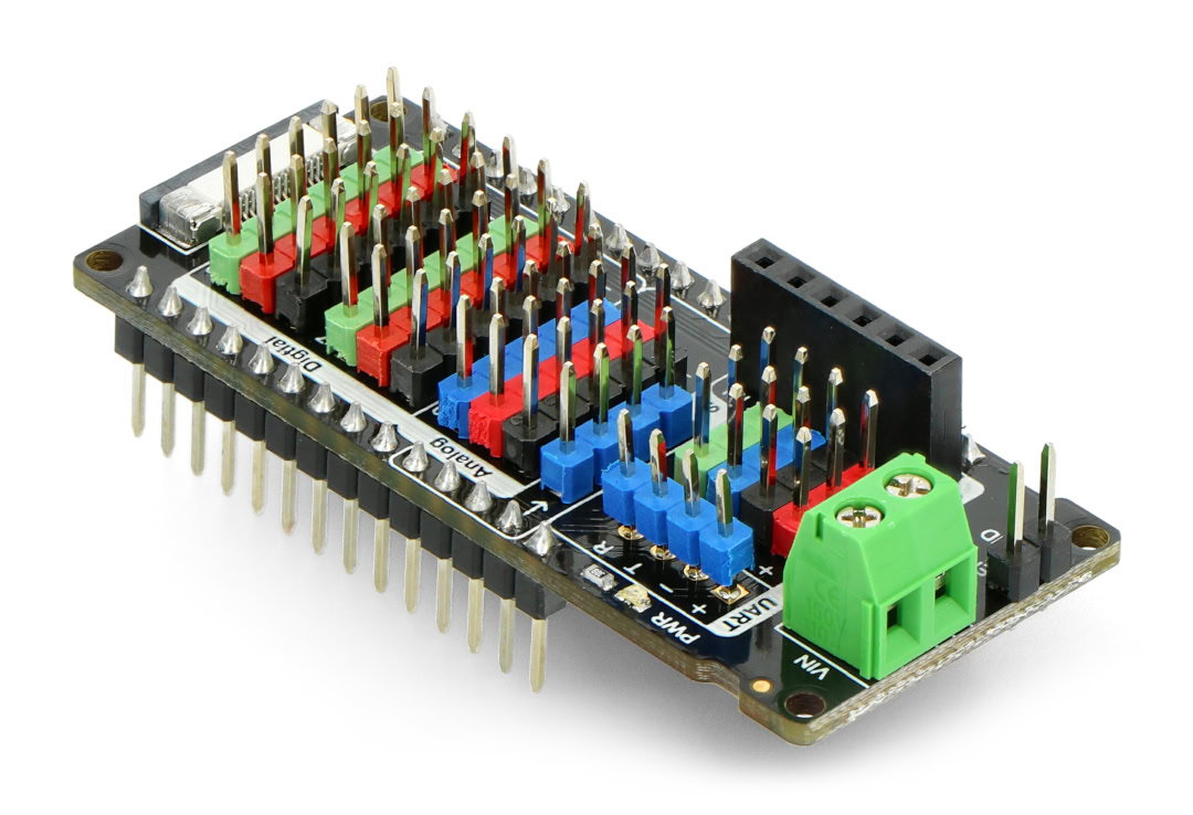

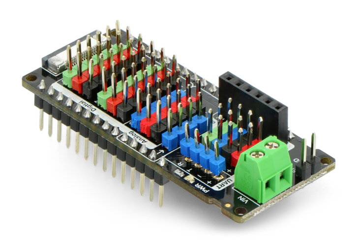

W praktyce, goldpiny są montowane na płytkach PCB, gdzie ich piny przechodzą przez otwory umieszczone w jednym szeregu, lub są umieszczone w gniazdach interfejsów, co pozwala na błyskawiczne podłączanie różnych komponentów. Wystarczy umieścić piny konektorów goldpin w odpowiednich otworach i przylutować je, aby zapewnić stabilność połączenia.
Moduł z wlutowanymi złączami goldpin

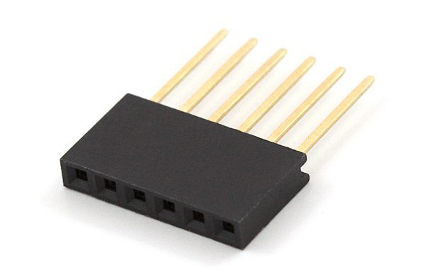

Do męskiej części złącza goldpin doskonale pasują części żeńskie, posiadające otworki. W każdym otworku znajduje się metalowy styk, który obejmuje wsunięty do niego pin. Daje to dobrze przewodnictwo elektryczne oraz takie połączenie jest trwałe mechanicznie. Konstrukcja zarówno żeńskich, jak i męskich części złącza goldpin zapewnia izolację elektryczną między poszczególnymi pinami.
Żeńska część złącza goldpin
Dzięki modułowemu charakterowi, te złącza sprawdzają się doskonale w prototypowaniu, gdzie często zachodzi potrzeba modyfikacji lub wymiany elementów. Ich wszechstronność sprawia, że łączą ze sobą wszystko od mikrokontrolerów po bardziej złożone układy elektroniczne, co czyni je niezastąpionymi w konstrukcjach elektronicznych zarówno amatorów, jak i profesjonalistów.

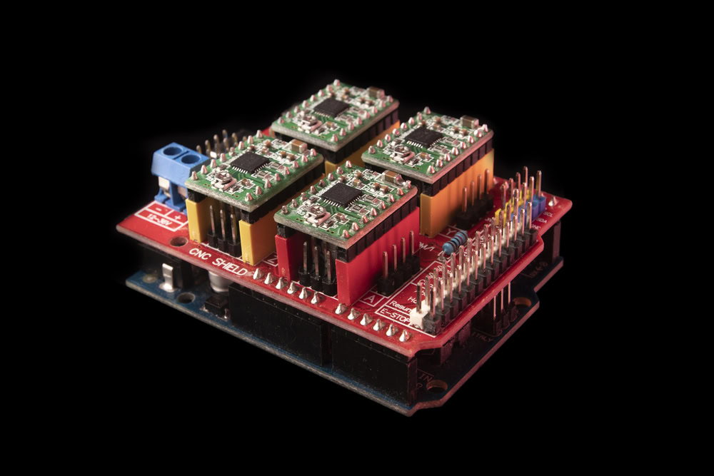

Zalety i rodzaje złączy goldpin
Złącza goldpin stanowią nieoceniony element w dziedzinie elektroniki, a ich popularność wynika z licznych zalet, jakie oferują. Przede wszystkim, złota powłoka zapewnia im doskonałą przewodność elektryczną i odporność na korozję, co przekłada się na długą żywotność i niezawodność w różnych zastosowaniach. Są niezwykle łatwe w użyciu, co umożliwia szybkie i pewne połączenia oraz modernizacje układów elektronicznych. Dzięki łatwości łączenia i rozłączania, złącza goldpin pozwalają na błyskawiczne modyfikacje projektów, co jest kluczowe zarówno w prototypowaniu, jak i w rozwiniętych systemach elektronicznych.
Płytki drukowane połączone złączami goldpin

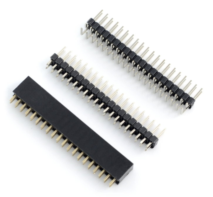

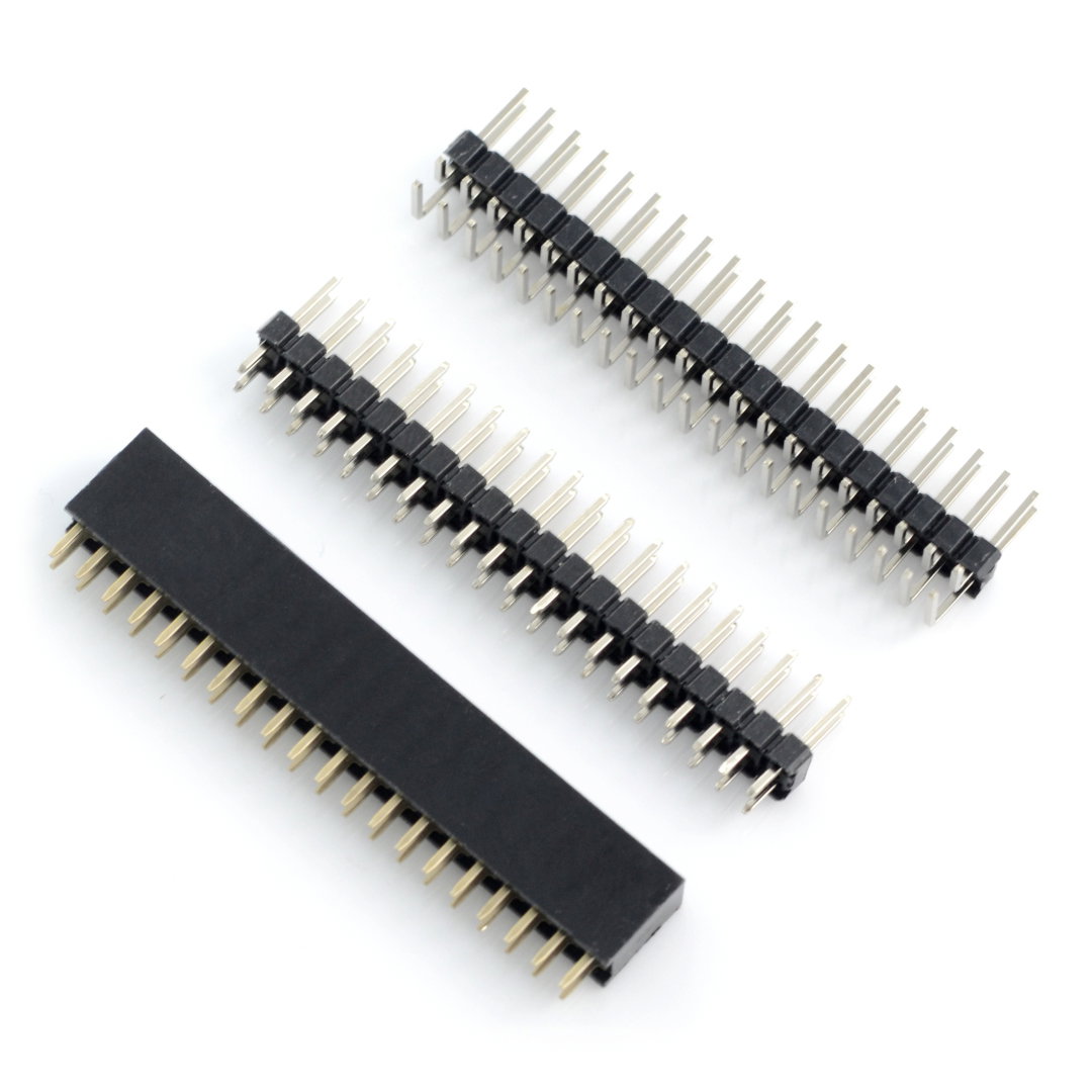

Różnice między złączami męskimi a żeńskimi
Złącza goldpin, jedno z najczęściej stosowanych w elektronice, występują zarówno w wersji męskiej, jak i żeńskiej, a różnice między męskimi a żeńskimi złączami mają istotne znaczenie w ich praktycznym zastosowaniu.
Złącza męskie, znane również jako wtyki, składają się z metalowych pinów wystających z plastikowej obudowy. Dzięki swojej konstrukcji, idealnie nadają się do montażu na płytkach PCB, gdzie gwarantują stabilne i niezawodne połączenie. Złącza te są kluczowe w miejscach, gdzie wymagana jest trwałość i odporność mechaniczna połączeń, co jest szczególnie istotne w bardziej skomplikowanych projektach elektronicznych. Z kolei złącza żeńskie, określane jako gniazda, mają otwory umożliwiające bezproblemowe wsuwanie pinów męskich.
Żeńskie, męskie proste i męskie kątowe złącze goldpin
Taka budowa sprawia, że są nieocenione w sytuacjach, gdzie potrzebna jest łatwość w demontażu i ponownym montażu komponentów, co często ma miejsce w fazie prototypowania lub podczas serwisu urządzenia. Do wykonania połączenia potrzeba zarówno złącza męskiego, jak i żeńskiego - dwa męskie lub dwa żeńskie nie dadzą się łatwo połączyć. Ważne jest również, aby zgadzał się raster obu części złącza, czyli odległość między pinami, typowo podawany w milimetrach lub calach. Najpopularniejsze złącza goldpin mają raster 2,54 mm (0,1”), ale są dostępne również złącza o rastrze 2 mm czy 1,27 mm. Zrozumienie tych zależności umożliwia optymalne wykorzystanie złącz goldpin w różnych zastosowaniach elektronicznych.
