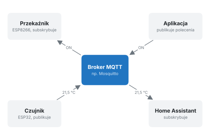

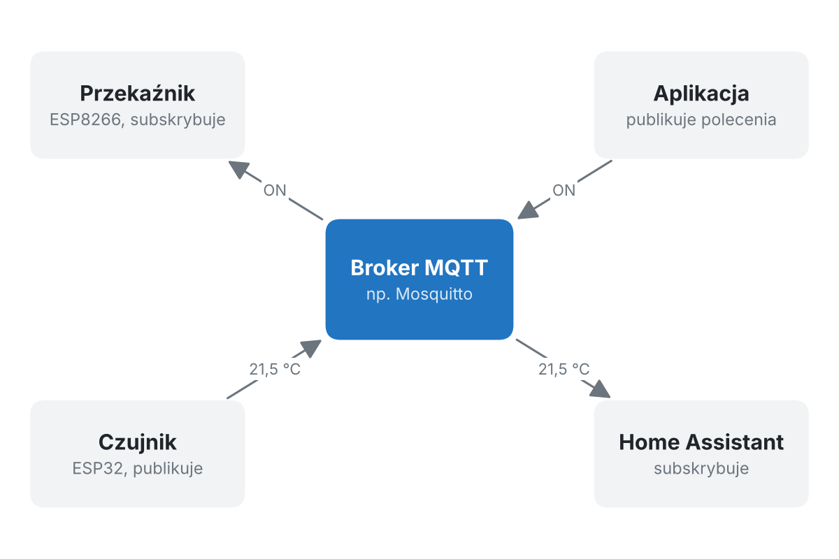

MQTT - schemat publikacji wiadomości przez czujnik i jej odbioru przez subskrybentów za pośrednictwem brokera
Zasada działania MQTT - publikacja i subskrypcja przez broker (grafika AI)

Komunikacja opiera się na modelu publikuj-subskrybuj (ang. publish/subscribe). Urządzenie, które ma coś do przekazania, publikuje wiadomość w określonym temacie (ang. topic). Broker odbiera ją i rozsyła do wszystkich klientów, którzy wcześniej zasubskrybowali ten temat. Nadawca nie musi wiedzieć, kto odbierze dane, ani nawet czy ktokolwiek ich słucha.

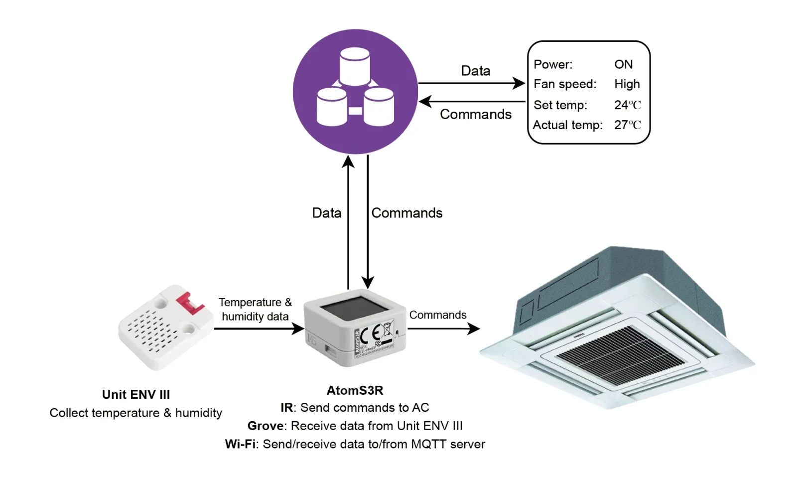

MQTT jest wspólnym językiem wielu systemów inteligentnego domu. Obsługuje go m.in. Home Assistant, a projekt Zigbee2MQTT tłumaczy na ten protokół komunikaty z czujników Zigbee. Z MQTT korzystają też popularne oprogramowania do gotowych urządzeń Wi-Fi, np. Tasmota w gniazdkach i przekaźnikach. Przykład własnego systemu sterowania klimatyzacją, w którym moduły M5Stack wymieniają dane przez broker MQTT, widoczny jest poniżej.
MQTT - schemat systemu sterowania klimatyzacją z czujnikiem ENV III, modułem AtomS3R i brokerem MQTT
Przykład systemu sterowania klimatyzacją z MQTT
Moduł AtomS3R odczytuje temperaturę i wilgotność z czujnika, publikuje je w brokerze i jednocześnie subskrybuje temat z poleceniami, które przez podczerwień przekazuje do klimatyzatora. Panel w przeglądarce działa odwrotnie - subskrybuje stan i publikuje polecenia.
