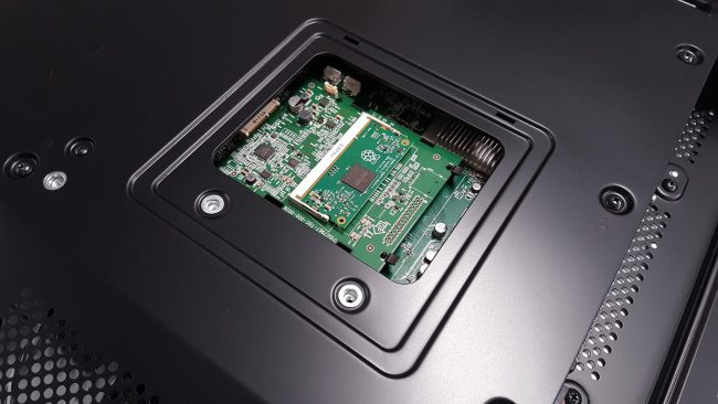

Zastosowanie modułu CM w wyświetlaczach firmy NEC.
