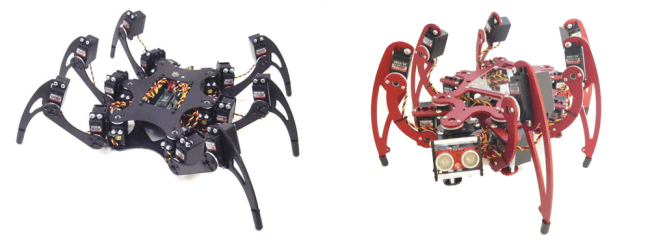

Stopa jest elementem nogi robota, który chyba w największym stopniu decyduje o jego możliwościach. Równocześnie wymaga największych kompromisów. Najpopularniejsze typy:
Brak stopy - noga jest ostro zakończona (bądź też zaokrąglona lub z nakładką, mającą na celu zwiększenie przyczepności).
W przypadku takiego rozwiązania, powierzchnia podparcia jest nieduża (co utrudnia trzymanie równowagi na płaskich, poziomych powierzchniach). Trudno również wykryć zetknięcie stopy z podłożem.
Drugi problem można rozwiązać przez zwiększenie stopy lub odpowiednie rozwiązanie mechaniczne, np. przeniesienie czujnika wyżej i łożyskowanie stopy. W takim wypadku zwiększy się jej ciężar (co jest niewskazane) oraz zawodność mechanizmu ze względu na jego skomplikowanie. Takie rozwiązanie posiada również pewne zalety, takie jak:
- prostota konstrukcji
- niewielkie przesunięcie punktu podparcia podczas ruchu
Jest ona najczęściej stosowaną konstrukcją w robotach komercyjnych (takich jak Phoenix lub MSR-H01) i amatorskich.
