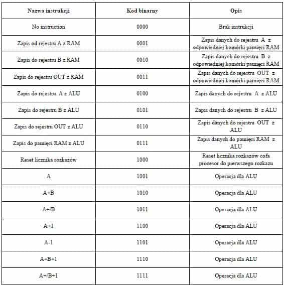

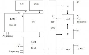

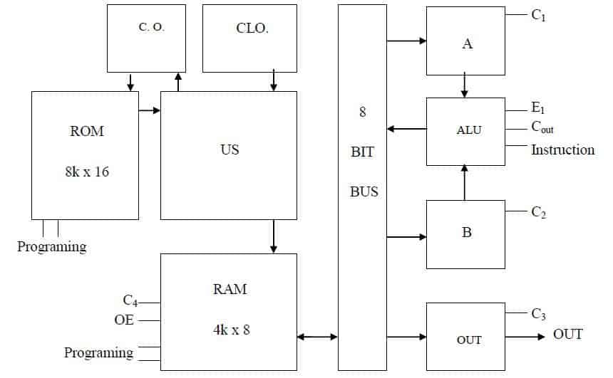

Takie układy muszą być z konieczności proste, bo dodanie każdej kolejnej funkcjonalności to przyrost scalaków, miejsca na płytce i liczby połączeń, ale nie wiem czy tu nie posunąłeś się za daleko w tej prostocie. Oczywiście jest to duża praca i chwała za zaprojektowanie układu umiejącego pobierać i wykonywać instrukcje. Mam jednak wątpliwość dotyczącą założeń, może mógłbyś to wyjaśnić. Skoro jest to już Twój trzeci projekt to na pewno już widzisz istotne wady braku możliwości podejmowania przez program jakiejkolwiek decyzji. Twój procesor nie ma ani jednego skoku warunkowego lub choćby warunkowego rozkazu "Pomiń (wykonaj jako NOP) następną instrukcję" co powoduje, że cały przebieg pracy musi być liniowy aż do napotkania kodu 1000 lub końca pamięci i restartu od początku. Jak w takiej sytuacji możesz obsłużyć jakiekolwiek I/O gdzie musisz poczekać na dane, jak chcesz wykonać najprostszą pętlę czy rozgałęzienie. A przecież są to podstawowe bloki algorytmów. Czy program liczenia Fibonacciego polagał na powtarzaniu w kodzie wciąż tej samej sekwencji i jeśli wpisałeś ją 7 razy to liczył 7 pierwszych wyrazów? Trochę słabe.
Czy nie myślałeś by nawet kosztem niektórych instrukcji zrobić jednak logikę skoków a już na pewno testowania jakiegoś warunku? Niechby to było A=0, cokolwiek. Jak rozumiem ROM w organizacji 16-bitowej służy wprost do generowania sygnałów sterujących poszczególne bloki, ale 2K RAMu w momencie gdy wpisujesz to ręcznie z przełączników (a może inaczej?) i w zasadzie nie możesz zrobić żadnego sensownego programu, wydaje się sporym nadmiarem. Choć pewnie trudno dziś kupić mniejszą kostkę. To nie  są zarzuty, chciałbym tylko zrozumieć założenia jakimi się kierowałeś i czy masz zakusy na kolejną, jeszcze lepszą konstrukcję? Bo taki procesor może dać niesamowitą frajdę z puszczenia na nim np. pierwszej gry (a niechby i losowania kostki 6-ściennej) lub rozbudowania systemu  przez podłączanie jakichś peryferiów - ale musi to umożliwiać..
Przejście na FPGA to już zupełnie inna dziedzina. Tam zrobienie własnego procesora CISC z pełną listą instrukcji, systemem przerwań, kolejką dekodowania i wykonywania, predykcją skoków a nawet spekulatrywnym wykonywaniem kodu zależy tylko od ilości czasu spędzonego przed ekranem i nie wygląda tak fajnie 🙂 A moim osobistym zdaniem nie daje takiej radochy jak 100 TTLi robiących procesor grający z Tobą w kólko i krzyżyk.

Dzięki. Jescze jedno pytanie: zaintrygowałeś mnie tą konwersją z C++ na instrukcje tego procesora. Czy mógłbyś to rozwinąć, a konkretnie: czy zajmowałeś się przy okazji tego tematu kompilatorami i automatyczną generacją kodu wynikowego, czy dopasowałeś do binariów tej kontrukcji któryś z dostępnych np. meta-asemblerów albo czy masz na myśli tłumaczenie przy użyciu.. kartki i ołówka?
No i napisz przy jakiejś okazji co tam w FPGA wydłubałeś albo chcociaż czy przewidziałeś skoki warunkowe 😉 I jak - jeśli robisz zupełnie własny procesor - zamierzasz go programować inaczej niż wpisując HEXy do RAMu.
No akurat w przypadku tego układu tłumaczenie programu było dość czasochłonne, bo każdy rozkaz starałem się przekonwertować na polecenia dla procesora ręcznie za pomocą właśnie kartki i ołówka.
Jeżeli chodzi o mój obecny projekt na FPGA to wszystkie postępy w pracach opisuje na moim blogu. Tym razem już z góry założyłem sobie, że układ ma obsługiwać skoki bezwarunkowe oraz warunkowe. Jutro bądź najpóźniej pojutrze skończę projektować licznik programu oraz sam blok pamięci ROM i przy okazji tego pojawi się pełna lista rozkazów obsługiwanych przez mój nowy projekt. Kwestia programowania nie została jeszcze do końca rozwiązana, ale na pewno nie będzie to ręczne programowanie za pomocą przycisków. Obecnie wymyśliłem sobie, że pamięć będzie można programować za pomocą mikrokontrolera a dokładniej postaram się stworzyć listę poleceń w języku C odpowiadających rozkazom procesora. Każde takie polecenie będzie wywoływać podprogram, który to będzie już zapisywał do pamięci odpowiednie wartości binarne. Można powiedzieć, że stworzę coś podobnego do asemblera.
