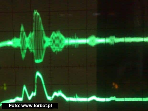

nes86 Luty 3, 2009 Udostępnij Luty 3, 2009 Niestety tego schematu czujnika z dwukierunkowym przetwornikiem nie mogę dać, ponieważ jest to projekt komercyjny. Wrzucę schemat mojego pierwszego czujnika. (W załączniku) Sygnał na wyjciu filtra aktywnego można podać na komparator i odczytywać impulsy z wyjścia komparatora nóżką mikrokontrolera albo dodać do niego detektor obwiedni zbudowany z diody, rezystora i kondensatora i odczytywać na przykład przetwornikiem ADC U góry oscylogramu widać przebieg na wyjściu filtru aktywnego, a na dole przebieg za detektorem obwiedni. Ten schemat co wrzuciłem nie jest idealny. Wzmacniacze NE5532 są najlepsze do tego typu zastosowania jakie znalazłem ale warto by było dobrać inne wartości rezystorów i kondensatorów US1.pdf 1 Cytuj Link do komentarza Share on other sites More sharing options...
