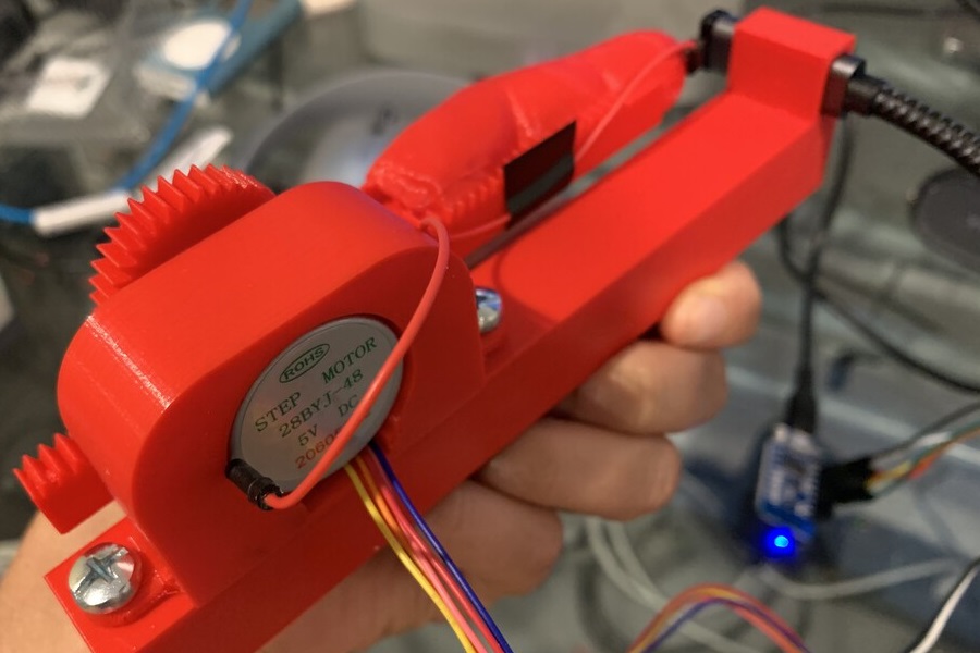

Jednym z czołowych producentów takich kluczy jest YubiKey. Inżynierowie z tej firmy wyprodukowali jeden z najmniejszych kluczy sprzętowych na świecie, który ledwo co wystaje poza obrys laptopa. Klucz posiada czujnik pojemnościowy, dzięki czemu nie zostanie wyzwolony np. przypadkowym uderzeniem - można go wyzwolić jedynie dotykiem. Co jednak, gdy laptop spoczywa w stacji dokującej, w dodatku z utrudnionym dostępem? Wystarczy... mechaniczny palec poruszany silnikiem krokowym i sterowany za pomocą ESP8266!

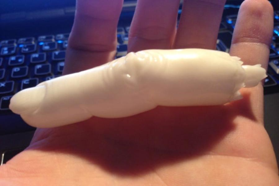

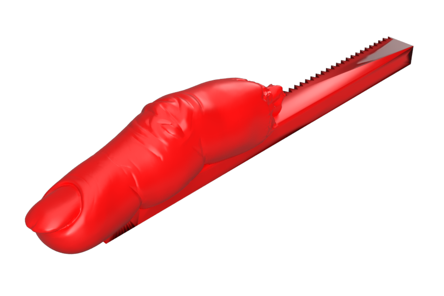

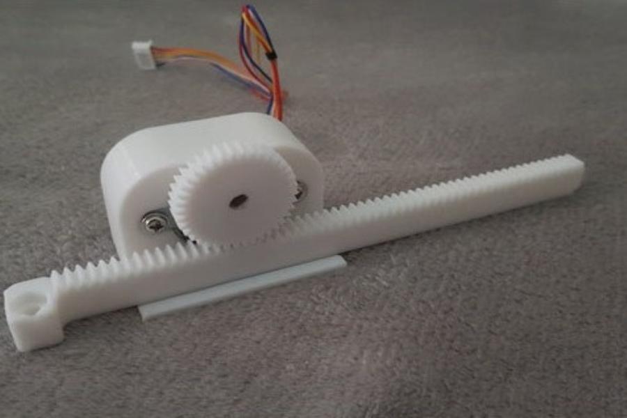

Do poruszania sztucznym palcem zaprzęgnięto silnik krokowy 28BYJ-48. Dobrze współpracuje on z płytką D1 Mini, na bazie której zbudowano cały projekt. Dodatkowo, autorowi udało się znaleźć w sieci gotową do wydruku obudowę silnika, wraz z zębatką liniową i jej napędem. Pozostało mu tylko znaleźć model palca, przygotować obudowę dla całego urządzenia i połączyć wszystko w całość.

Nie od razu udało się uzyskać planowany efekt. Samo umieszczenie w czubku palca metalowego elementu nie wystarczyło, aby oszukać zabezpieczenie pojemnościowe. Do osiągnięcia celu niezbędne było podpięcie tego elementu do masy zbudowanego układu.
Najważniejszym elementem układanki jest jednak sposób wyzwalania mechanizmu. Autor projektu użył programu zmieniającego funkcję wybranych klawiszy klawiatury. Dzięki temu przyciski Print Screen, Scroll Lock oraz Pause zyskały zupełnie nowe funkcje.
Naciśnięcie wybranego przycisku powoduje wysłanie komendy do płytki z ESP8266, która następnie wyzwala ruch silnika, w konsekwencji czego następuje mechaniczne wyzwolenie klucza USB.
