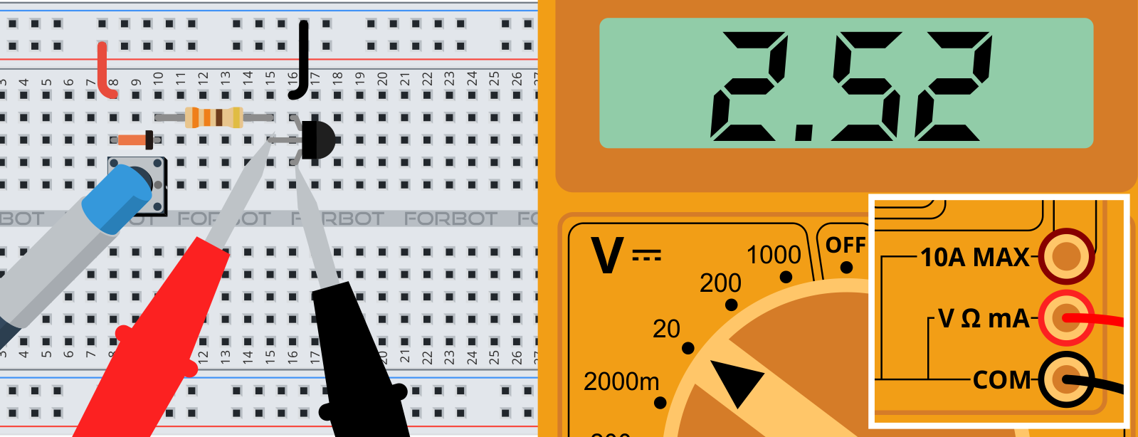

Pora sprawdzić, jak to źródło radzi sobie ze zmianą napięcia wejściowego. W poprzednim układzie wystarczy podmienić diodę Zenera na LM385Z-2,5. Wykonując tę zamianę, trzeba pamiętać, że środkowa nóżka jest katodą – dwie pozostałe zwieramy i traktujemy jako anodę.
Schemat układu testowego ze scalonym źródłem napięcia
Całość w praktyce może wyglądać następująco (budując ten układ, trzeba koniecznie zwrócić uwagę na numerację i opis wyprowadzeń scalonego źródła napięcia odniesienia!):
Układ na płytce stykowej
Źródło napięcia odniesienia w praktyce
Po uruchomieniu układu można sprawdzić stabilność uzyskanego źródła:
Przycisk puszczony – pomiar przy niższym napięciu
Przy zwolnionym przycisku napięcie baterii jest obniżane o około 0,7 V za pomocą diody krzemowej, czyli wynosi około 5,3 V. W tych warunkach przez źródło scalone płynie około 8,5 mA. Z kolei po zwarciu styków przycisku dioda krzemowa jest zwierana i napięcie zasilające układ wzrasta do ~6 V. Co za tym idzie, prąd płynący przez badane źródło napięcia odniesienia rośnie do około 10,5 mA.
Przycisk wciśnięty – pomiar przy wyższym napięciu
Zmiana prądu i napięcia nie wpływa jednak na wskazanie woltomierza, układ więc działa poprawnie. W efekcie użycia scalonego źródła napięcia odniesienia uzyskaliśmy… stałe napięcie, którego nasz układ mógłby używać jako punktu odniesienia.
