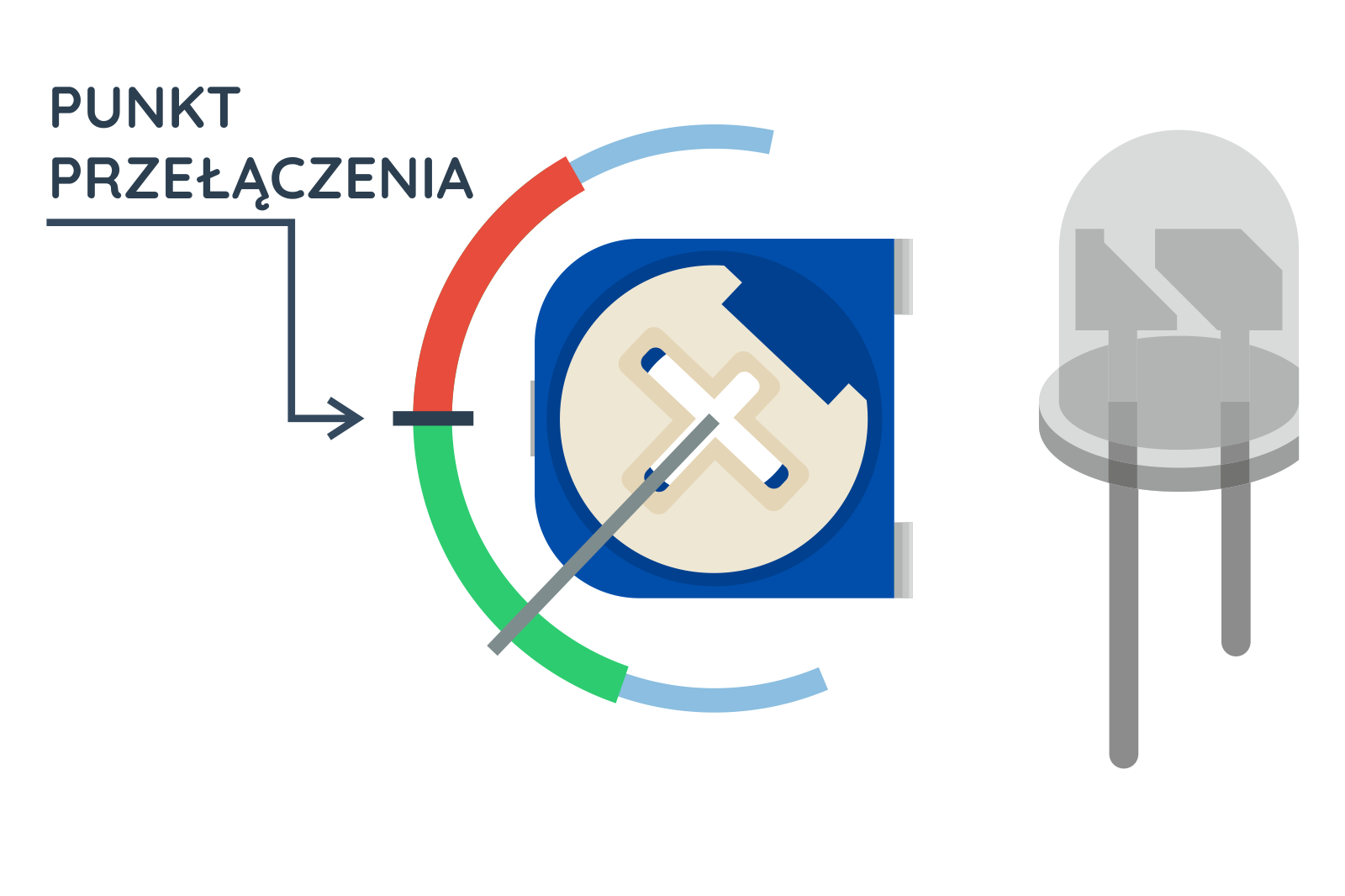

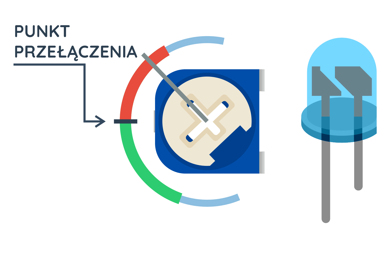

Jak działa sprzężenie zwrotne?
Działanie tego układu można tłumaczyć następująco: jeżeli dioda nie świeci, to znaczy, że napięcie na wyjściu jest zbliżone do dodatniej szyny zasilania. Przez R6 płynie wtedy prąd w stronę wejścia nieodwracającego, przez co jeszcze bardziej podnosi się jego potencjał i rośnie napięcie różnicowe.
Jednak zmniejszanie napięcia potencjometrem w pewnym momencie spowoduje przełączenie stanu komparatora – prąd dostarczany przez R6 przestanie wystarczać i potencjał wejścia nieodwracającego będzie mniejszy niż odwracającego. Spowoduje to, że na wyjściu komparatora pojawi się potencjał maksymalnie kilkuset miliwoltów, co możemy uprościć do masy (minusa z baterii). Dioda zaświeci się. Przez R6 prąd zacznie płynąć w drugą stronę – od wejścia nieodwracającego do wyjścia, dzięki czemu znowu napięcie różnicowe zostanie zwiększone, tym razem z przeciwną polaryzacją.
Taka właściwość układu nazywa się histerezą – zapamiętuje on swój poprzedni stan, dlatego kolejny bodziec, który chciałby go przełączyć, musi być odpowiednio silny. Histereza jest nieodzowna we wszystkich układach, gdzie rejestrowane procesy zachodzą wolno, przede wszystkim w termostatach.
Grzałkę załącza się, kiedy temperatura spadnie wyraźnie poniżej progu, i wyłącza, kiedy próg jest już lekko przekroczony. Stany pośrednie nie występują.
Histereza wprowadza obszar nieczułości, gdzie układ nie reaguje na zmiany (szerokość histerezy na ilustracji jest przesadnie duża, w praktyce jest ona mniejsza)
Wartość rezystora R6 ma wpływ na szerokość pętli histerezy, czyli na odstęp między napięciami (zadawanymi potencjometrem P1), przy których układ zmieni stan wyjścia. Kiedy tego rezystora nie było, co można traktować jako nieskończenie wielką rezystancję, progi załączenia i wyłączenia były niemal w tym samym miejscu.
Zredukowanie tego oporu „tylko” do 1 MΩ spowodowało powstanie wyraźnej różnicy między progami przełączenia. Idąc tym tropem, dalsze zmniejszanie wartości R6 spowoduje jeszcze większą różnicę między napięciem, przy którym układ załączy diodę, a napięciem, przy którym układ ją wyłączy.
Można to sprawdzić poprzez dodanie równolegle do R6 drugiego rezystora 1 MΩ. Wypadkowa rezystancja wyniesie wtedy 500 kΩ (połączenie równoległe rezystorów).
Powodem tego jest większe natężenie prądu sprzężenia, jaki przez niego przepływa (bo prawo Ohma nadal tu obowiązuje). Jeśli natężenie tego prądu jest większe, to może on silniej oddziaływać na potencjał wejścia nieodwracającego – „dolewając” lub „zabierając” prąd z gałęzi (R1 + P1 + R2).
W przypadku bez sprzężenia zwrotnego nasz dzielnik napięcia z potencjometrem polaryzuje wejście nieodwracające stałym, ręcznie ustawionym napięciem. Z kolei w przypadku układu ze sprzężeniem zwrotnym sytuacja jest nieco bardziej zawiła, bo przez rezystor R6 przepływa stosunkowo mały prąd, który raz płynie od wejścia do wyjścia, a raz od wyjścia do wejścia komparatora – wszystko zależy od stanu na wyjściu komparatora. Obie sytuacje przedstawiono na ilustracjach – droga, którą płynie dodatkowy prąd sprzężenia zwrotnego, została zaznaczona czerwonymi strzałkami.
Działanie histerezy – przejście do stanu włączenia
Działanie histerezy – przejście do stanu wyłączenia
