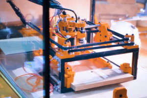

Miniaturowa frezarka do PCB zbudowana na STM32 Nucleo
Wykonanie płytek PCB to czynność, która sprawia wiele trudności pasjonatom elektroniki. Mało kto ma ochotę bawić się w ręczne... Czytaj dalej »
