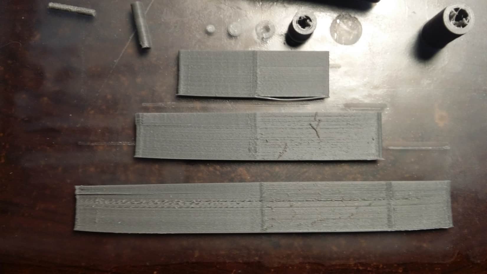

Aby ułatwić ocenę omawianego środka wydrukowałem te same obiekty, co podczas testu sprayu Dimafix. Dla przypomnienia, były to: 3 belki o szerokości 15 mm i długościach 50, 80 i 130 mm, 5 okrągłych słupków o średnicach 1, 2, 3, 4 i 5 mm oraz 3 ścianki o grubości 1 mm i długościach 50, 80, 120 mm.
Pierwsza próba nie wyszła najlepiej. Najdłuższa ścianka szybko zaczęła się podwijać na jednym z końców, a tuż przed końcem wydruku oderwała się całkowicie i pociągnięta przez dyszę zasiała spustoszenie na całym stole.

Belki wydrukowały się bardzo dobrze, cały czas przylegały całą powierzchnią do stołu. Jednak po ostudzeniu stołu do temperatury pokojowej nie można było ich zdjąc. Po użyciu dużej siły udało mi się oderwać belki jednak poskutkowało to uszkodzeniem dolnej warstwy najdłuższej belki.
Dimafixu używam cały czas od napisania jego recenzji i w większości przypadków wydruki są całkowicie luźne po ostudzeniu stołu lub siła potrzebna do ich oderwania jest całkowicie bezpieczna nawet dla delikatnych wydruków.

Klej PROGLU3D jest bardzo mocny i pozostaje taki nawet po ostudzeniu stołu. Musiałem się mocno wysilić aby oderwać belki od powierzchni stołu. Tę najkrótszą uszkodziłem całkowicie, pękła przy próbie oderwania.
Wszystkie belki miały także uszkodzone dolne powierzchnie. Dwa słupki straciły całkowicie dolne warstwy, a jeden złamał się w połowie. Oderwanie reszty słupka sprawiło mi najwięcej problemów.

Po przeprowadzeniu testów, o problemy ze zbyt mocnym przywieraniem wydruku, zapytałem producenta kleju. Zgodnie z uzyskaną informacją problemy prawdopodobnie wynikały ze zbyt małej odległości między dyszą drukarki, a stołem.
Tym razem niestety nie miałem już okazji powtórzyć testów. Dlatego sugestię tę pozostawiam dla przyszłych użytkowników, którzy mogą zmagać się z podobnym problemem. Osoby, chcą samemu sprawdzić działanie kleju w praktyce mogą go zakupić na stronie producenta.
