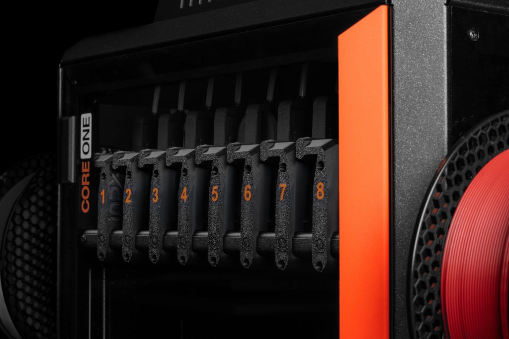

Drukarka 3D Prusa Core One z systemem INDX to urządzenie, które może jednocześnie drukować aż z 8 różnych materiałów!

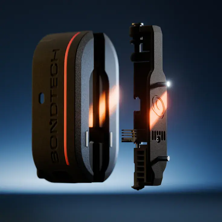

Z kolei INDX to konstrukcja, w której aktywna głowica współpracuje z wymiennymi, bardzo prostymi modułami – bez elektroniki, przewodów i skomplikowanej mechaniki. Zestaw może liczyć nawet osiem takich narzędzi, a rozbudowa systemu jest łatwa i relatywnie niedroga. W przeciwieństwie do systemu Vortek, tutaj filament nie jest wycofywany z dyszy, gdy jest ona wymieniana na inną.

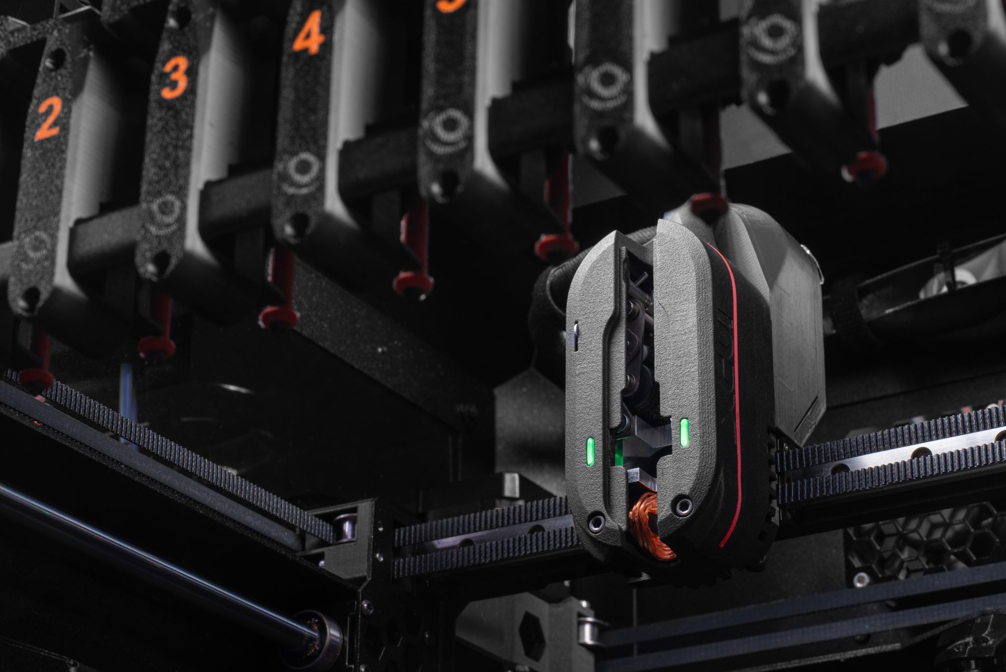

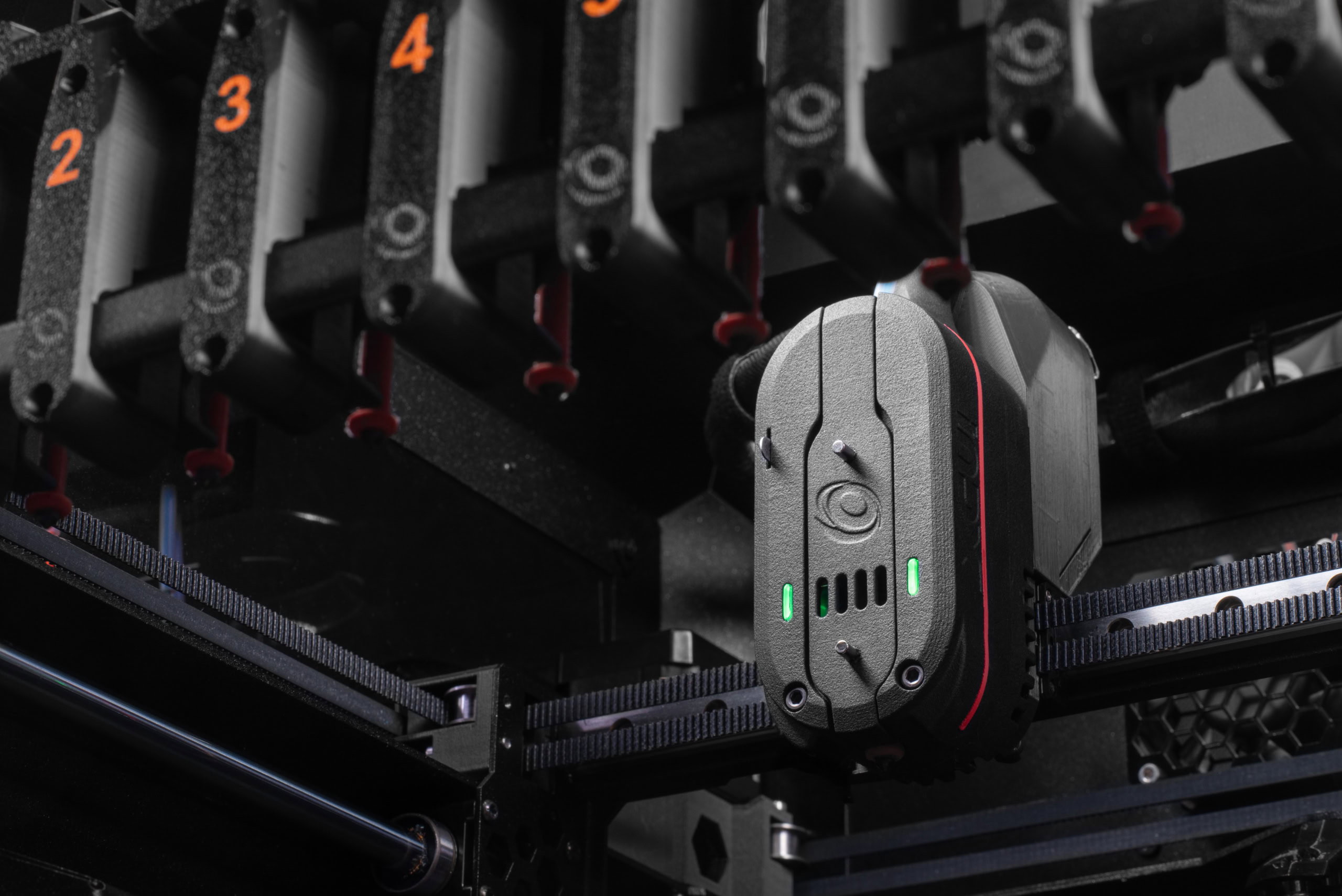

Aktywna głowica INDX odpowiada za grzanie i podawanie filamentu
Jak działa system INDX?
Najciekawszą częścią INDX jest brak klasycznego hotendu. W przedniej części systemu znajdują się pasywne narzędzia – niezwykle proste pod względem konstrukcji i, co ważne, bardzo tanie. Nie mają przewodów, elektroniki, grzałek ani termistorów. To właściwie tylko rurki do filamentu z dyszą.

Cała „magia” dzieje się dopiero wtedy, gdy głowica podjeżdża po narzędzie i zaczyna nagrzewać dyszę indukcyjnie. Dzięki temu struktura pozostaje lekka, a rozbudowa systemu o kolejne narzędzia jest wyjątkowo opłacalna. Drugim ważnym elementem tego systemu jest dynamiczny ekstruder, który automatycznie dostosowuje siłę docisku potrzebną do podawania danego typu filamentu.
Gdy podczas druku rośnie ciśnienie wsteczne, np. przy wyższym przepływie materiału, docisk kół zębatych zwiększa się. Z kolei podczas pracy z miękkimi filamentami o niskim przepływie mechanizm działa lżej. W efekcie system zawsze utrzymuje optymalne naprężenie dla każdego materiału i każdej prędkości podawania.
