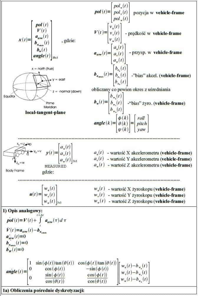

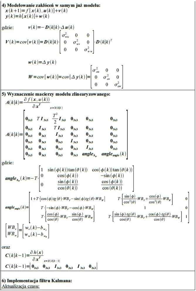

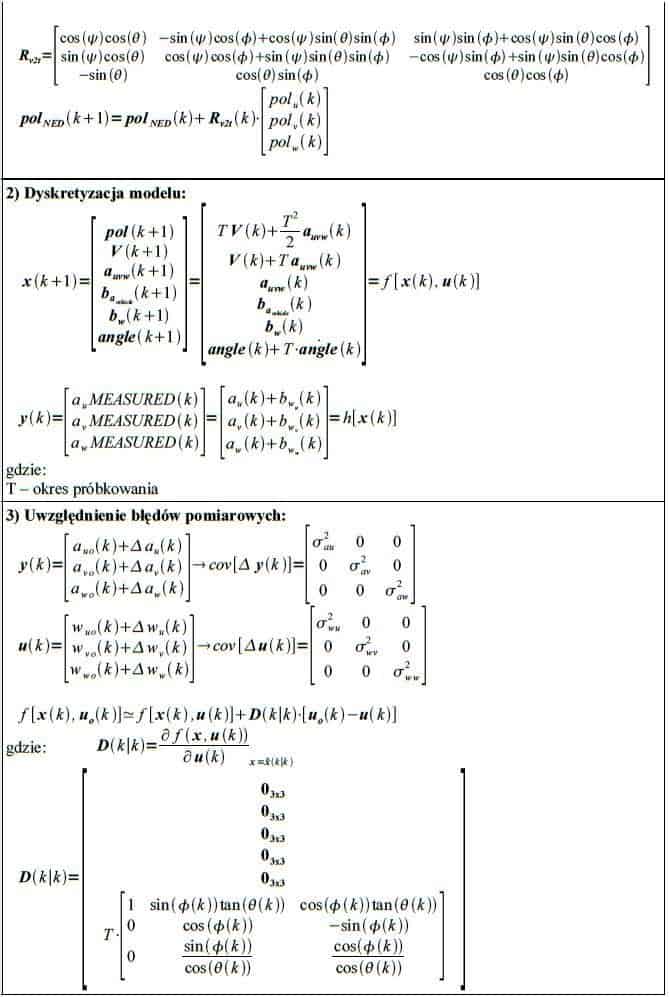

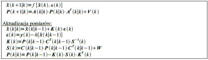

co_pat to zależy od utworzonych równań filtru Kalmana (czy uwzględniasz błędy dryfu, offsetu, etc.)
Swego czasu zajmowałem się bardzo intensywnie nieliniowym filtrem Kalmana właśnie do pracy z pomiarami z akcel. i żyro. do estymacji trajektorii ruchu:
