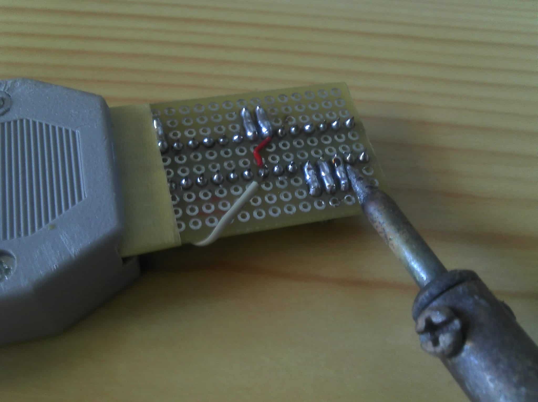

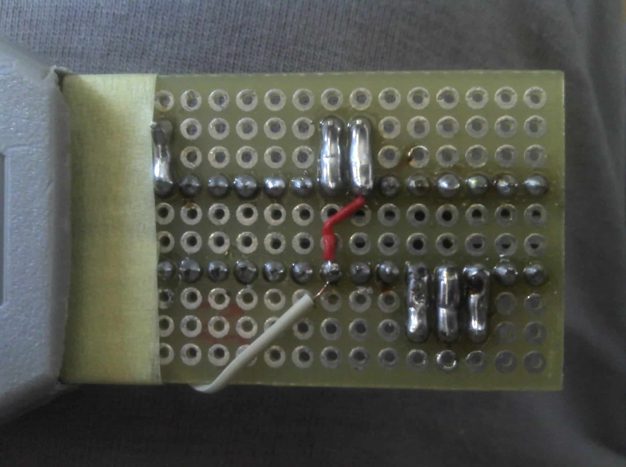

Cześć wszystkim,
Mam do was prośbę o radę przy lutowaniu na płytce uniwersalnej. Mam płytkę dziurkowaną z pojedyńczymi punktami (bez połączeń pomiędzy dziurkami), mam scalaka oraz goldpiny i chciałbym sobie wyprowadzić jego wyjścia na goldpiny. W jaki sposób elegancko zlutować dwie nóżki znajdujące się w dwóch punktach obok siebie? Przy tej odległości nie użyję kabla, a robienie dużej kropli cyny, z założeniem, że ma złapać i podstawkę pinu i nóżkę scalaka, nie dość, że jest trudne, to niepoprawne (wymaga skapnięcia cyny z grotu) oraz łatwo stworzyć zimny lut i wjechać na sąsiednie pola. Jakaś propozycja jak takie coś rozwiązać poprawnie?
MP
Link do komentarza
Share on other sites
1 sytuacja: nóżki zaraz obok siebie
- przylutuj pierwszą
- przylutuj drugą
- ustaw grot w taki sposób, by dotykał obie nóżki (a w zasadzie już oba luty)
- dodając trochę cyny, poruszaj lekko grotem w przód i w tył
- zabierz cynę, a po chwili lutownicę
2 sytuacja: nóżki z przerwą jednego padu między nimi
- przylutuj drugą
- ocynuj otwór między nimi
- podobnie jak wyżej, połącz pierwszą nóżkę ze środkiem
- połącz drugą nóżkę ze środkiem
Cyna ma to do siebie, że powędruje tam, gdzie jest cieplej. Warto o tym pamiętać, przykładając lutownicę. Tak więc ważne jest, by starać się ogrzewać oba miejsca. Nie bój się trzymać lutownicy płasko na płytce.
[ Dodano: 26-09-2012, 13:50 ]
Bym nagrał filmik, ale ciężko trzymać lutownicę, cynę i telefon jednocześnie 😃
Poćwicz na goldpinach w rogu płytki 🙂
