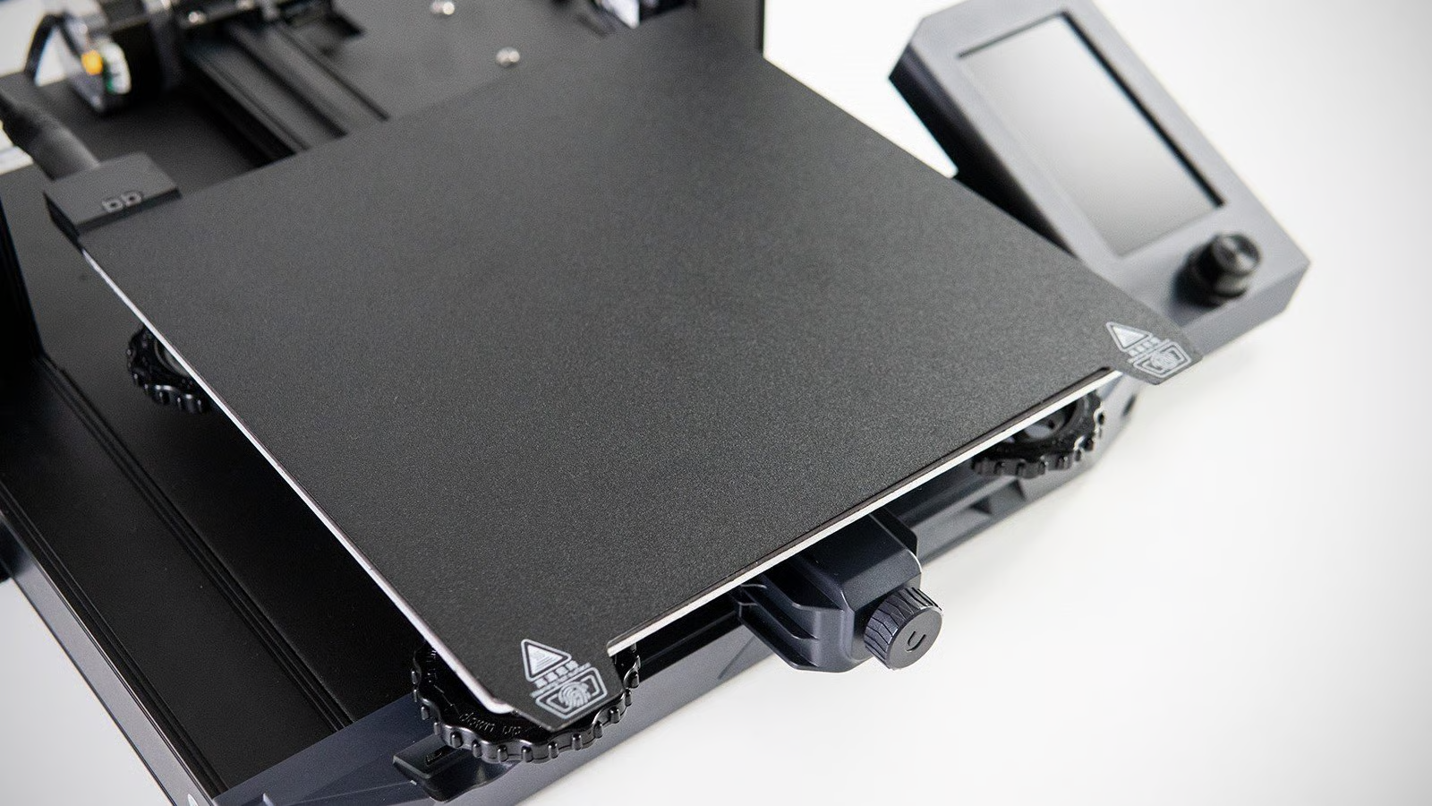

Bed slinger wykorzystuje kartezjański układ ruchu oparty na trzech osiach: X, Y i Z. Każda z nich odpowiada za ruch w innym kierunku i jest napędzana niezależnie od pozostałych. Dzięki połączeniu ruchów wszystkich 3 osi drukarka może precyzyjnie ustawiać dyszę względem stołu i budować model.
W osi X porusza się głowica drukująca, przemieszczając się w lewo i w prawo. Oś Y odpowiada za charakterystyczny dla bed slingera ruch stołu roboczego do przodu i do tyłu. Z kolei ruch w osi Z odbywa się pionowo - wraz z kolejnymi warstwami podnoszona jest belka z głowicą drukującą. Ruch poszczególnych osi jest najczęściej realizowany za pomocą silników krokowych współpracujących z paskami zębatymi lub śrubami pociągowymi.

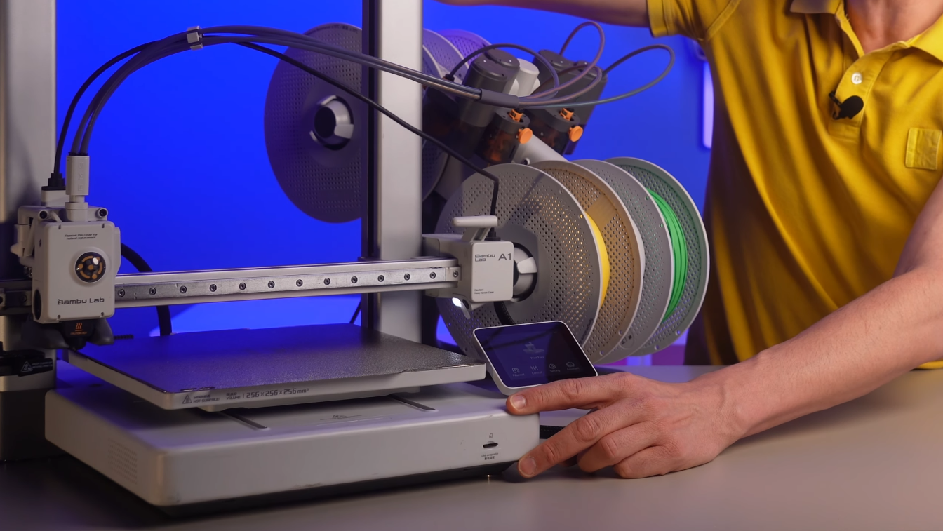

Popularnymi przykładami drukarek wykorzystujących kinematykę typu bed slinger są m.in. Bambu Lab A1, Bambu Lab A2L, Creality SparkX i7 oraz Prusa MK4/MK4S. Choć poszczególne modele różnią się budową, możliwościami i zastosowanymi rozwiązaniami technicznymi, łączy je charakterystyczny układ z ruchomym stołem roboczym.

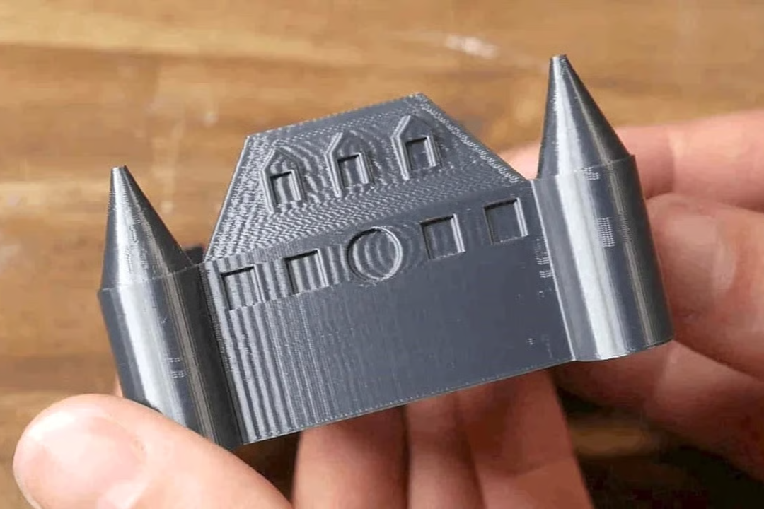

Najbardziej charakterystyczne ograniczenie bed slingera również wynika z ruchomego stołu. Podczas każdego ruchu w osi Y silnik musi rozpędzić i wyhamować stół razem z wydrukiem, którego masa rośnie w trakcie pracy. Przy wysokich przyspieszeniach bezwładność tego układu może sprzyjać powstawaniu artefaktów takich jak ghosting, a problem staje się bardziej zauważalny np. przy wysokich modelach. Dlatego konstrukcja z ruchomym stołem może mieć większe ograniczenia prędkości.
