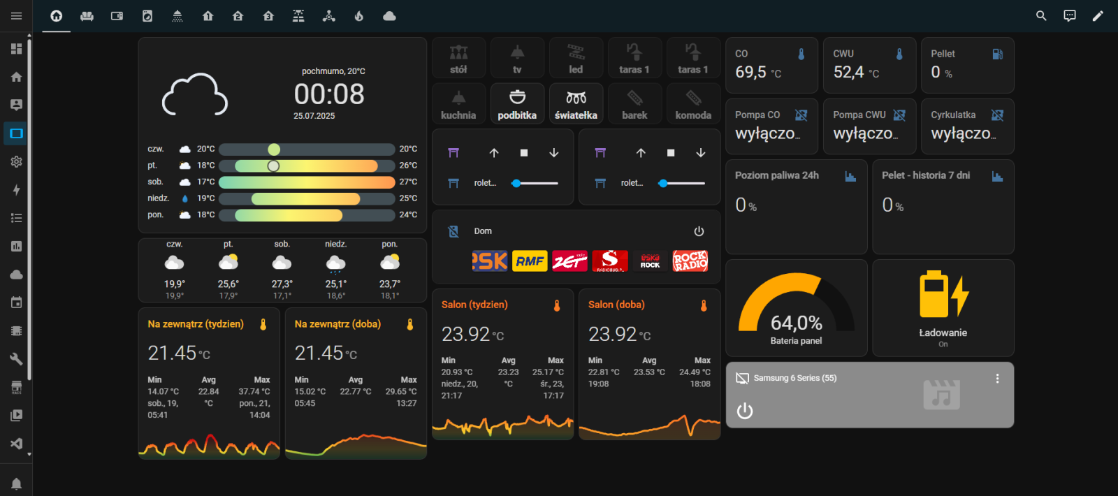

Home Assistant - przykładowy dashboard z kafelkami pogody, temperatur i sterowania urządzeniami
Przykładowy dashboard Home Assistant

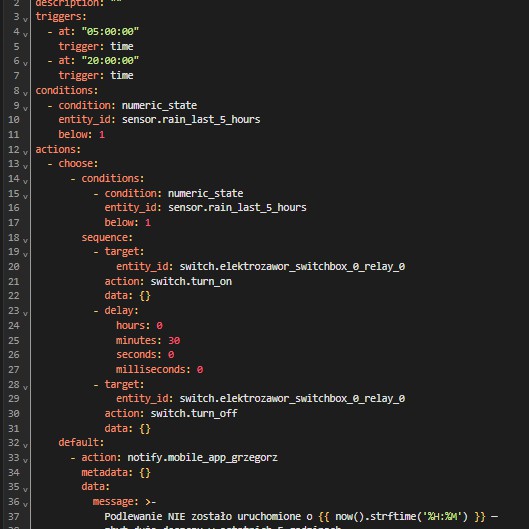

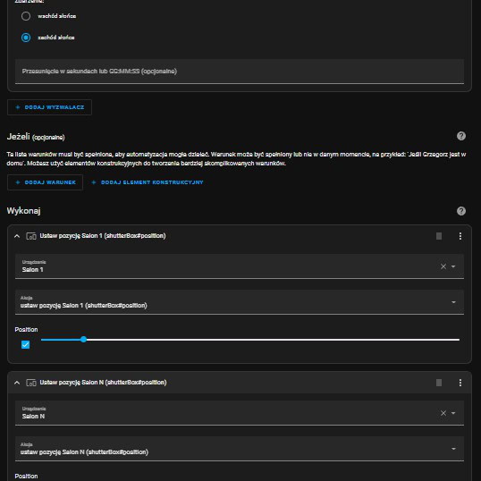

Automatyzacje to najmocniejsza strona platformy. Każda składa się z trzech części: wyzwalacza (kiedy?), opcjonalnych warunków (jeżeli?) i akcji (wykonaj). Przykładowo: kiedy zajdzie słońce, jeżeli ktoś jest w domu, zasłoń rolety i włącz światło w salonie. Automatyzację można wyklikać w edytorze graficznym albo zapisać w pliku YAML.
Co ważne, oba sposoby są równoważne - automatyzację utworzoną w edytorze można w każdej chwili podejrzeć jako YAML i odwrotnie. Początkujący zwykle zaczynają od edytora, a bardziej rozbudowane scenariusze (np. podlewanie ogrodu zależne od opadów z ostatnich godzin) wygodniej jest dopracować w kodzie.

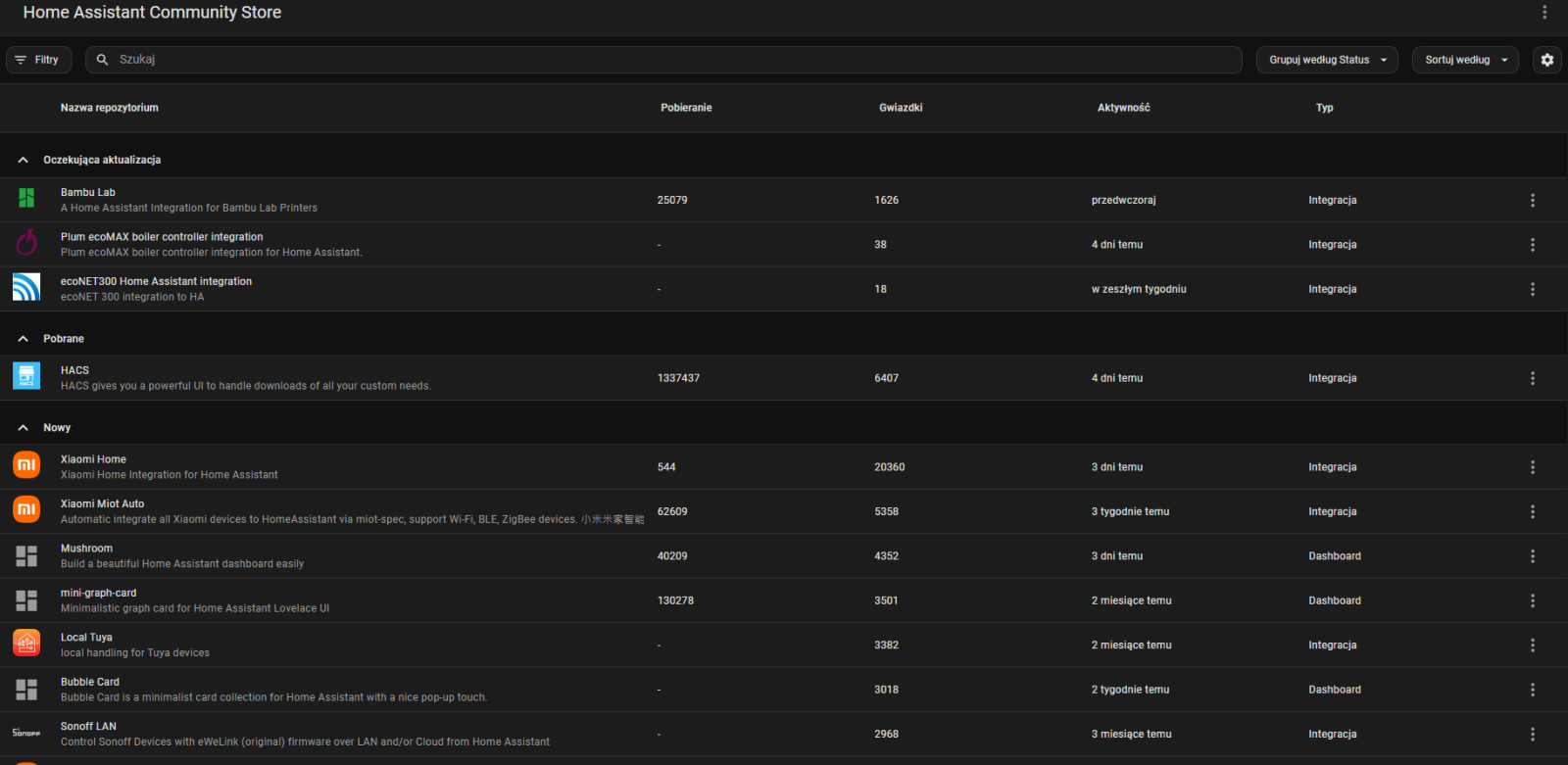

Drugim źródłem rozszerzeń jest HACS (ang. Home Assistant Community Store), czyli sklep z dodatkami tworzonymi przez społeczność: nieoficjalnymi integracjami, kartami do dashboardów i motywami. To właśnie tam znaleźć można obsługę wielu mniej popularnych urządzeń.
HACS w Home Assistant - lista integracji i dodatków tworzonych przez społeczność
HACS - Home Assistant Community Store
Warto pamiętać, że rozszerzenia z HACS nie są sprawdzane przez twórców Home Assistant. Przed instalacją dobrze jest zerknąć, czy projekt jest aktualizowany, a po każdej większej aktualizacji systemu sprawdzić, czy wszystko działa poprawnie.

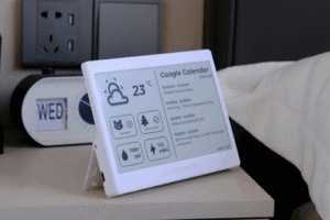

W ten sposób można zbudować np. czujnik temperatury z DS18B20, sterownik przekaźników do bramy albo licznik zużycia wody. Na ESPHome opiera się też część gotowych urządzeń, np. asystent głosowy Home Assistant Voice Preview Edition. Przykład takiego projektu - energooszczędny ekran do inteligentnego domu - opisaliśmy w newsie:
Energooszczędny XIAO ePaper Panel (3 miesiące na jednym ładowaniu) – czytelny ekran do Twojego smart home DIY
Najnowszy gadżet w rodzinie XIAO to XIAO 7,5″ ePaper Panel, stworzony z myślą o wszystkich miłośnikach rozwiązań smart home! To…... Czytaj dalej »

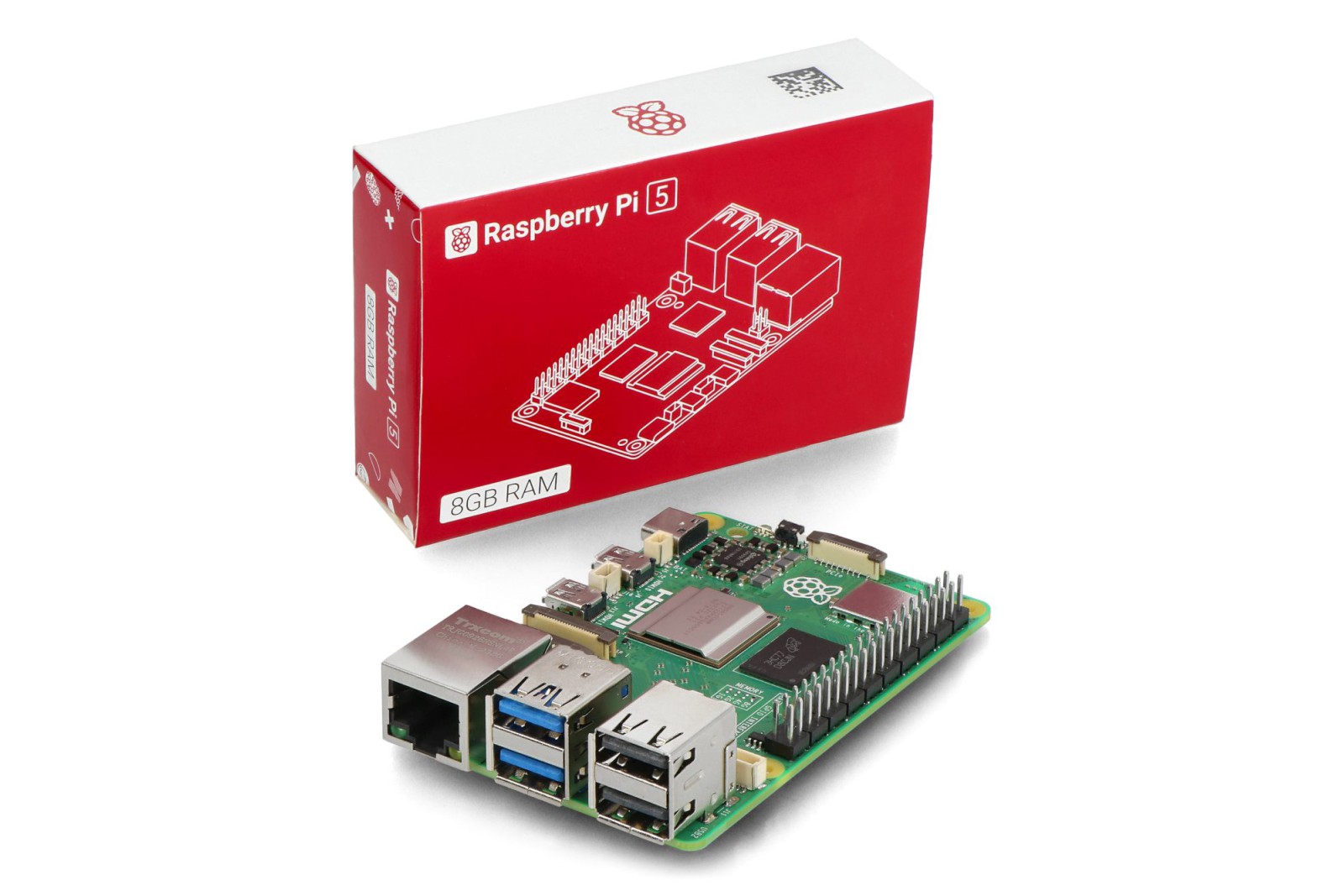

Najprościej zacząć od gotowej centralki Home Assistant Green z preinstalowanym systemem. Popularną alternatywą jest komputer Raspberry Pi (RPi) w wersji 4 lub 5 (z systemem 64-bitowym), a także używany mini PC albo serwer NAS z obsługą maszyn wirtualnych.
