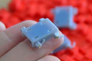

Naukowiec z Uniwersytetu w Maryland zbudował miniaturową, czworonożną konstrukcję, która jest najmniejszym na świecie robotem kroczącym.
Nowy robot ma zaledwie 2,5 mm długości, ale w ciągu sekundy potrafi pokonać nawet 37 mm.

Robot posiada cztery "odnóża", którymi obraca w sposób podobny nieco do popularnego robota RHex od Boston Dynamics (widocznego poniżej), ale waży milion razy mniej - zaledwie 1 miligram.
Minimalne wymiary, jakie tym razem udało się uzyskać, to 2,5x1,6x0,7 mm, co czyni robota go niemal 10 razy mniejszym od poprzedniego rekordzisty.

Badaczowi nie udało się zmieścić w tak małej objętości prawdziwych silników elektrycznych - do napędu wykorzystywany jest sprytny układ magnesów, którymi manipuluje się za pomocą specjalnie generowanego, zewnętrznego pola magnetycznego.

Pole to pozwala na osiągnięcie do 150 obrotów na sekundę, co przekłada się na prędkości 37,3 mm/s. Prędkość może nie robić wrażenia, dopóki nie policzymy, że odpowiada to odległości niemal 15 razy większej od długości samego robota, pokonywanej w ciągu jednej sekundy. Co więcej, każda z nóg została przetestowana, wykonując 1 mln obrotów i żadna nie wykazywała po testach widocznych śladów zużycia, ani obniżonej wydajności.
Chociaż zaprezentowany robot nie posiada żadnych konkretnych aplikacji (oprócz pełnienia funkcji obiektu badawczego), naukowiec uważa, że jest to poważny krok w budowaniu coraz mniejszych, mobilnych urządzeń mechatronicznych.
