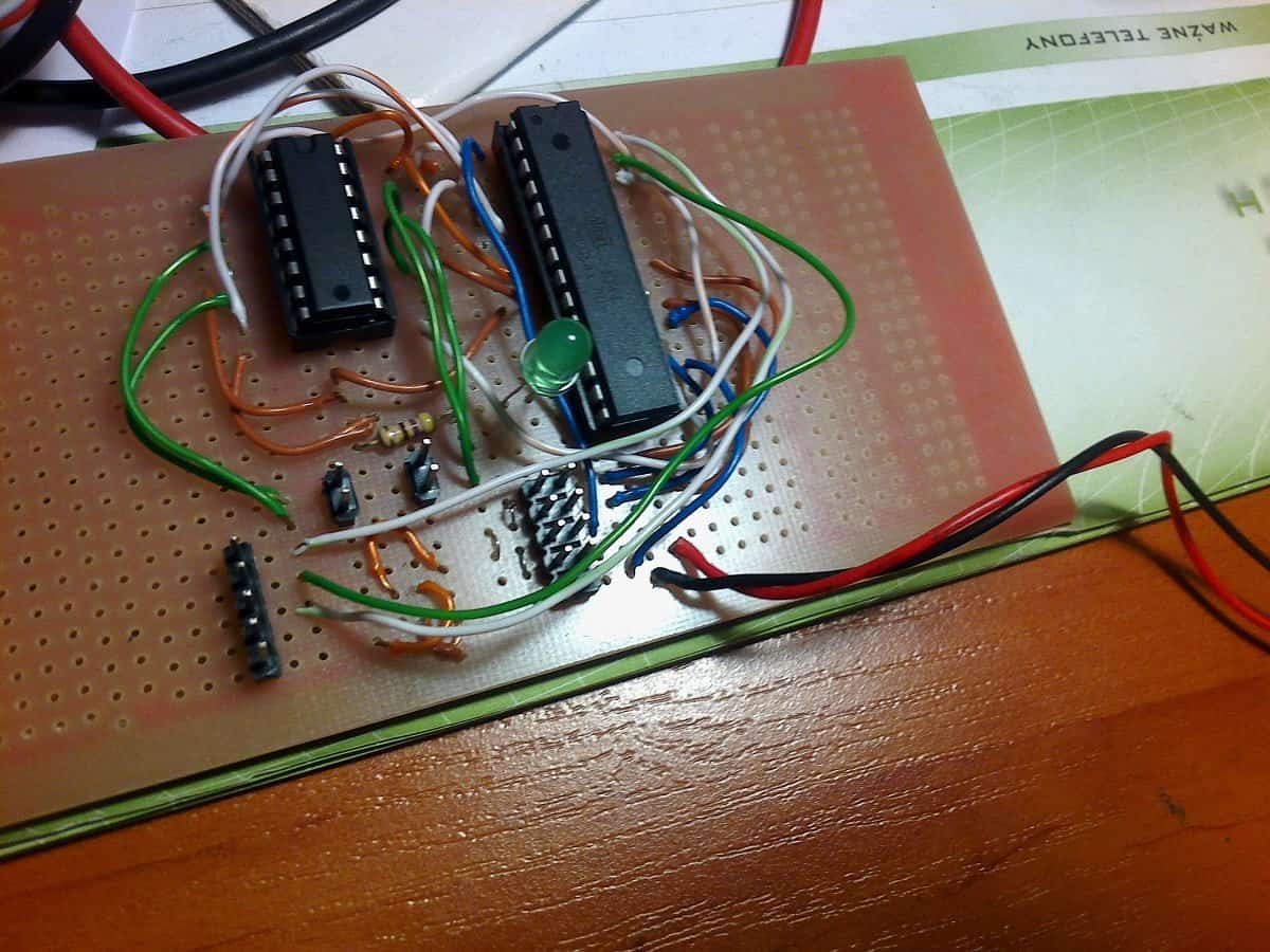

Cześć. Może mi ktoś pokazać jak "krowie na rowie" gdzie dać te kondensatory filtrujące ?
Korzystałem z tego zestawu z botlandu...
Dałem po jednym do serw bo mi restartowały atmege. Gdzie dać jeszcze i w jaki sposób 😋 ?

Robota zasilam 4 bateriami AAA.

Popatrz na ostatni post na 31 stronie.
Jest tam kondensator C10. Jak będziesz później projektował płytkę(ustawiał elementy na płytce) to daj go jak najbliżej atmegi.
4 baterie moga miec za niskie napiecie i dlatego resetuje sie mikrokontroler, postaraj sie o wydajniejsze zrodlo zasilania o troche wyzszym napieciu, np li pol 2s.
BlackSkill, nie narysowałeś pełnego swojego schematu, szczególnie sekcji zasilania. I tak jak napisał Mechano, 4 baterie AAA to za niskie napięcie jak i zapewne zbyt mała wydajność prądowa aby wystarczyło na mikrokontroler i serwa.

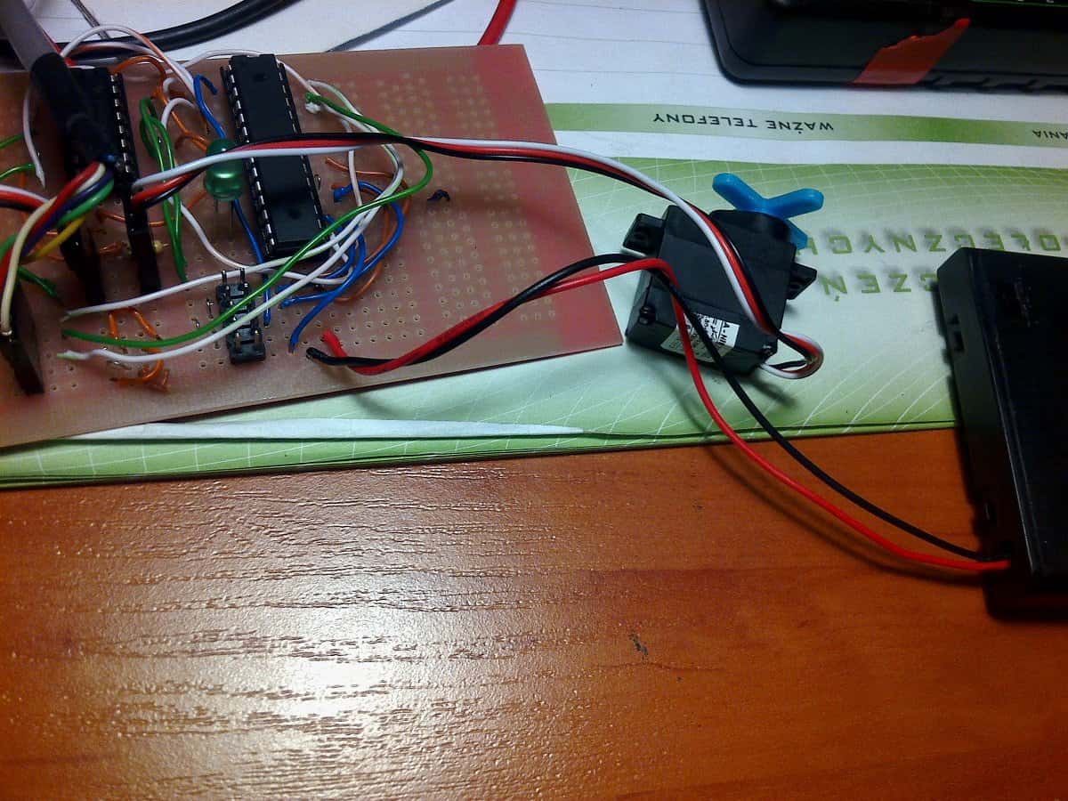

To tak. Płytkę mam tak polutowaną jak jest według poradnika na początku. Schematu nie zrobię bo za bardzo nie potrafię ich czytać 😋
Zasilanie mam podłączone prosto z koszyczka kabelkami. I tu chyba jest błąd ;/
Jak mam to podłączyć ? Przez jakiś filtr ?
*Kontroler nie resetuje się już. Dałem po kondensatorze na serwo.
BlackSkill jak zaczynasz zabawę z elektroniką/robotyką to chyba powinieneś kupić najtańszy pakiet li-pol 7,4V + ładowarkę i wtedy (jak coś nie działa) nie byłoby problemu zdiagnozować, czy to aby na pewno wina zasilania. Baterie alkaliczne mają małą wydajność prądową i długo Ci nie "pochodzą" i prędzej, czy później znowu będziesz musiał iść do sklepu i kupić nowe.
Powiedz co Ci teraz nie działa, albo z czym masz problem.
Z tymi bateriam to sorry. Są to baterie NI-MH . Jedna ma 2000mAh. Mój błąd.
Kontroler się nie restartuje wszystko z nim ok. Serwa kręcą pełną mocą.
