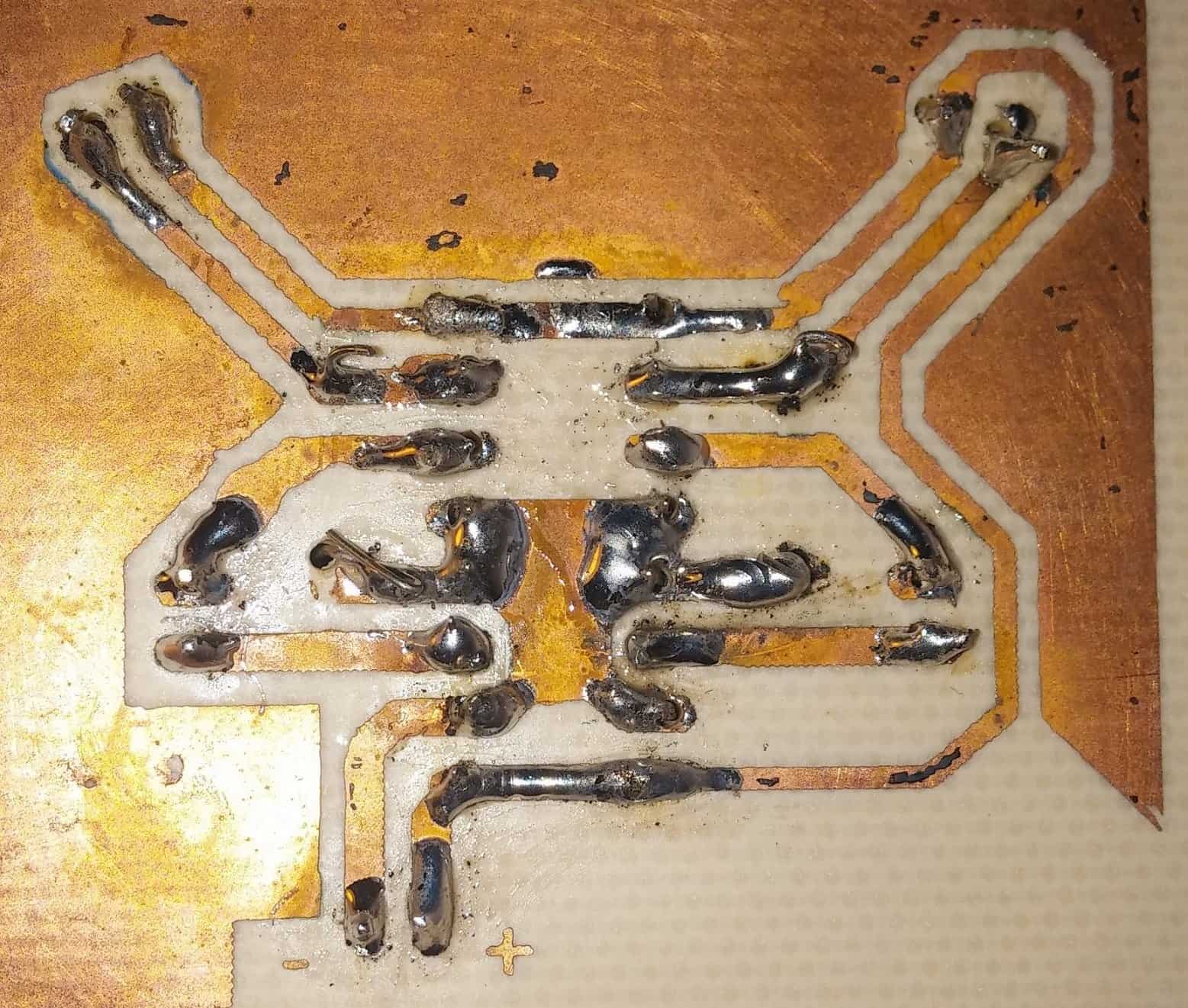

Bardzo przepraszam za, kolokwialnie mówiąc, "trucie d*py".. Okazało się, że problemem było napięcie, które było za niskie. Te 6,5 pochodziło z innej baterii ograniczanej przez rezystor bodajże około 400k. Nie wiem dlaczego mimo ostatecznego napięcia na wyjściu tego rezystora 6,5 v silnik się nie kręcił, może ktoś mi to tylko objaśni 🙂?
Połączyłem układ pod zasilanie z 4 baterii 1,5 V, dające 5,9 V i układ działa. Pierwszy w życiu działający robot, a czuję się jakbym obudził Frankensteina 😃

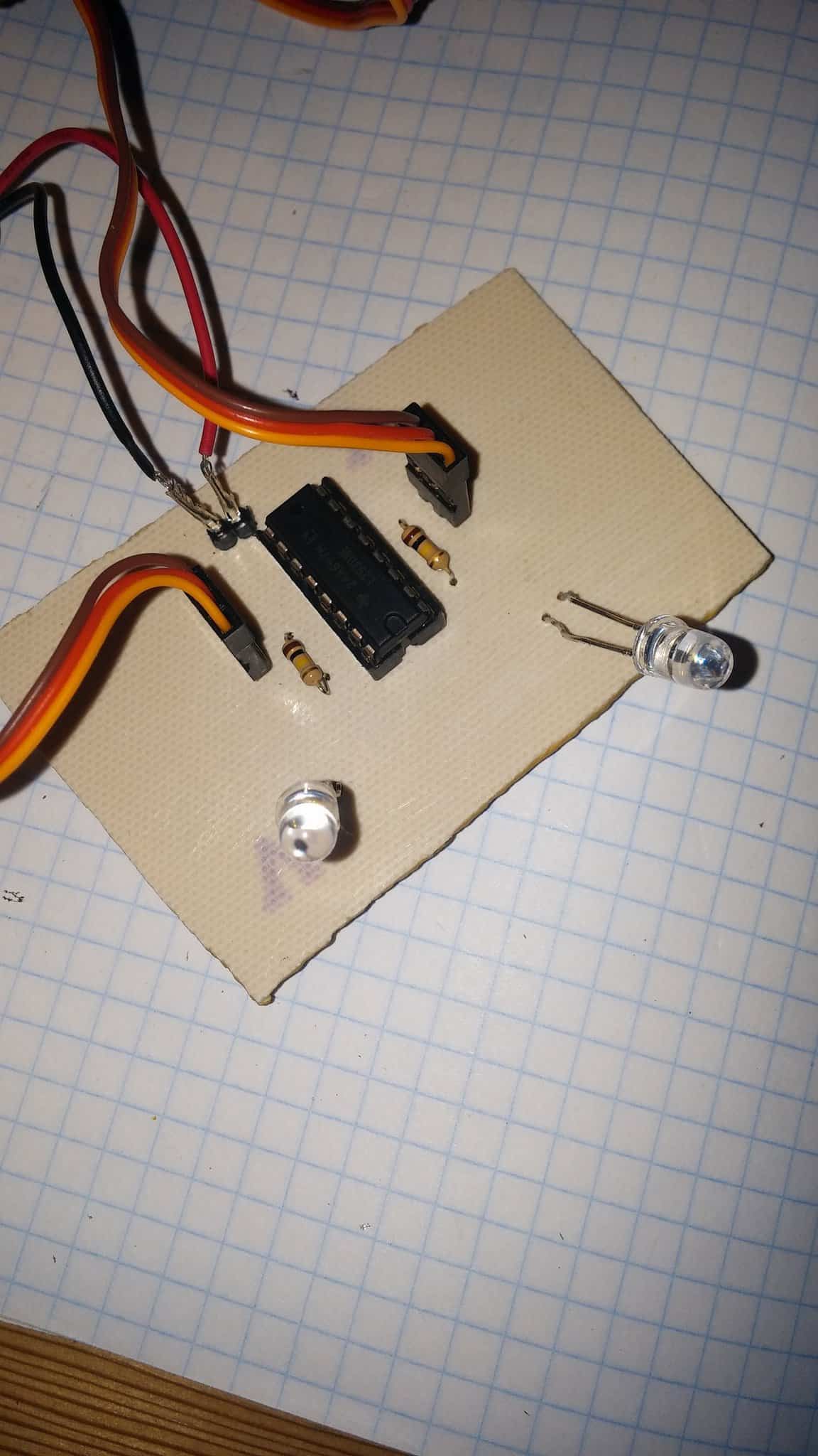

Witam,
jestem nowym raczkującym pasjonatem, który nie może przebrnąć przez tą konstrukcje.
Zmontowałem układ na 3 rożnych płytkach jednakże za każdym razem jest to samo, fototranzystory nie maja żadnego wpływu na prace silników, gdyż pracują one bez względu na to czy jest całkowicie ciemno czy oświetlone są bezpośrednio. Dzieje się coś takiego jakby wcale ich nie było, ponieważ spróbował je wylutować (także zamienić stronami, dać mniejszy rezystor itd) silniczki i tak dalej się kręcą. Ścieżki sprawdzałem, zimnych lutów brak jak i zwarć, fototranzystory także działają. Proszę o pomoc lub wskazówki 🙂

Jak dla mnie to wszystko tutaj w miarę ładnie wygląda.
Poprawnie przerobiłeś serwa?
I czy te fototranzystory na pewno reagują na światło widzialne (bo sa też popularne wersje na podczerwień)?
Może jakoś przez przypadek uszkodziłeś mostek (wysokim prądem, albo przegrzaniem przy lutowaniu, ewentualnie radze sprawdzić czy robot bedzie działał na innym egzemplarzu mostka.
Link do komentarza
Share on other sites
Wszystko wygląda dobrze, najważniejsza sprawa czym zasilasz układ? Próbowałeś zamiast fototranzystorów wlutować potencjometry dla testu? Sprawdź miernikiem czy na "wyjściu" czujników coś się zmienia w zależności od oświetlenia.
