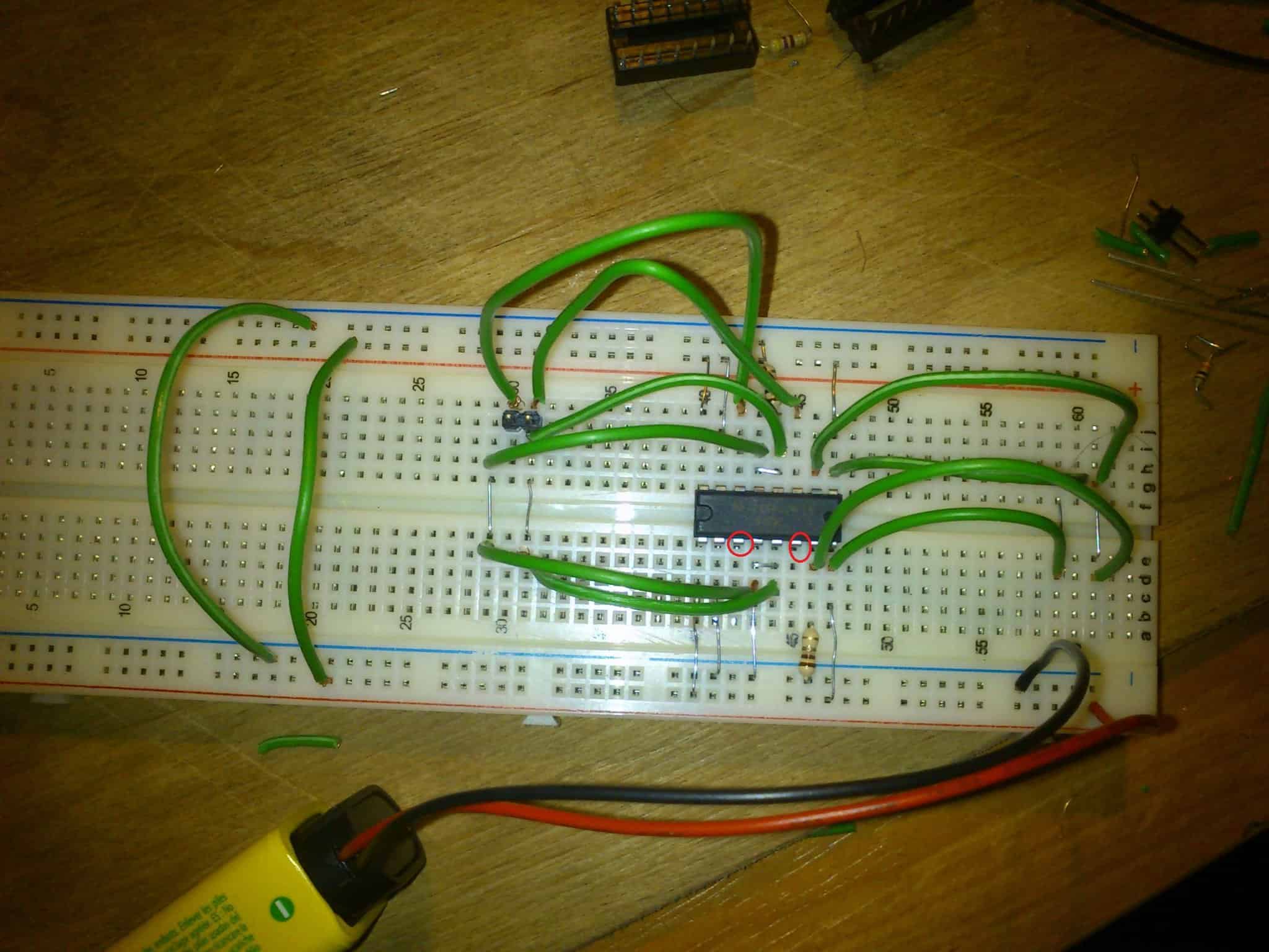

Witam wszystkich. Chciałbym prosić o pomoc ponieważ dopiero zaczynam i na samych początku mam dużo problemów. Z tymi łatwiejszymi dla mnie daje sobie radę ale nie umiem zbudować prostego układu z l293dne bez którego nic nie zrobie.
poniżej znajduje sie zdjecie jak ja zmontowałem układ i proszę żeby ktoś wskazał mi błędy i powiedział jak mam je poprawić, bo sam nie mam pomysłu dlaczego to nie działa

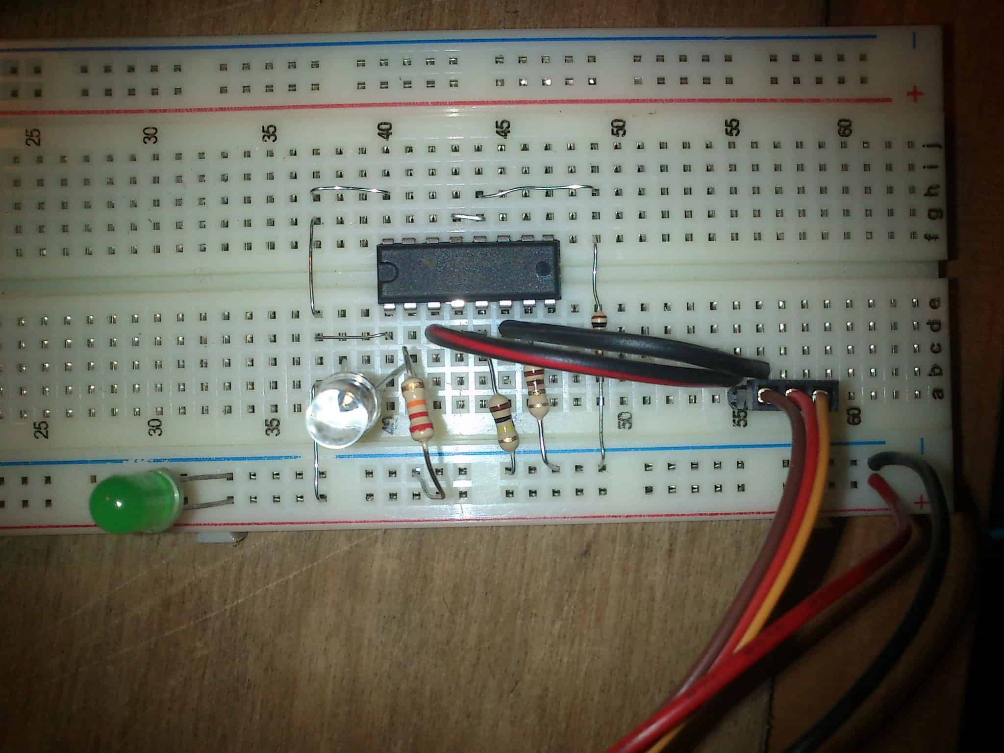

udało mi się to poprawić. odziwo jakos sobie poradziłem z pomocą na yt. niestety tylko pojednej stronie serwo działa po drugiej już nieche i nie wiem dlaczego (na zaznaczonych wyjsciach nie ma napięcia).
Z góry dzięki za pomoc

Input 1 miałem podłączony do GND i dlatego nie działał poprawnie cały układ. Za Twoją wskazówka zmieniłem na VCC i działa.
Dzięki za pomoc. dziś jest moj pierwszy dzień z elektroniką itp.

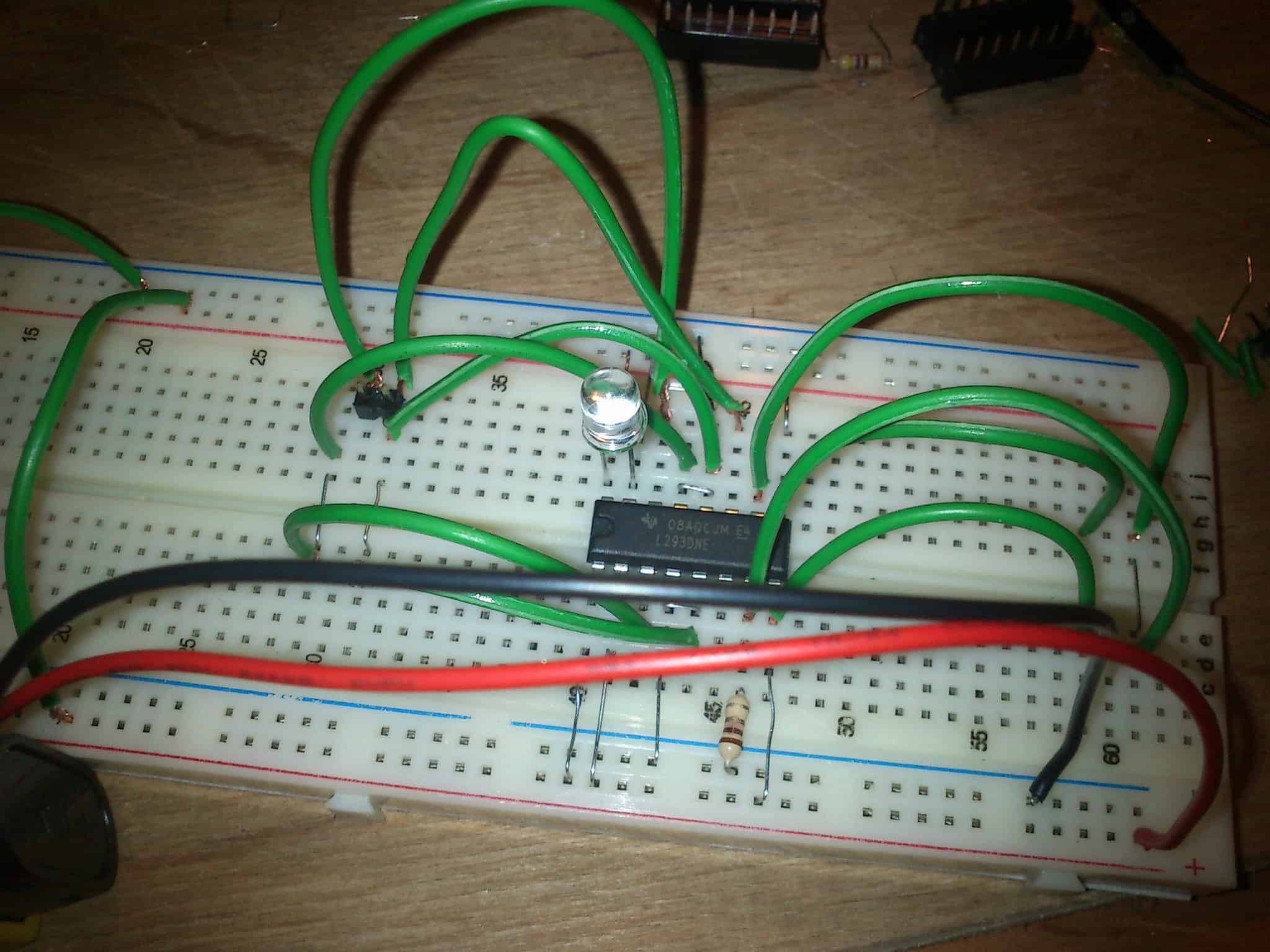

Mam jeszcze jedno pytanie a mianowicie jak podłączyłem fototranzystor i świeciłem lataka na niego to nie było żadnej zmiany ani na woltomierzu ani obroty silnika nie uległy zmianie ja już go podłączyłem. kazda wskazówka jest bardzo cenna. Dzięki !!

Z prawej strony mostka masz
Input3 do Vcc,
Input4 do GND i
Enable2 do Vcc
- czyli silnik zadziała.
Z lewej strony (tam gdzie zaznaczyłeś) masz
Input1 do GND
Input2 do GND,
Enable do Vcc
- silnik nie zadziała.
Czemu masz podłączoną masę i Input2 przez rezystor?
[ Dodano: 03-02-2013, 19:33 ]
Widzę, że już doszedłeś sam do tego.
Żeby fototranzystor zadziałał podłącz z jednej strony go do Vcc z drugiej do Input'a na którym ma byc Vcc i dodatkowo ten pin (input) podłącz przez rezystor (10k-100k) do masy. Jak poświecisz silnik zacznie działac.

korzystam z kilku stron jednocześnie i na kilku z nich były w tych miejscach rezystory. Jezeli zamiast nich wsadziłbym zwykłe druciki nic by to nie zmieniło wiec zostawiłem to w spokoju.
[ Dodano: 03-02-2013, 21:43 ]
szukałem ale niestety nie mam w domu rezystora 100 kohm. najwiekszy jaki znalazlem to 47 kohm ale nie działa wiec chyba jednak za słaby jest. I tak bardzo dobrze ze wgl udalo mi sie to zlozyc.
Dzieki za pomoc 🙂
Link do komentarza
Share on other sites
Dobry jest. To ma działać tak, że jak tranzystor nie przewodzi, to pin ma mieć ustalony "stan" masy. Czyli zero. Natomiast gdy tranzystor zaczyna przewodzić, to część leci normalnie do pinu, a część ucieka przez rezystor. Im większy rezystor, tym teoretycznie mniej zwieje, ale nie ma to większego znaczenia. Gdyby natomiast podłączyć samym kablem, bez rezystora, to po otwarciu tranzystora miałbyś zwarcie (bo całość chętnie by uciekła takim przejściem bez przeszkód).
To tak w uproszczeniu.
Link do komentarza
Ok, znalazłem kolejny błąd i faktycznie wielkość rezystancji nie była powodem dlaczego układ nie działał. dzięki wielkie, pierwsze koty za płoty 😋
