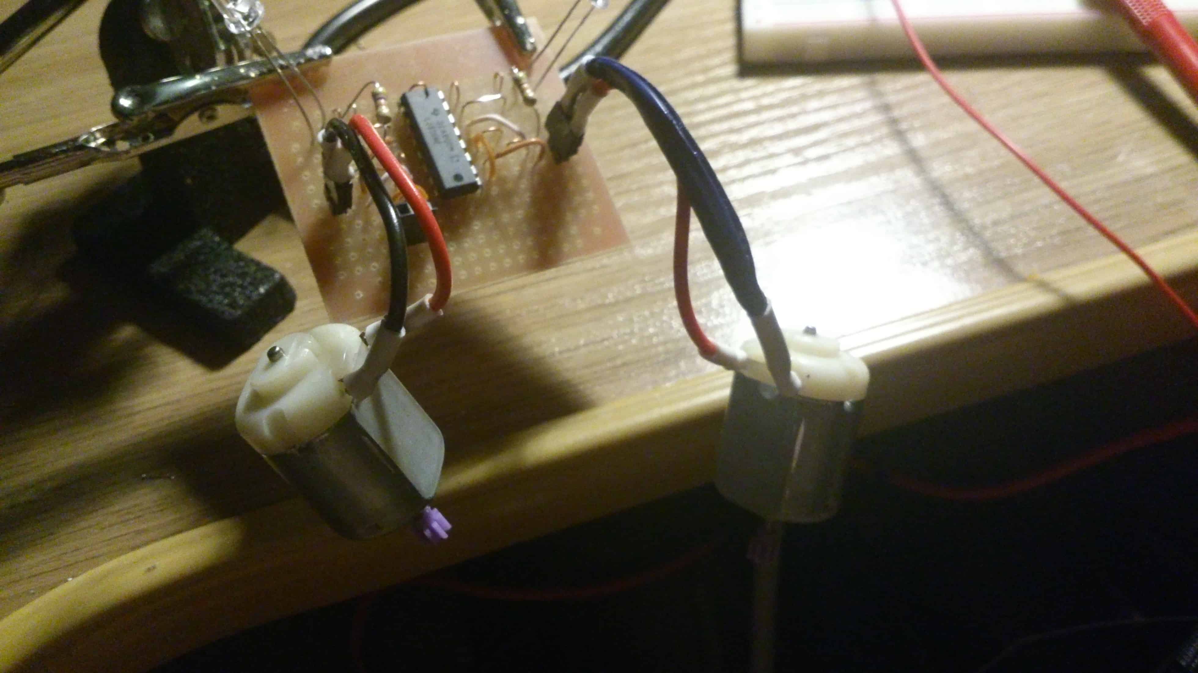

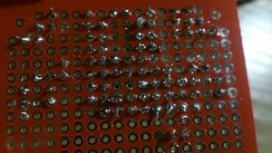

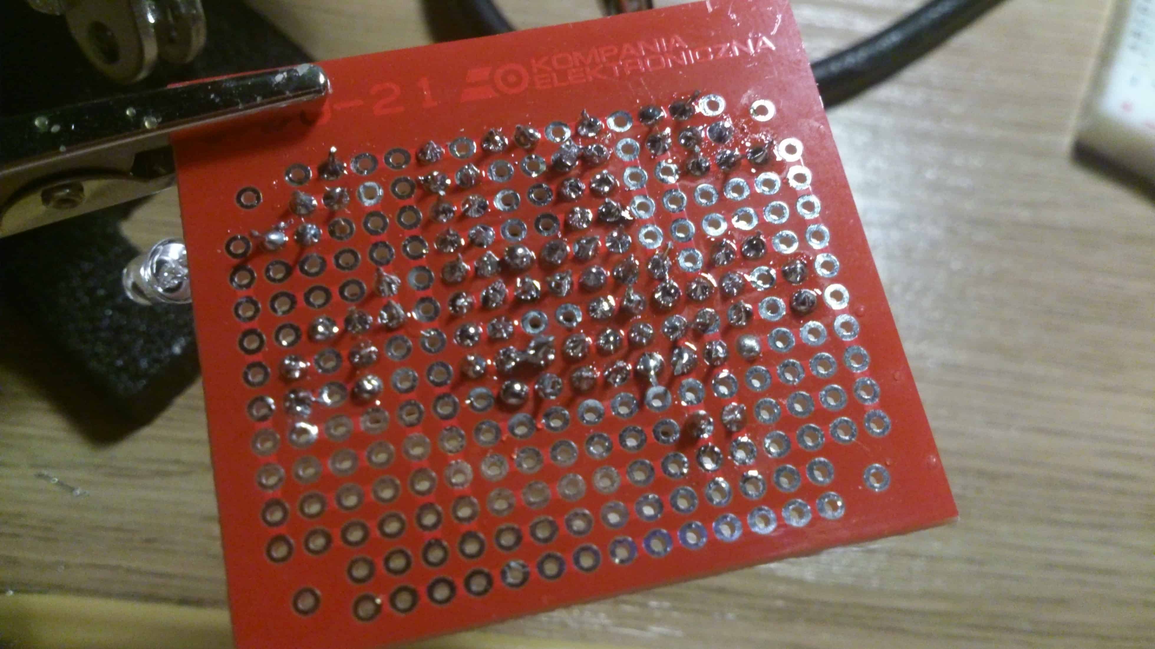

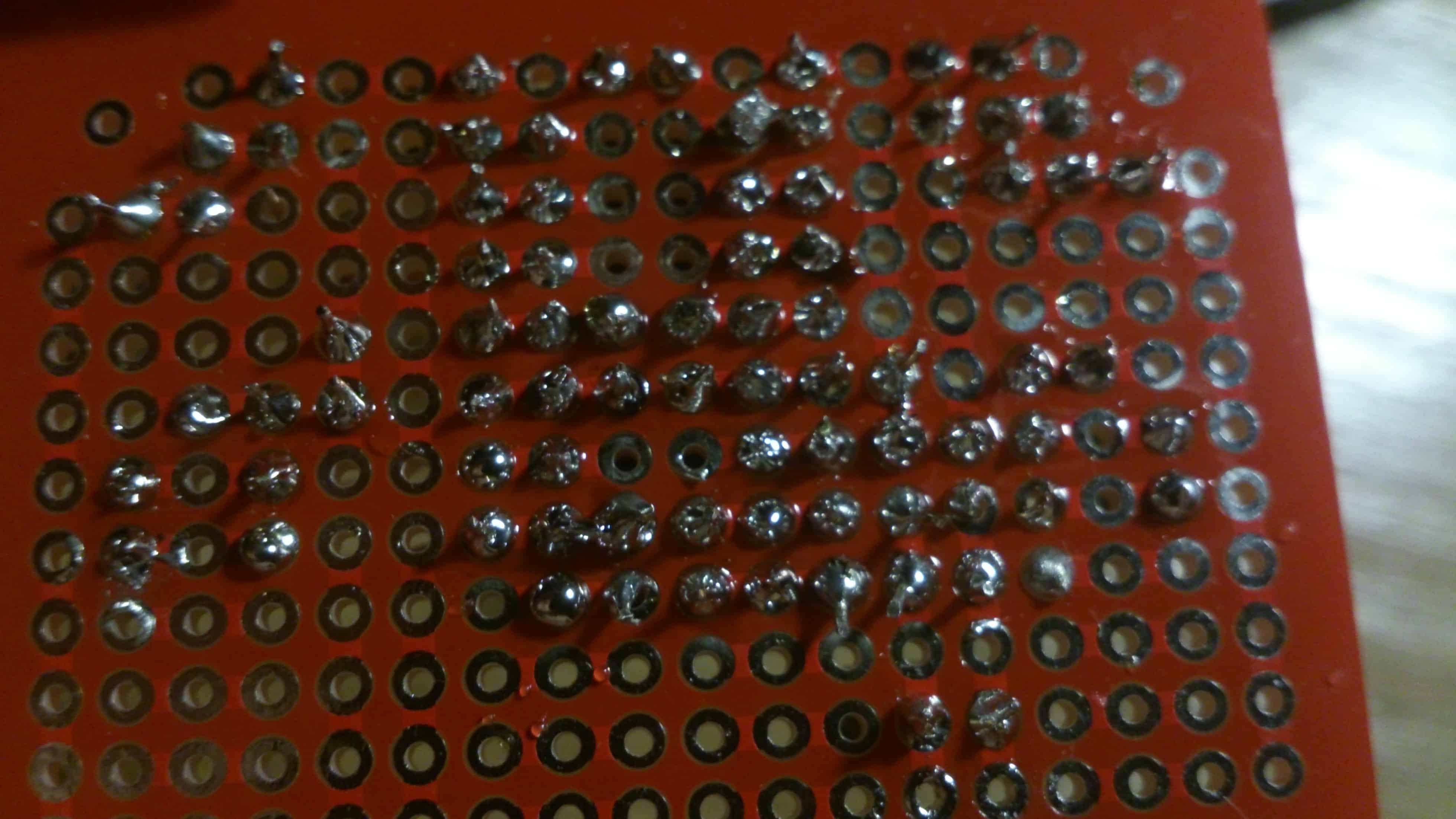

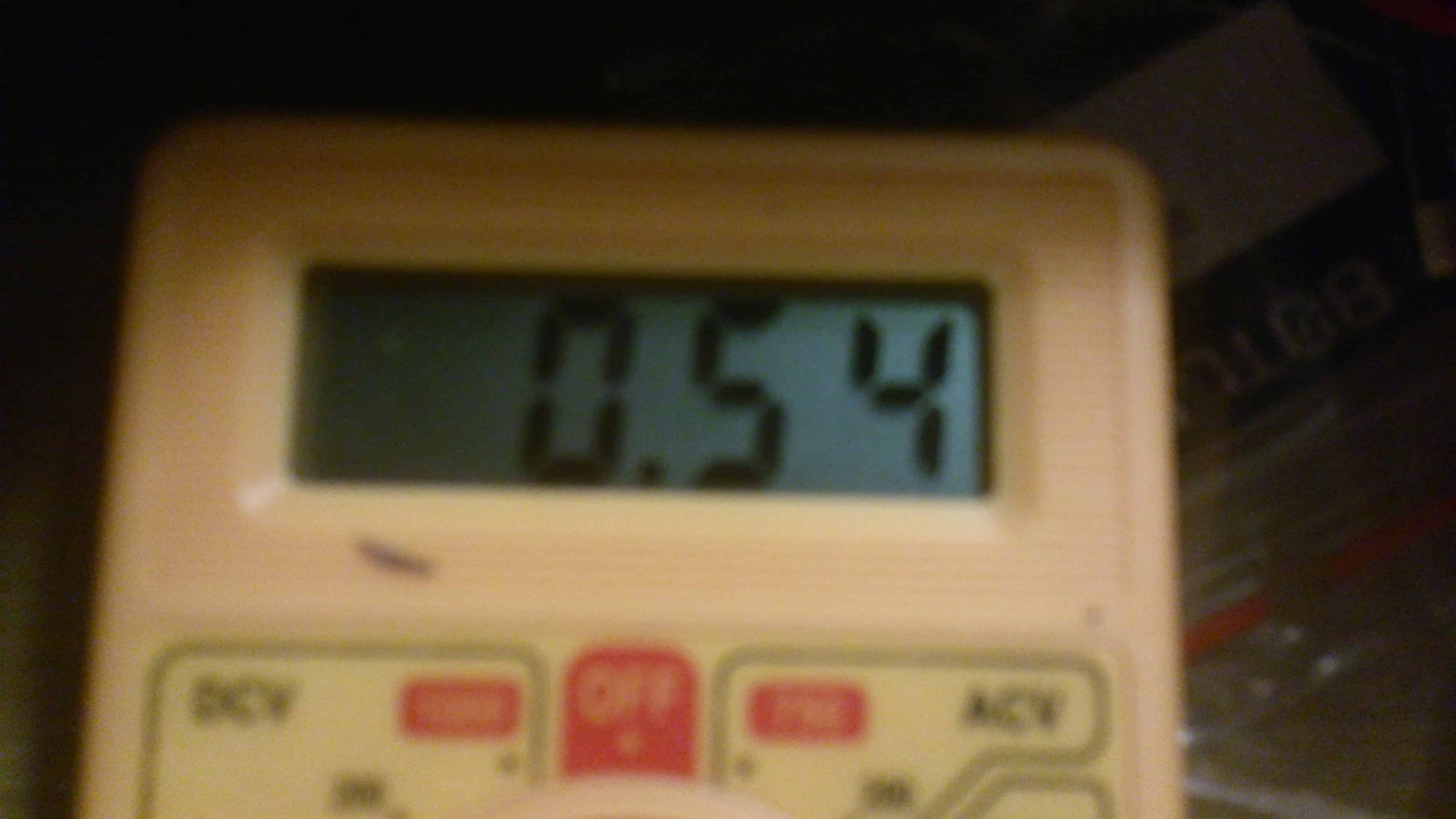

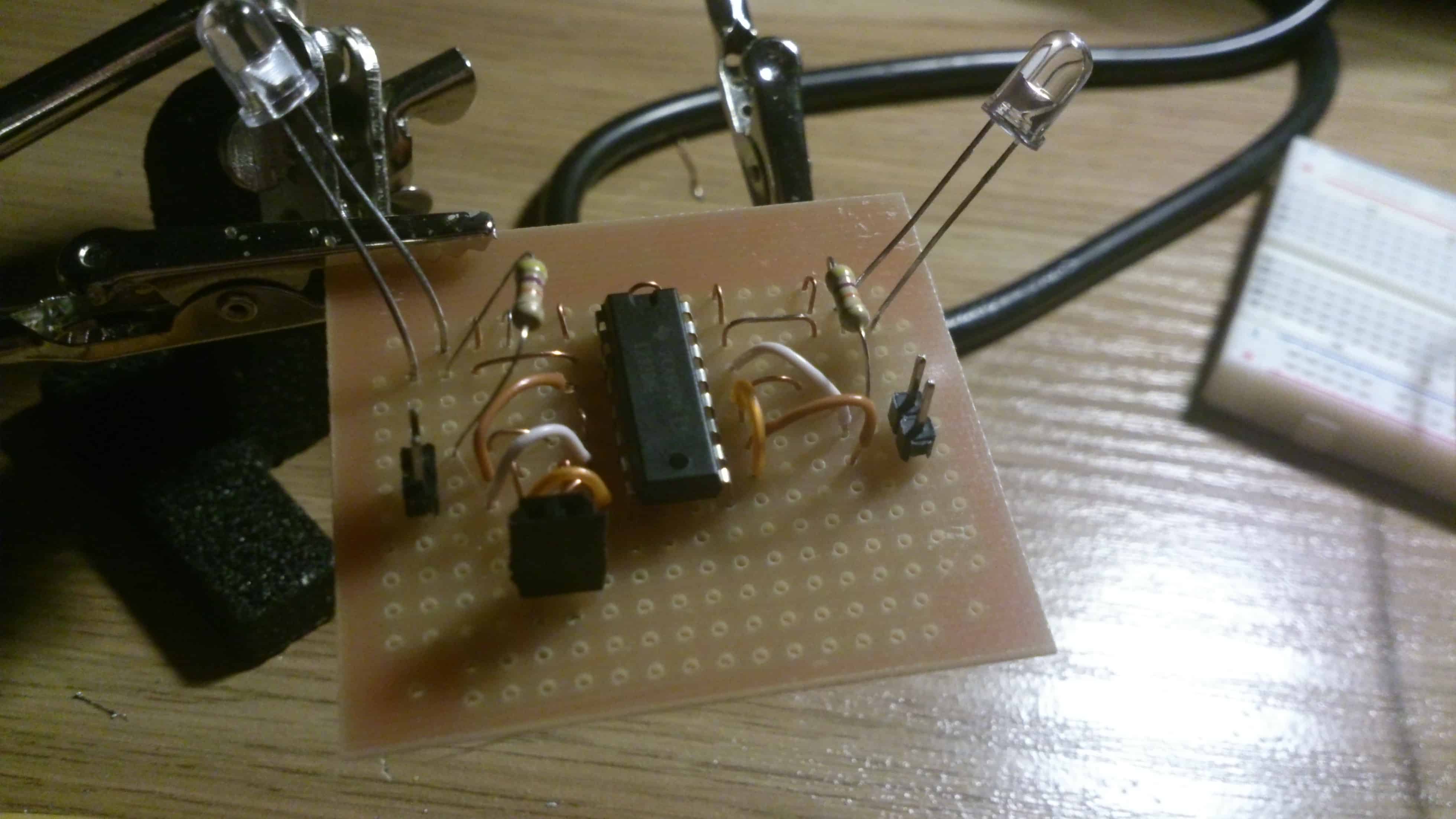

Mój problem jest następujący:
Podłączyłem wszystko na płytce prototypowej, okazało się, że muszę odwrócić fototranzystor aby działało poprawnie (tj. "dłuższa nóżka" wyżej). Jednak gdy podłączam wszystko już na płytce uniwersalnej, ciągle nie działa. Próbowałem odwracać je, zmieniać rezystory i ciągle nic. Dodatkowo na mierniku jak byk pokazuje, że napięcie dociera do silników, więc nie rozumiem dlaczego się nie kręcą. Gdzie może być przyczyna, skoro na praktycznie ostatniej prostej napięcie występuje?
Spadek napięcia od baterii do silnika wynosi około 1V.
Edit: Przyłączyłem jedno z wyjść silnika do + i działa po najechaniu światłem na fototranzystor, nie działa za to drugi silnik ;/
Link do komentarza
Share on other sites
Stary szczegóły szczegóły ! Skąd mam wiedzieć co jest nie tak jeśli nie podałeś nawet źródła zasilania typu silników ani nawet zdjęcia polutowanego układu dopiero wtedy można się zacząć zastanawiać co jest nie w porządku...
Link do komentarza
Przepraszam, że długo nie odpisywałem, próbowałem coś ogarniać na własną rękę, zmieniałem źródło zasilania, napięcie i lutowałem cały układ 3 razy na nowo, niestety za każdym razem - fail...
Układ zasilany ostatecznie jest napięciem 6,5 V.
W związku z tym, że silniki pochodzą z przekładni Tamiya 70168, zamieszczam informację o silnikach: Nominalne napięcie zasilania: 3 V
Możliwe przełożenia: 12.7:1, 38:1, 115:1 i 344:1
Obroty bez obciążenia dla napięcia 3 V: 12300 obr/min
Pobór prądu bez obciążenia dla 3 V: 150 mA
Prąd maksymalny dla napięcia 3 V: 2100 mA.
Po podłączeniu napięcia do układu, wskaźnik na voltomierzu pokazuje mi około 0,6 V. Przy najechaniu światła na fototranzystor spada o kilka setnych. Zetknięcie jednej nóżki z drugą nic nie daje i nie wiem w czym tkwi problem. Przesyłam także zdjęcia!
