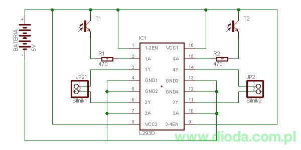

Witam serdecznie, otóż mam mały problem z tą konstrukcją. Po zlutowaniu całości każdy z silników po zaświeceniu osobno na fototranzystory działa, jednak gdy świecę jednocześnie na obydwa, działa tylko jeden z nich. Czy mógłby ktoś wytlumaczyć mi przyczynę takiego zachowania?

Przepraszam, że tak długo mi zeszło z odpowiedzią. Problem już rozwiązany, tak jak myślałeś Treker baterie były za słabe już i dodatkowo miałem źle rozstawione fototranzystory, musiałem je troszkę do siebie zbliżyć i już wszystko działa.

Cześć wszystkim, mam pewien problem ze swoim światłolubem. Mianowicie chodzi o to, że ucząc się dopiero lutowania, postanowiłem złożyć układ na płytce stykowej. Przerobiłem mikroserwa wg instrukcji z forum, mostek H wcisnąłem w podstawkę no i włożyłem ją do płytki, wszystko podłączyłem i pomimo oświetlenia fototranzystorów nie było żadnego efektu w postaci działających mikroserw. Układ sprawdzałem multimetrem i pojawia się napięcie na fototranzystorach oraz na rezystorach. Sprawdziłem też działanie mikroserw z użyciem mostka H, ale bez fototranzystorów i bez rezystorów - działały ciągle, natomiast po dołożeniu fototranzystorów układ już nie działa. Sprawdzałem fototranzystory, podłączając diodę niebieską, opornik i fototranzystor szeregowo ze źródłem zasilania no i po oświetlaniu dioda świeciła. Pytanie, co może być nie tak? Czy latarka za słaba, bo mikroserwa potrzebują większego prądu niż dioda? Bo już nie mam pomysłów.
EDIT:
Złożyłem układ wg tego schematu
ktoś ma wiedzę, czemu schemat wklejony działa, a ten z tego tematu nie? Jest różnica w podpięciu rezystora, czy to dlatego? Jeśli nawet, to u innych działało, u mnie nie, albo ja robię coś nie tak.. Chciałbym dodać zdjęcie płytki, ale nie użyłem zworek tylko normalne przewody męsko męskie, więc nie wiem, czy ktoś coś by dojrzał

Witam próbuje zbudowac swojego pierwszego swiatłotuba lecz cos chyba mi nie wychodzi ;/ Wzorowałem sie na schemacie z blogu. Problem tkwi w tym ze w ogole on nie dziala, tylko kabelki idace od koszyka sie nagrzewaja ;/ Serwo sam przerabialem jak podłączyłem do baterii to dziala, wiec napewno nie to. Zapewne gdzies jest zwarcie ;/ Wrzucam jeszcze zdjecia plytki.
http://zapodaj.net/f879c06badb71.jpg.html
http://zapodaj.net/fb8725dc041ee.jpg.html
