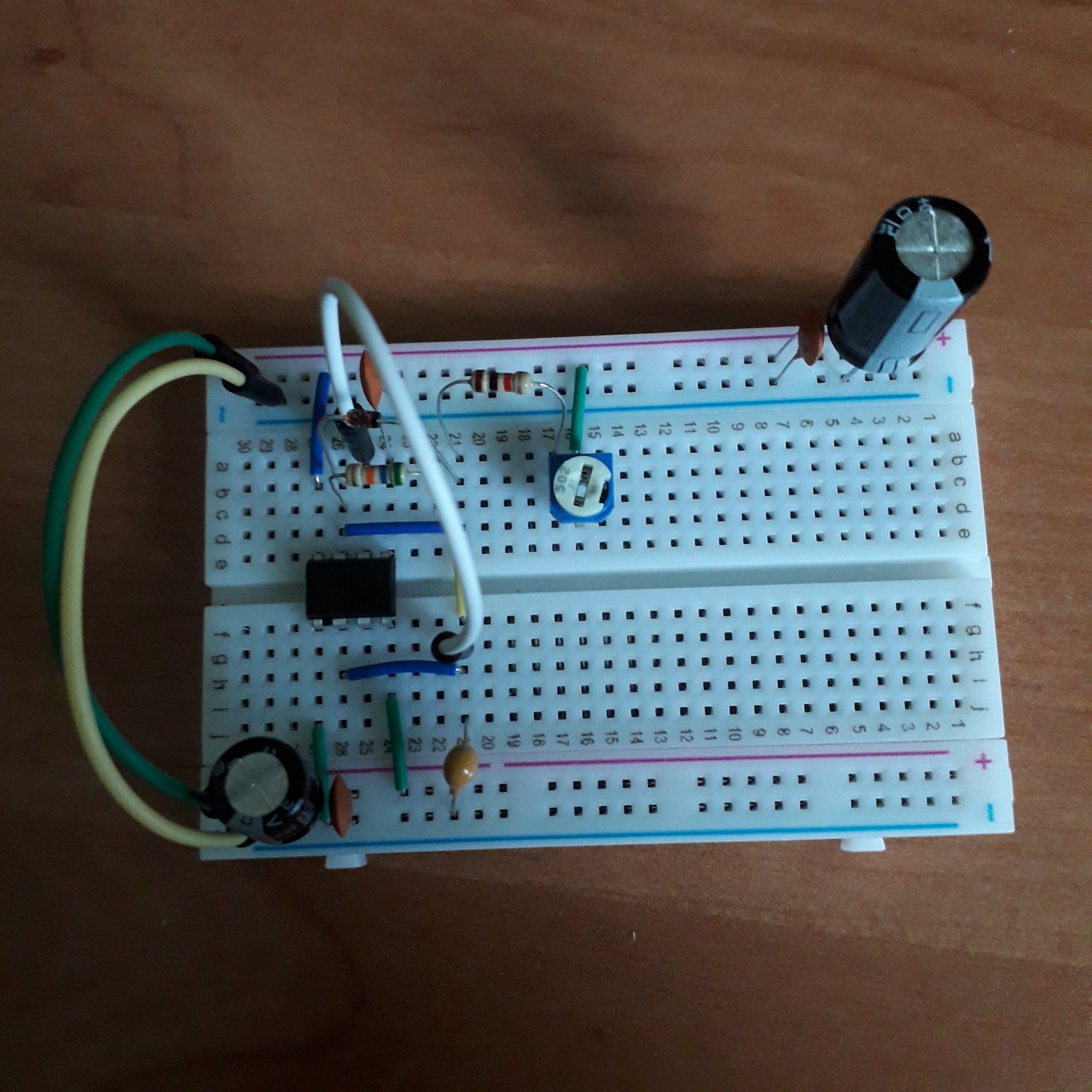

Mam problem z ćwiczeniem z serwem. Składałem wszystko od podstaw już 3 razy i za każdym razem mechanizm nie reaguje na ruch potencjometrem. Czasem kiedy sygnał na serwo jest odłączony to z serwa słychać pisk. Podłączyłem kabel sygnałowy do na krótko przez rezystor pomijając NE555 i wtedy serwo reaguje ale nie za każdym razem. Czyżby było uszkodzone?

Gdy przewód sygnałowy serwa "wisi w powietrzu" ? A możesz wtedy lekko pokręcić orczykiem, nie stawia on oporu wynikającego z przeciwdziałania silnika?
Próbowałem nim poruszyć ale nie używałem do tego zbytniej siły i nie było efektu. Próbowałem też pokręcić orczykiem jednocześnie podając mu sygnał ale to też nie dało efektu. Serwo działa jedynie raz na kilka prób, w pozostałych słychać jedynie że chce się poruszyć ale jakby je coś blokowało
@Tomek9755 spróbuj jeszcze delikatnie przekręcić trochę w lewo/prawo serwomechanizm, gdy będzie zupełnie odłączony od układu. Daj znać czy wtedy obraca się ono bez problemu.
  • Pomogłeś! 1
