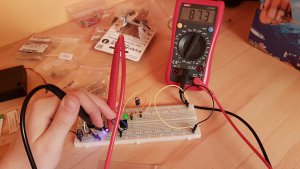

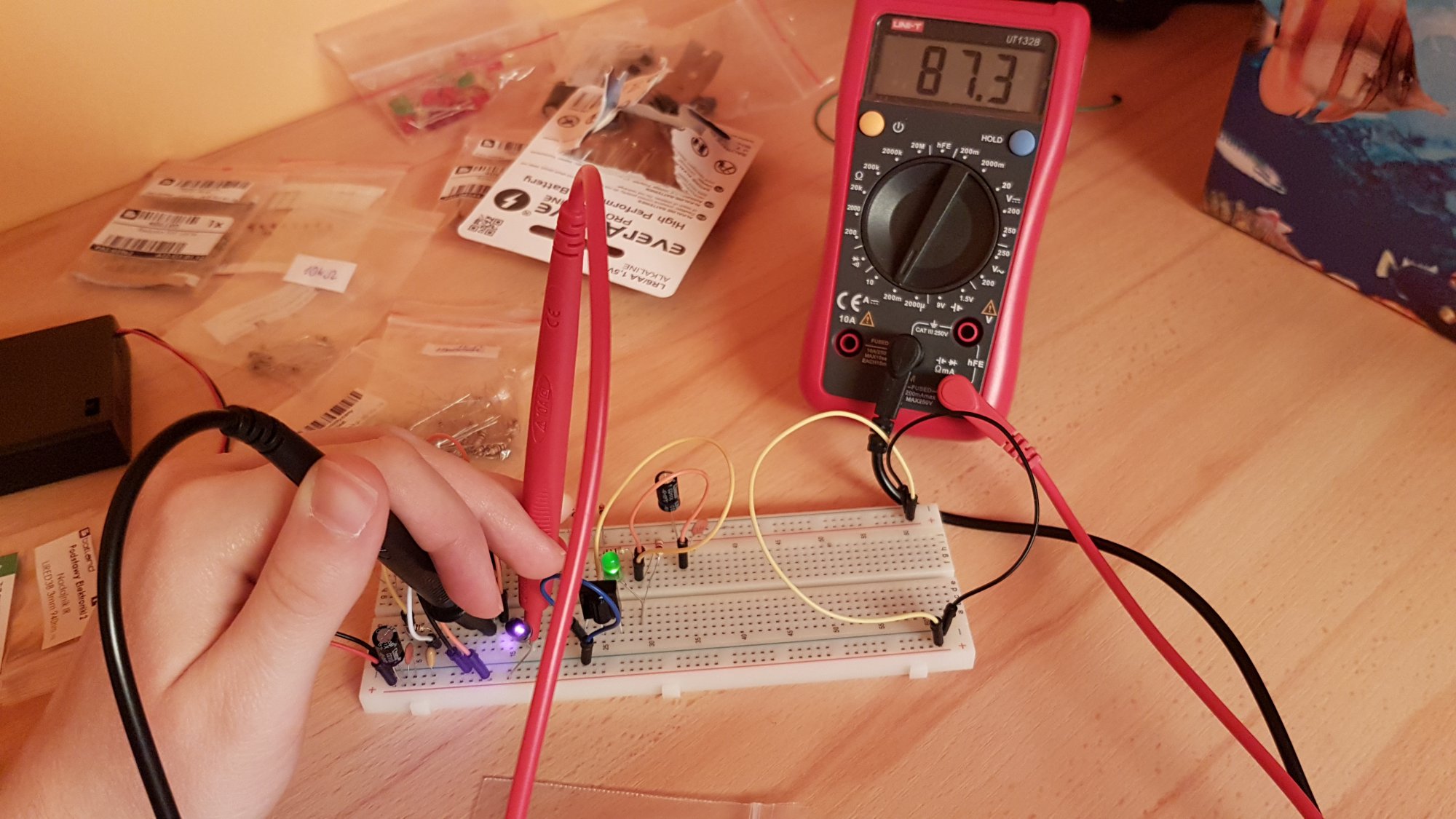

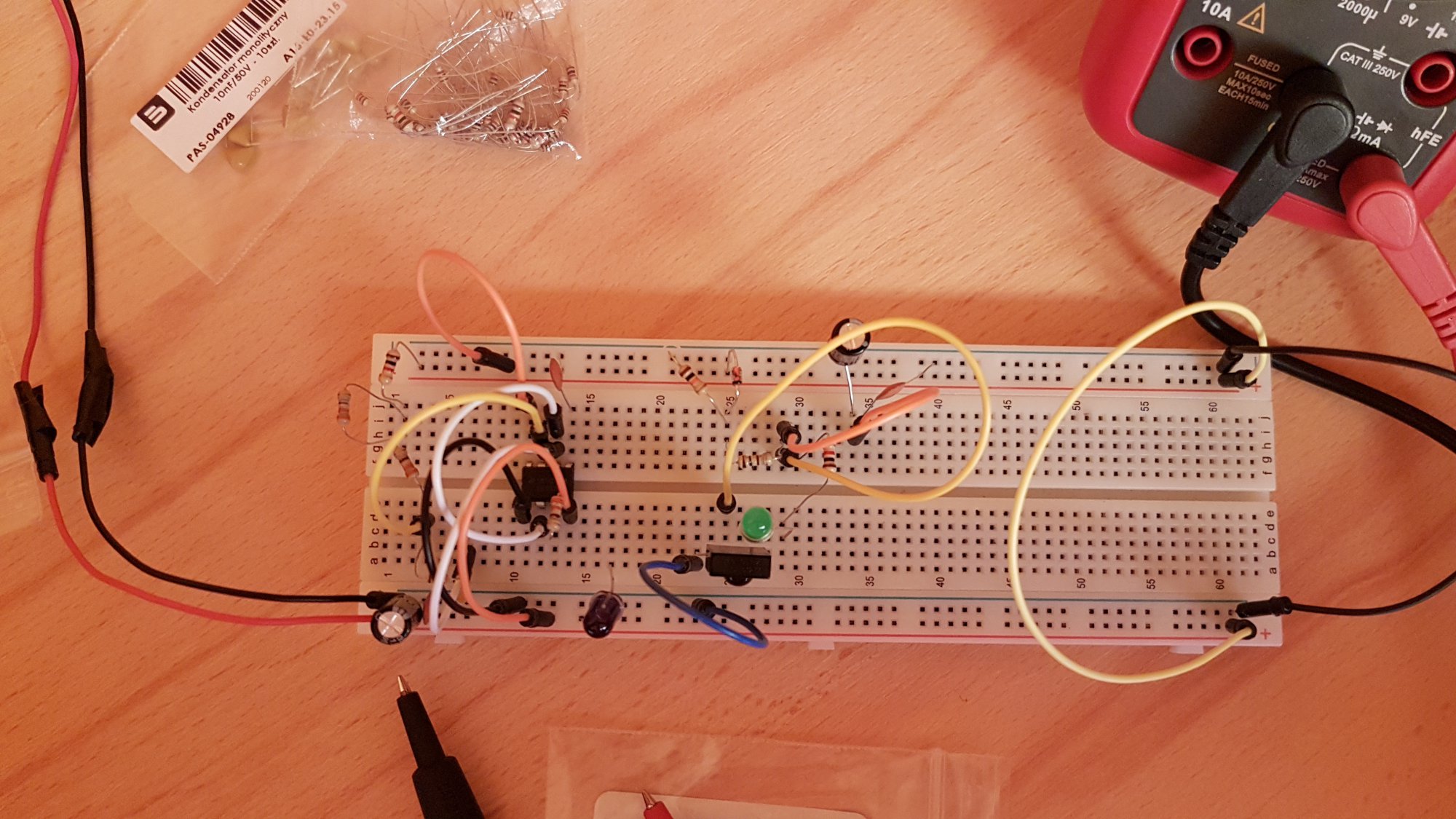

Rozmarynka Marzec 17, 2020 Udostępnij Marzec 17, 2020 (edytowany) Hej! 😄 Oba projekty działają w najlepsze (czyli budować układy ze schematów samodzielnie już umiem - Jupi!!!), to postanowiłam zagłębić się w temat😜 Przy projekcie z czujnikiem piszecie, że "Rezystor R1 ogranicza prąd diody nadawczej IR do około 13mA". Chciałam to sprawdzić. Ku mojemu zdziwieniu, prąd ten jest zdecydowanie dużo większy, bo wyniósł aż 87.3mA. Bardzo coś mi tu nie pasuje, bo dioda IR przy takim prądzie to dawno by się na mnie obraziła. Co robię źle? 😅 Schemat, podzespoły 1:1 z lekcji (rezystor 1.66kOhm złożony z szeregowego połączenia 1kOhm+2*330Ohm), fotorelację z realizacji i pomiaru załączam poniżej. Napięcie 3. Pin NE555 - masa = 4.73V Napięcie baterii (podłączonej) = 5.83V (w spoczynku 6.03V) Czyli w gałęzi 3. Pin NE555 - węzeł wynosi ok. 1V Z prawa Ohma (I=U/R), to w tej gałęzi powinien płynąć prąd ok. 3mA. Edytowano Marzec 18, 2020 przez Gieneq Cytuj Link do komentarza Share on other sites More sharing options...
Gieneq Marzec 18, 2020 Udostępnij Marzec 18, 2020 @Rozmarynka na moje oko to mierząc prąd omijasz rezystor. Na pierwszym zdjęciu wygląda jakby jego nóżki były wpięte w tę samą linię na płytce stykowej. Przytykając sondy miernika przytykasz je w ten sposób do pinu 3 ale rezystor nie bierze w tym udziału. Chyba że źle widzę 😞 Cytuj Link do komentarza Share on other sites More sharing options...
