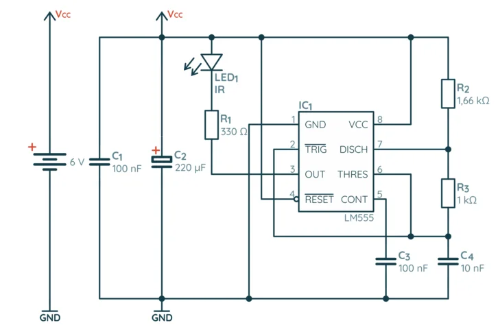

@szymo092 @Prosper Za mały rezystor przy led1 ir musi być jak najbardziej zbliżony , miałem ten sam problem po wymianie na właściwy r1 działa jak potrzeba. !!! Sprawdz kąt padania fal od nadajnika  do odbiornika . Fala po odbiciu od przeszkody powinna trafić w odbiornik . To jest główny  problem. !!!!😁
Układ czujnika przeszkód działa z odległości około 10 cm, ale nie wiem czemu przestaje działać, kiedy zbliżam przeszkodę nawet o 2-3 cm.
Układ z serwem też działa, przy czym przy zmniejszaniu rezystancji potencjometru poniżej 0,3 kΩ serwo zaczyna kręcić się dookoła. Dołożyłem szeregowo z rezystorem 1 kΩ rezystor 330 Ω i problem kręcenia się dookoła zniknął, ale jest to kosztem zmniejszenia kąta obrotu serwa o jakieś 20-30 stopni. Czy taki efekt to coś normalnego?
@szeryf to wszystko jest kwestią tego jak ułożony jest względem siebie nadajnik i odbiornik. Nawet drobne zmiany położenia będą tutaj odgrywały duże znacznie. Większość gotowych czujników odległości ma też jakiś minimalny zakres działa. Po prostu, jeśli obiekt jest zbyt blisko to wiązka z diody "nie ma miejsca", aby odbić się i polecieć do odbiornika. Jeśli chcesz coś tutaj poprawić to możesz delikatnie zmienić położenie diody i/lub regulować kartonową przesłonę, która jest między elementami.

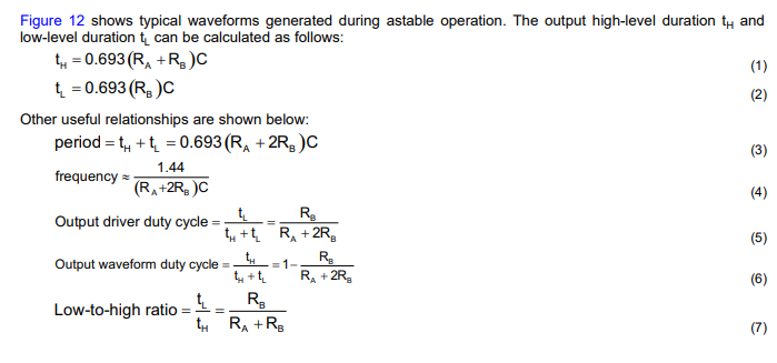

Hej,  mógłby mi ktoś pomoc przekształcić te wzory na stan niski i stan wysoki generatora a stabilnego bo męcze się pół dnia i chyba coś źle robię. Lubię wiedzieć skąd co się bierze,  wiem ze mógłbym użyć kalkulatora ale chce mieć gotówce pod ręką na Ra i Rb w układzie astabilnym.
1.Ustalam częstotliwość
częstotliwość np. 36kHz to  1s/36000 ,wyjdzie mi liczba która jest stanem niskim + stanem wysokim
1s/36000=0.00002777s
2.Dziele ta liczbę na  stan wysoki i niski. Czyli ustalam sygnał PWM jaki chce mieć na wyjściu out, np. chce otrzymać 70% sygnału dodatniego i 30% sygnału ujemnego.
0.00002777•70/100=0.000019439s stan  wysoki
0.00002777•30/100=0.000008331s stan niski
Dobierz rezystor stanu niskiego Rb wstawiając wybrany dowolny kondensator.
Rb=s/In(2) •C za s wstawiam czas trwania sygnału niskiego
Rb=0.000008331s/0.693•10nF=
=1202ohm,  dlaczego w projekcie jest 1kohm??
4.Dobieram rezystor stanu wysokiego,  stan wysoki to  Ra+Rb więc muszę  odjąć czas wysoki od czasu ujemnego,bo stan ujemny już obliczylem.
Ra=s(czas stanu wysokiego-czas stanu niskiego)/In(2) •10nF
Ra=  0.000019439s - 0.000008331s / In(2) •C
Ra= 1602ohm
Bardzo prosze o poprawe wzoru, słaby bylem z matmy a zależy mi żeby iść dalej,  świetny kurs, Pozdrawiam ;)

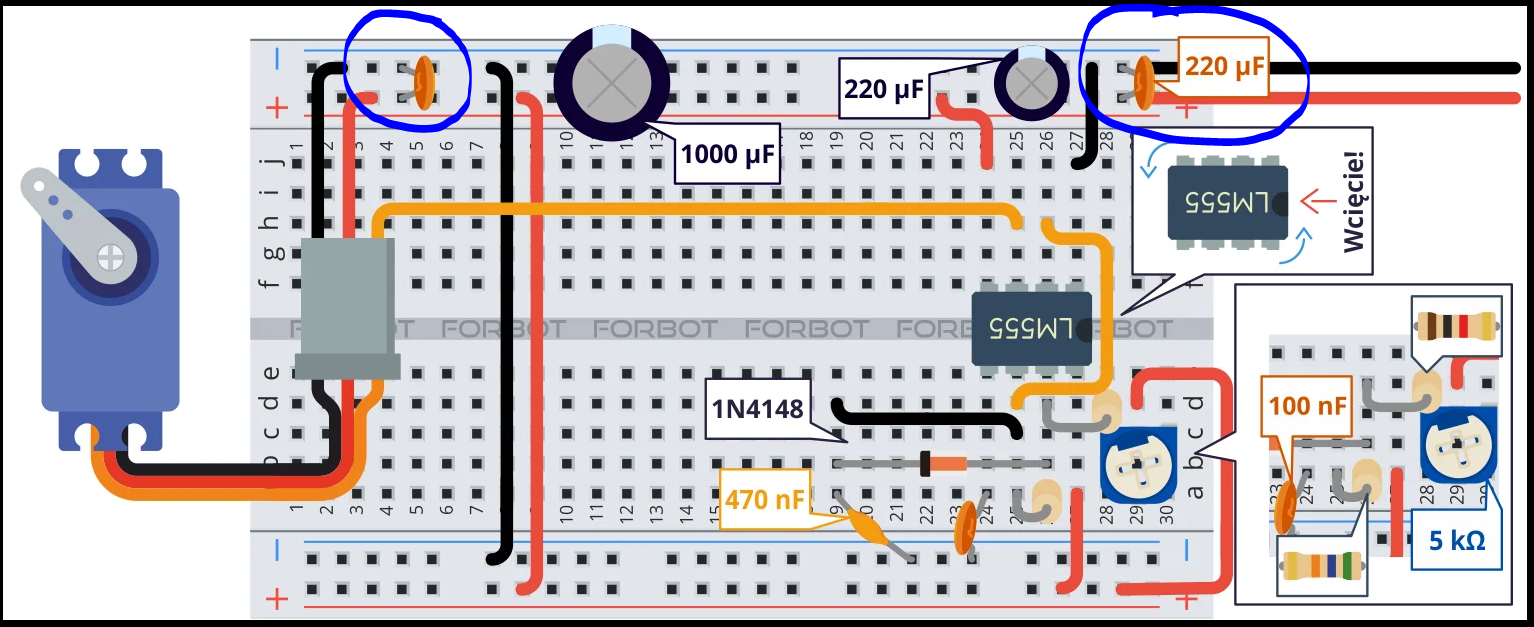

Z kolei serwo szaleje mi również przy skrajnej wartości potencjometru i wpada w drgawki (tak jak forumowiczowi Maticz), ale to zostało już wyjaśnione niedoskonałością mechanizmów. Zauważyłem jednak, że serwo wychyla się tylko o 90 stopni. Wszystko wydaje się działać prawidłowo bo w zależności od wychylenia potencjometru kąt zmienia się z 0 (maks lewo) na 45 (środek) i 90 stopni (maks prawo). Tak jakby zakres całego serwo wynosił tylko 0-90 stopni. Spotkaliście się może już z czymś takim? Przeleciałem przez układ jeszcze raz i wszystko wydaje się być odpowiednio podłączone. Jedyne co mi przychodzi do głowy to wysyłka złego serwo mimo, że na opakowaniu oznaczone jest prawidłowo jako 180 stopni (chociaż ciężko stwierdzić po samym serwo jaki ma zakres obrotu).
Ps. wydaje mi się, że znalazłem kolejny, mały błąd w kursie. Na tej grafice źle opisany jest prawy górny kondensator ceramiczny - wstawione jest 220 µF powinno zaś być 100 nF. Lewy górny kondensator ceramiczny także powinien być opisane skoro opisano wszystkie pozostałe.
