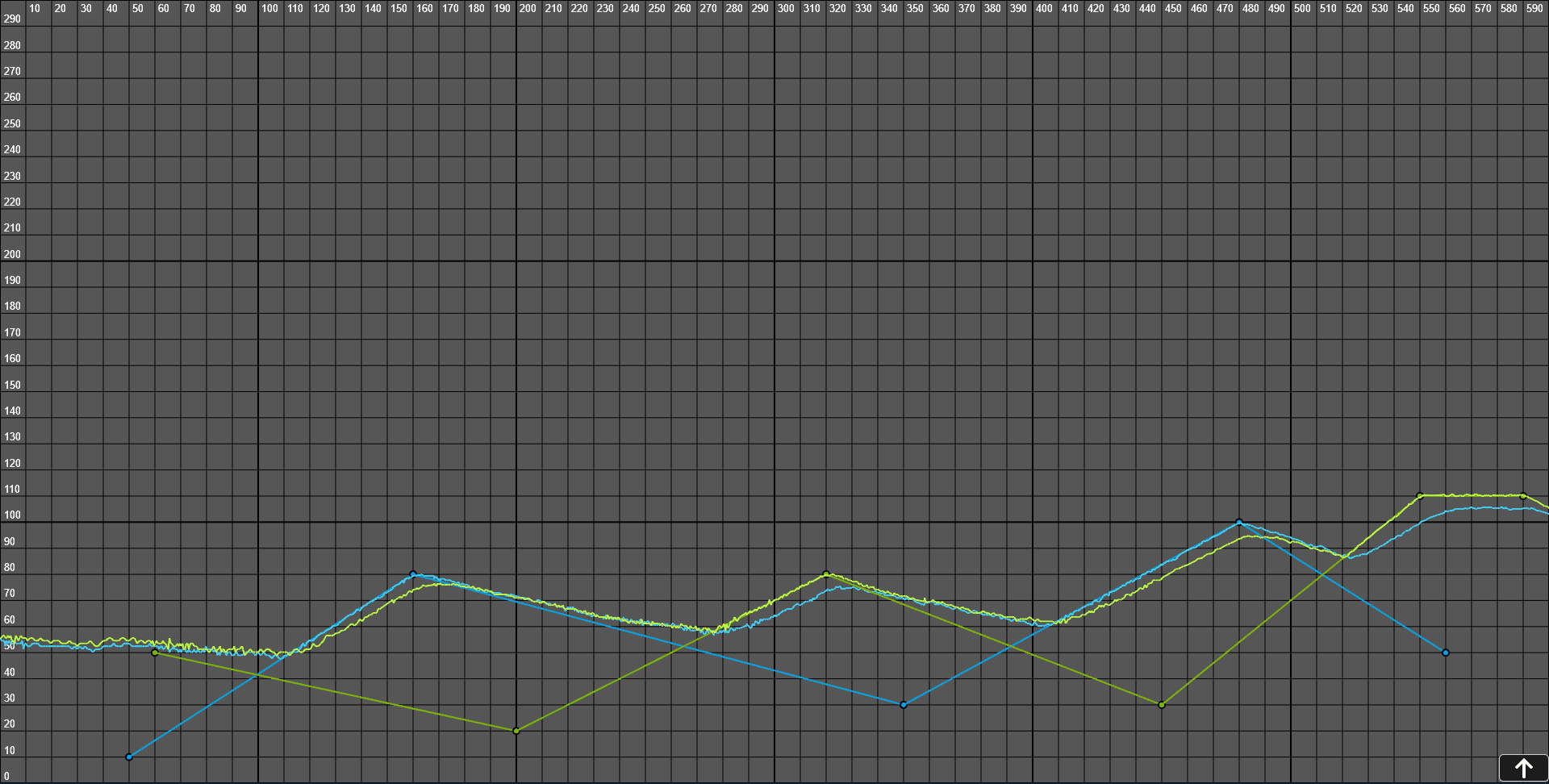

Skończone przenoszenie kodu odpowiadającego za wyjścia do struktur, przepisana więkdzość strony, teraz działa już wiele kanałów:
Dwa termistory na jednym PCB, ogrzewane halogenami.
Trochę mała różnica, boję się że w piekarniku będzie jeszcze gorzej.
Idea jest taka żeby móc lutować jedną stronę bez uszkadzania drugiej.
Ktoś ma jakiś pomysł?
