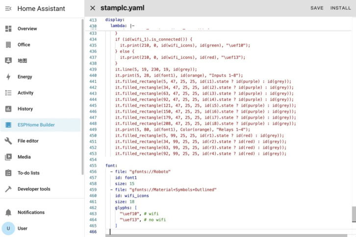

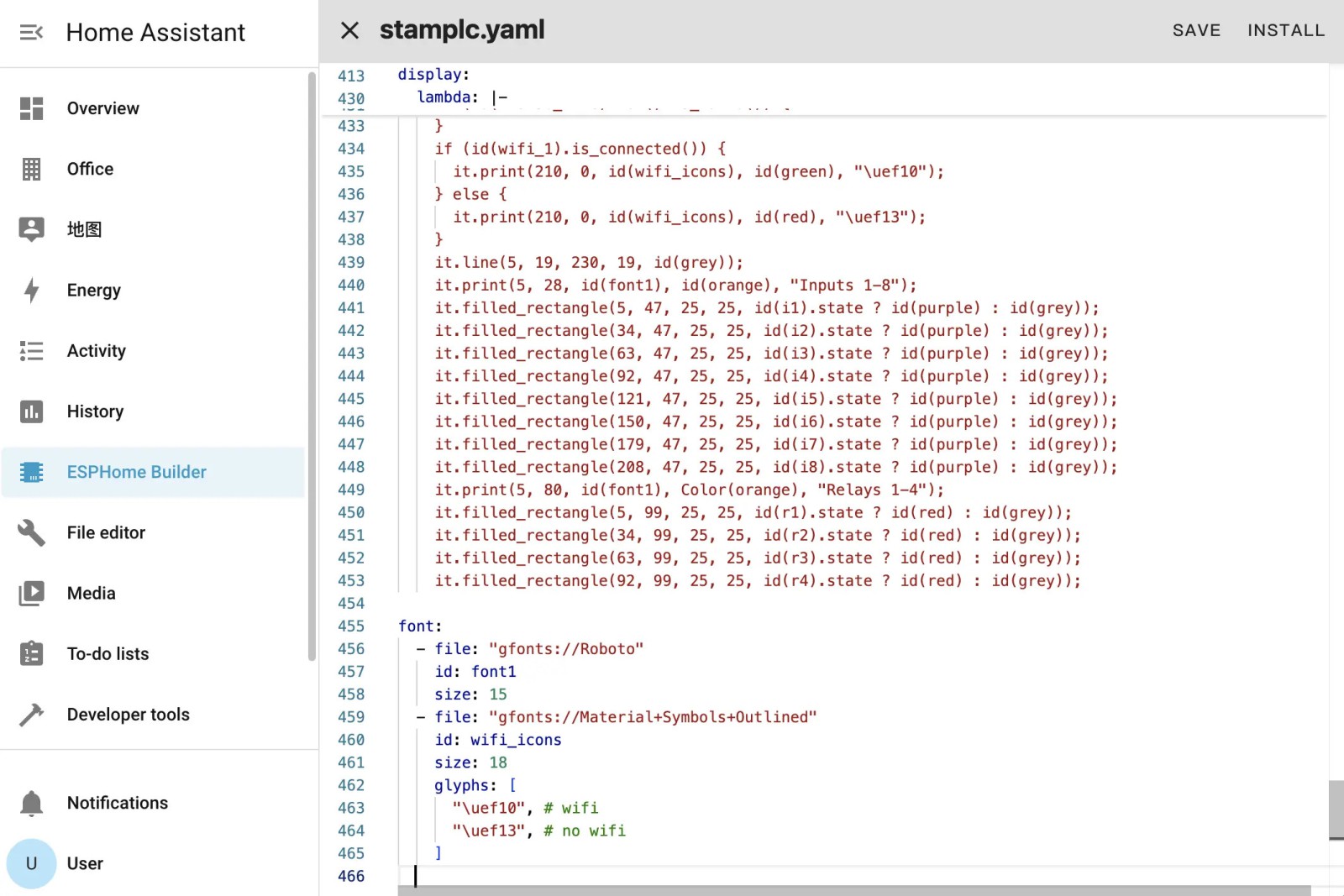

ESPHome - edytor pliku YAML z konfiguracją urządzenia w Home Assistant
Edycja konfiguracji urządzenia w ESPHome Builder

Podstawą jest plik YAML, czyli czytelny format tekstowy oparty na wcięciach. Każdy element urządzenia to tzw. komponent - ESPHome ma ich setki: od czujników temperatury, przez wyświetlacze i taśmy LED, po obsługę Bluetooth czy Modbus. Przykładowo, czujnik temperatury i wilgotności DHT22 podłączony do pinu GPIO4 można opisać tak:
esphome:
esp32:
  board: esp32dev
wifi:
  ssid: "NazwaSieci"
  password: "HasloDoSieci"
api:        # połączenie z Home Assistant
ota:        # aktualizacje przez Wi-Fi
  - platform: esphome
sensor:
  - platform: dht
    pin: GPIO4
    temperature:
    humidity:
    update_interval: 60s
Po zapisaniu ESPHome kompiluje z tej konfiguracji gotowy program i wgrywa go do płytki. Od wersji 2026.7 dla ESP32 domyślnie korzysta przy tym z natywnego środowiska ESP-IDF, a nie z PlatformIO. Bardziej złożoną logikę można dopisać w tzw. lambdach, czyli krótkich wstawkach kodu C++ wewnątrz pliku YAML.

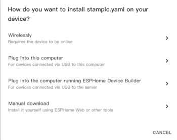

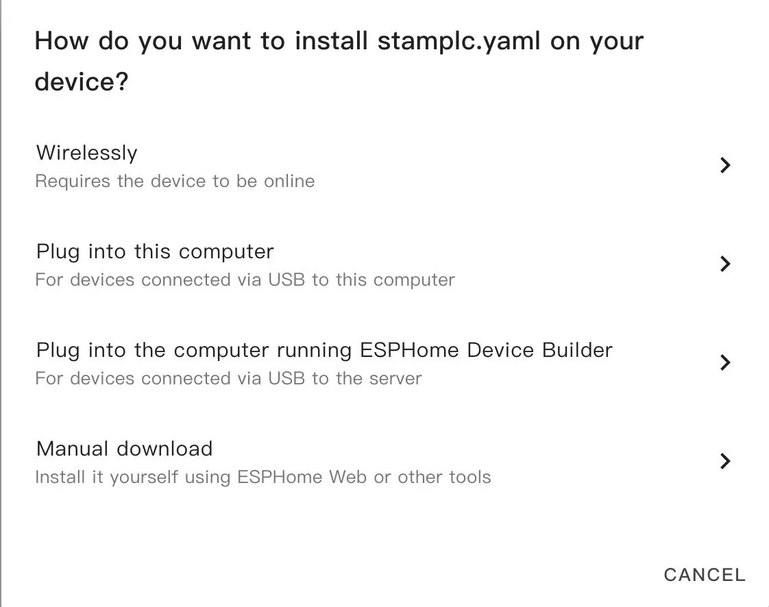

Najwygodniej korzystać z ESPHome Device Builder - panelu w przeglądarce, w którym tworzy się konfiguracje, kompiluje je i wgrywa do urządzeń. Można go uruchomić jako aplikację w Home Assistant, w kontenerze Docker, jako aplikację na komputer (Windows, macOS, Linux) albo zainstalować z linii poleceń przez pip.
Pierwsze wgranie programu wymaga połączenia płytki z komputerem przewodem USB. Kolejne aktualizacje odbywają się już bezprzewodowo, przez Wi-Fi, czyli tzw. OTA (ang. Over-The-Air). Kreator podpowiada wszystkie dostępne metody instalacji, widoczne poniżej.
ESPHome Device Builder - wybór instalacji bezprzewodowej, przez USB albo przez ręczne pobranie pliku
Metody instalacji firmware w ESPHome Device Builder

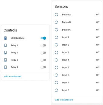

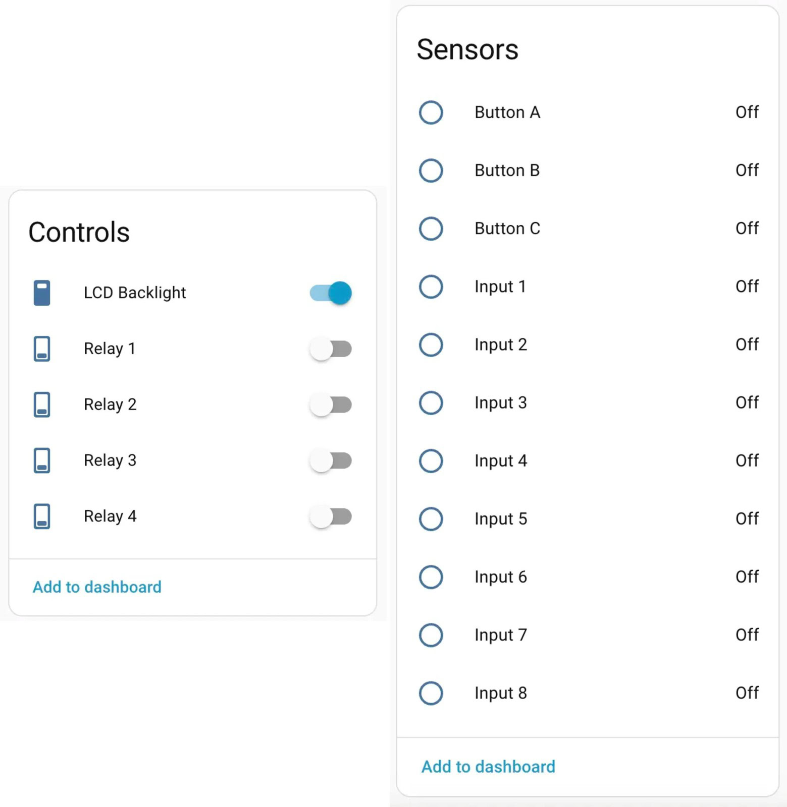

Po wgraniu firmware urządzenie samo zgłasza się w Home Assistant, a dodanie go wymaga jednego kliknięcia. Komunikacja odbywa się przez szyfrowane natywne API, więc nie trzeba konfigurować brokera MQTT. Każdy czujnik, przekaźnik i przycisk z pliku YAML pojawia się jako osobna encja.
ESPHome w Home Assistant - lista przekaźników i wejść urządzenia jako encje
Encje urządzenia ESPHome w Home Assistant
