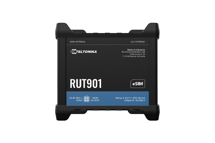

  • Teltonika RUT901 - router z dwoma slotami SIM (automatyczne przełączanie między operatorami), WiFi 4 i czterema portami Ethernet (1 WAN, 3 LAN),

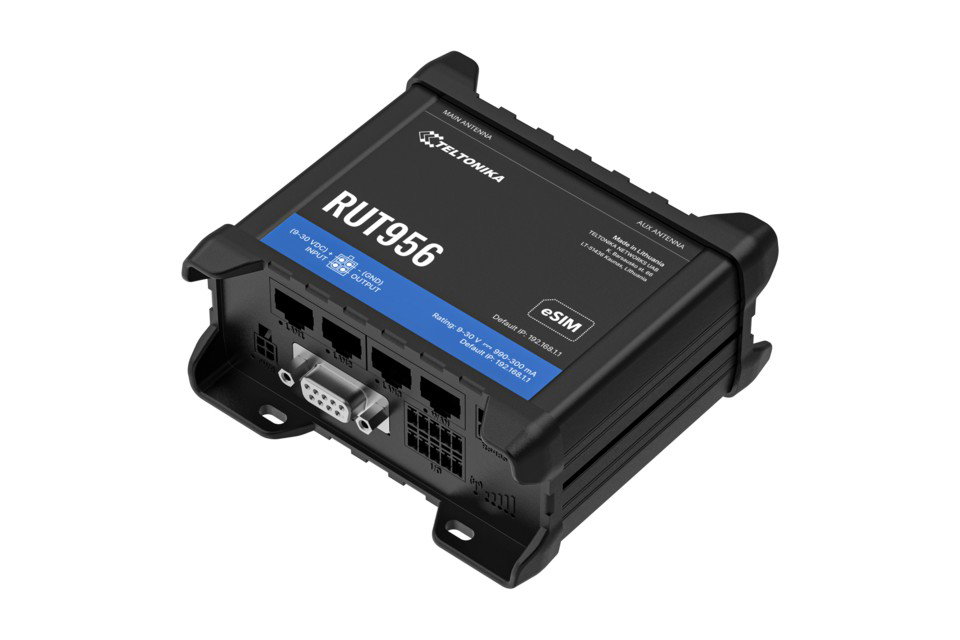

  • Teltonika RUT956 - najbardziej rozbudowany z tej grupy: dwie karty SIM, cztery porty Ethernet, WiFi, odbiornik GNSS, port USB, przekaźnik, wejście analogowe oraz interfejsy RS232 i RS485.
Różnice dobrze widać na zdjęciach. RUT901 to typowy router do szafki lub na ścianę, a RUT956 ma dodatkowo złącza do anteny GNSS i zaciski z interfejsami szeregowymi:

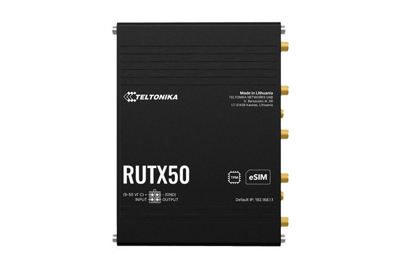

  • Teltonika RUTX50 - pierwszy router 5G marki, z LTE Cat 20 jako zapasem i WiFi 5,

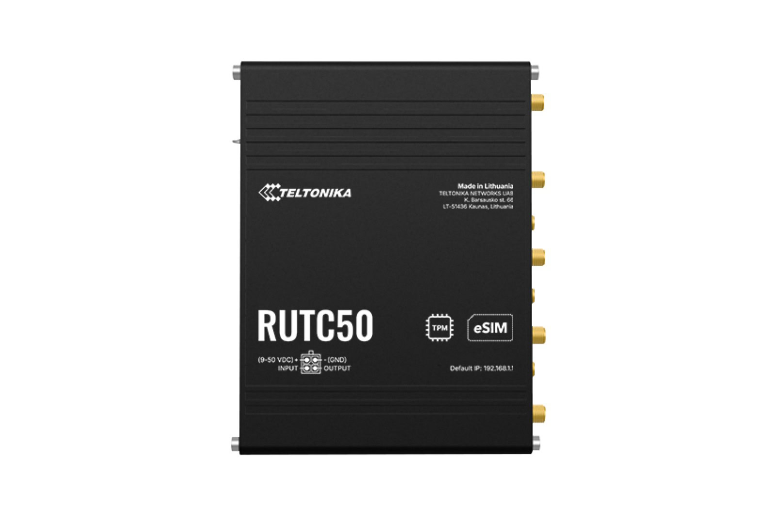

  • Teltonika RUTC50 - najnowocześniejszy model z tej grupy: 5G do 3,4 Gb/s, WiFi 6, eSIM (do 7 profili), procesor ARM Cortex-A53 1,3 GHz, 1 GB RAM i 8 GB pamięci eMMC.
RUTC50 ma anodowaną aluminiową obudowę i według producenta pracuje w temperaturze od -40 do 75 °C. Wszystkimi routerami 5G można zarządzać zdalnie przez RMS, tak samo jak tańsze routery 4G.

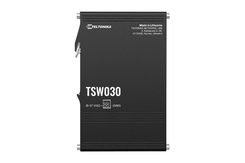

Teltonika produkuje też switche montowane na szynie DIN. Teltonika TSW030 to prosty switch niezarządzalny z ośmioma portami Ethernet 10/100 Mb/s. Pobiera tylko 0,5-1,5 W, można go zasilić napięciem 7-57 V i pracuje w temperaturze od -40 do 75 °C. Sprawdza się tam, gdzie w szafie sterowniczej trzeba połączyć kilka urządzeń zwykłą skrętką.

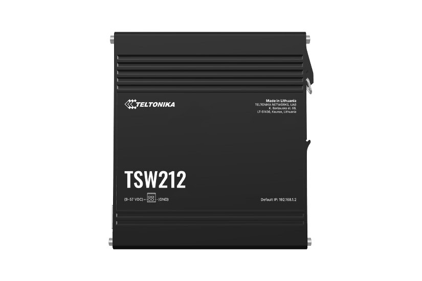

Teltonika TSW212 to switch zarządzalny z ośmioma portami gigabitowymi i dwoma gniazdami SFP na moduły światłowodowe. Ma przepustowość 20 Gb/s bez blokowania i, podobnie jak TSW030, zasilanie 7-57 V. Switch zarządzalny przydaje się w większych instalacjach, w których trzeba kontrolować ruch w sieci, a do odległych szaf prowadzi się światłowód.

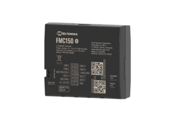

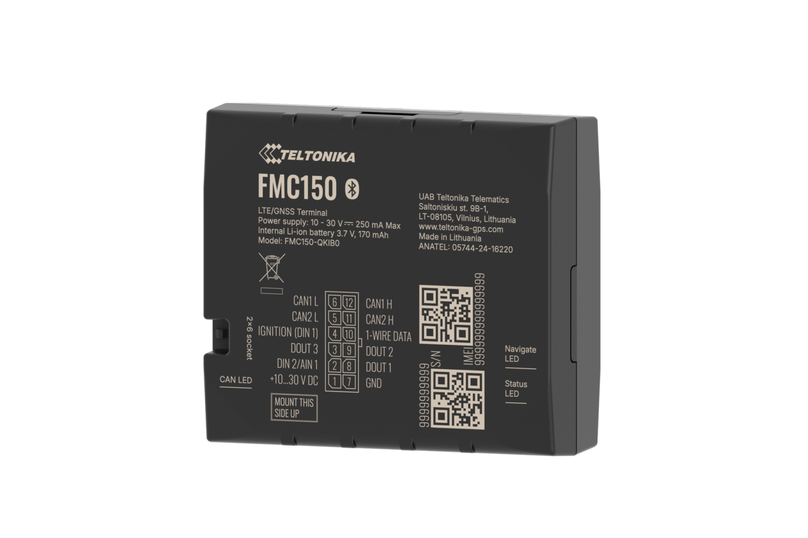

  • Teltonika FMC150 - lokalizator z wbudowanym procesorem danych CAN, który odczytuje dane z samochodów osobowych, elektrycznych, ciężarówek i autobusów, ma Bluetooth 4.0 i akumulator podtrzymujący 170 mAh,

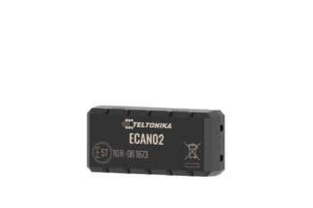

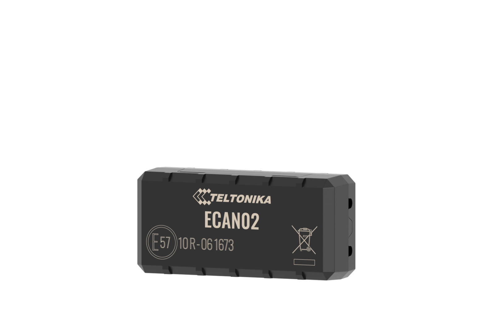

Ciekawym akcesorium jest Teltonika ECAN02, czyli bezkontaktowy adapter CAN. Pozwala odczytywać dane z magistrali bez ingerencji w przewody, dzięki czemu montaż nie narusza instalacji pojazdu - producent podkreśla, że jest bezpieczny dla gwarancji. Lokalizator FMC150 i adapter ECAN02 widoczne są poniżej:
