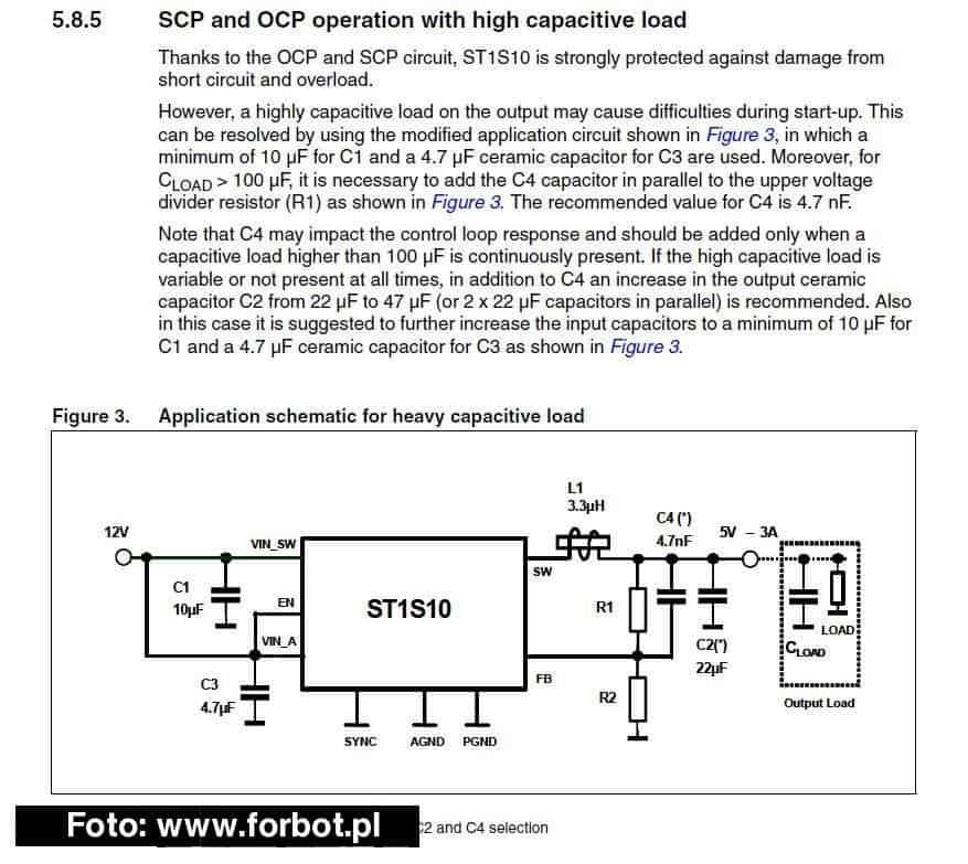

Wybuchające ST1S10PHR

Ja tylko na szybko bez czytania tematu dodam, że schemat z mojego tematu jest nie aktualny. Poprawię to na dniach, napiszę też tutaj moje uwagi. Na razie dopiero co wróciłem po tygodniu i muszę ogarnąć klika spraw 😉
Wczoraj o tym rozmawiałem z forumowiczem grabo, wygląda na to, że na pewno w moim przypadku była zbyt duża pojemność na wyjściu przetwornicy - 110uF, oraz niezbyt optymalnie rozmieszczone elementy na płytce, układałem je tak jak mi pasowało, a nie jak zaleca producent.
Czekam cały czas na wypowiedzi nesa lub TIMONka, czy rzeczywiście oni mieli tak dużą pojemność na wyjściu przetwornicy jak napisał Armir, bo może oni mieli właśnie u siebie ten schemat, ja miałem normalny.
W Jeżyku mam dwie takie przetwornice. Jedna stabilizuje 5V (z 11,1V) i miała na wyjściu pojemność około 1500uF (SMD tantalowe low-ESR), druga stabilizuje 3,3V i ma na wyjściu około 400uF. Schemat podłączenia przetwornicy taki jak w nocie katalogowej dla układu z obciążeniem o dużej pojemności. No i paliła (chyba z 6 razy) mi się przetwornica stabilizująca 5V. Zmniejszyłem pojemność z 1500uF na około 500 i śmigało przez kilka miesięcy, aż do zawodów w gdańsku gdzie spaliła mi się znowu ta przetwornica. Wymieniłem i jak na razie działa bezproblemowo, ale świadom jestem, że w każdej chwili znów może się spalić. Następnym razem nie popełnię tego błędu i na wyjściu przetwornicy dam maksymalnie 200uF.
Nie mam jeszcze jak sprawdzić swoich kondensatorów i poprawić schematów, więc opiszę kiedy u mnie przetwornice przestawały działać.
Po pierwsze przestawały działać one dopiero po pewnym czasie (3h, tydzień, miesiąc) od wlutowania. Nie wybuchały one wcale przy najwyższych poborach prądu, ostatnie dwie przetwornice poszły mi gdy robot jechał po prostej testowo z PWM 100/255, czyli nie było żadnych nagłych szarpnięć czy skoków poboru prądu. Nie niszczyły się też one zaraz po uruchomieniu zasilania, tylko dopiero po pewnym czasie działania. Dwa razy zdarzyło mi się tak jak opisywał to Sabre, tzn robot jedzie, nagle na wyjściu przetwornicy jest 0-0.2V i po resecie zasilania strzał, dym i otworek przy pinach wejściowych przetwornicy.
