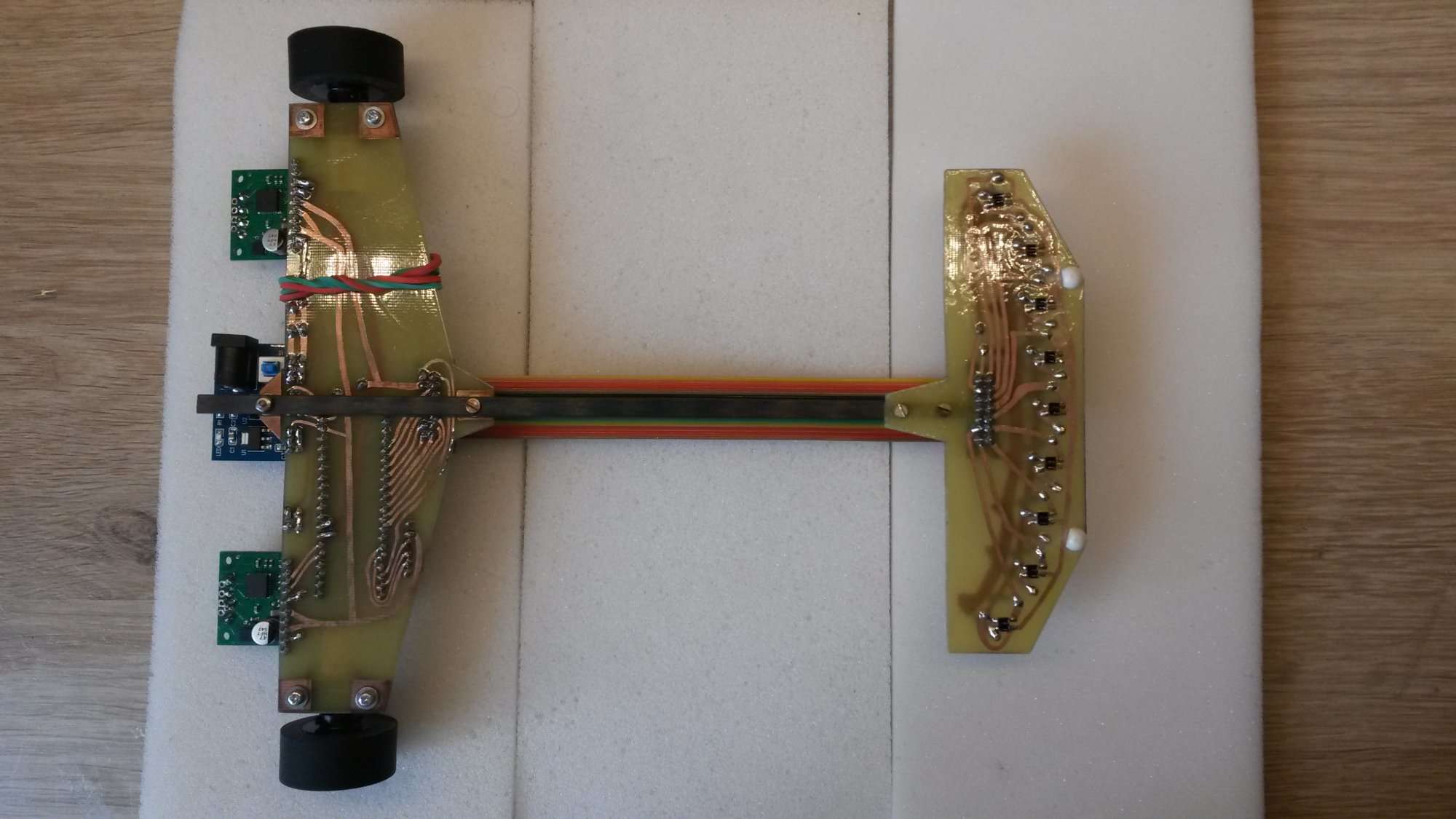

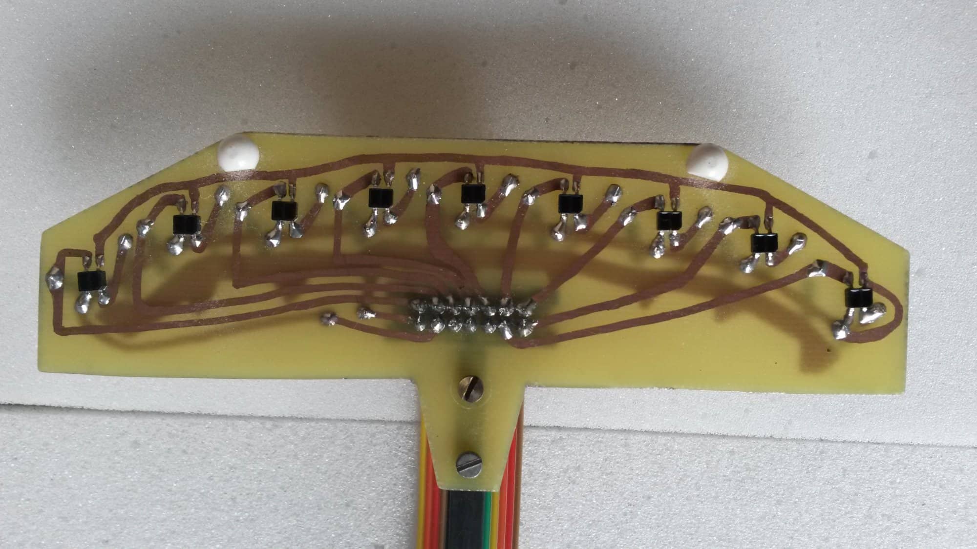

Witam wszystkich.

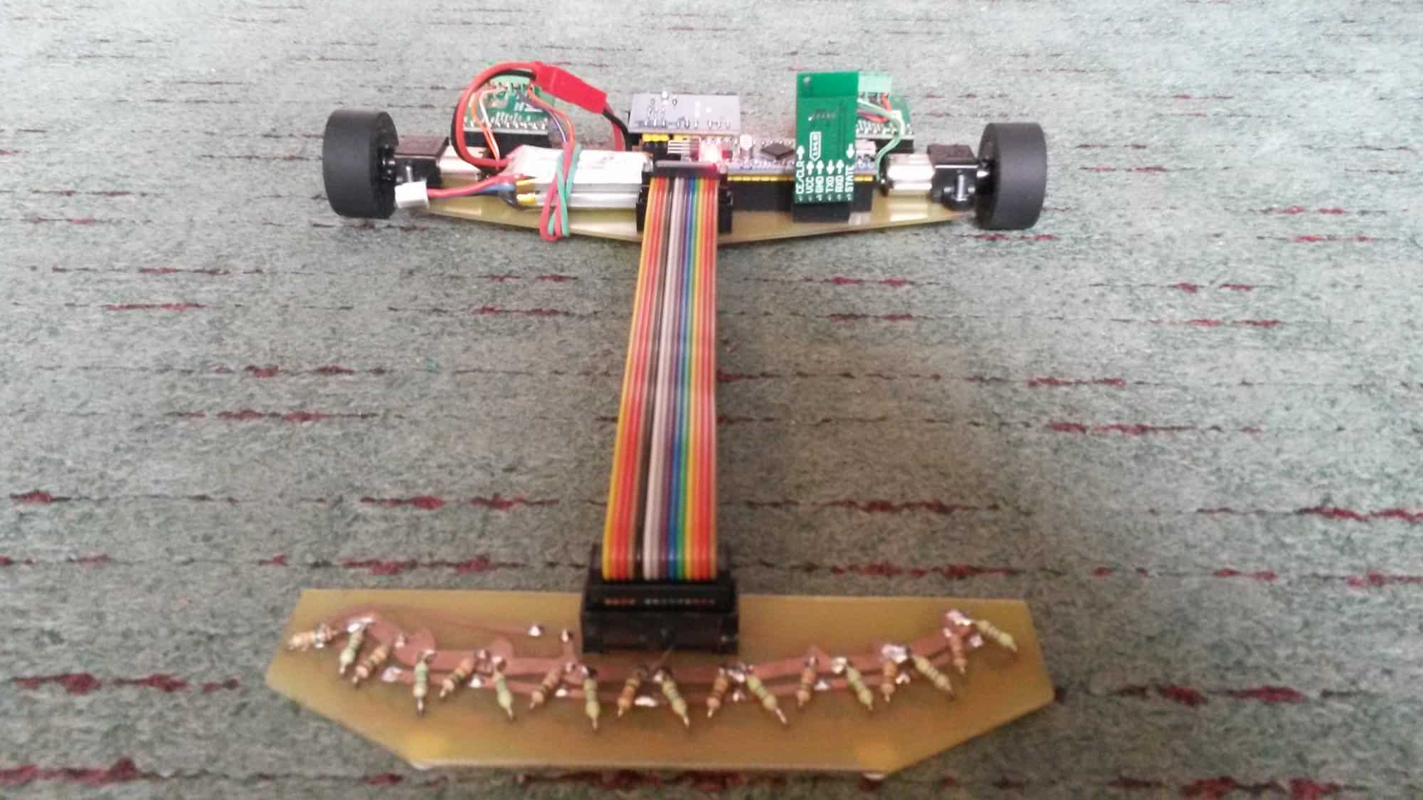

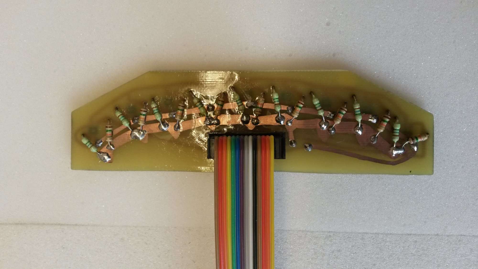

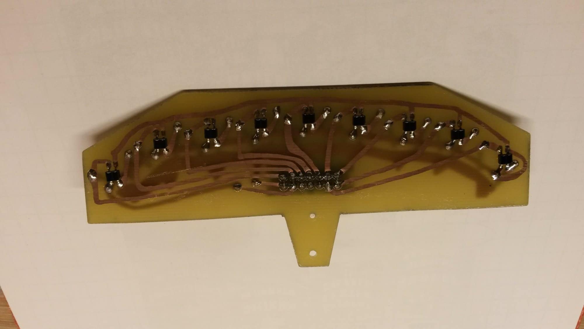

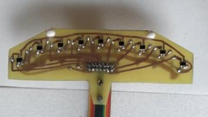

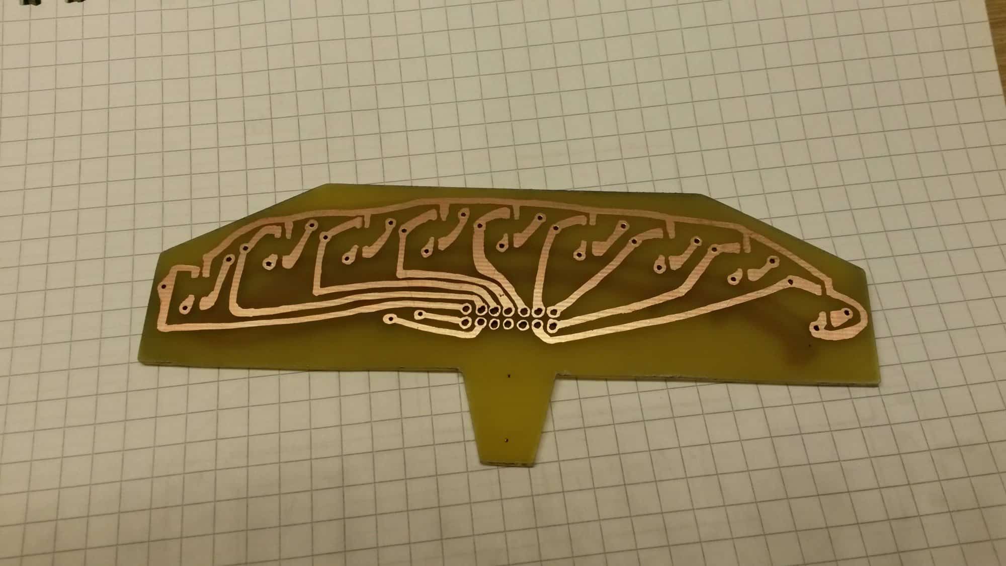

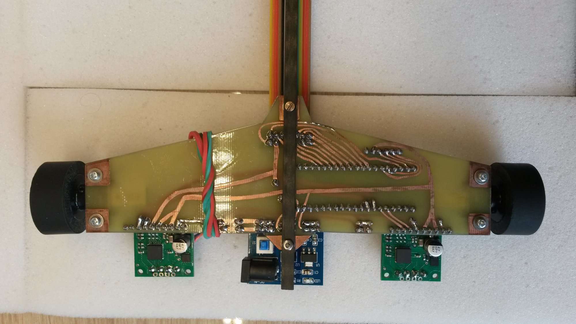

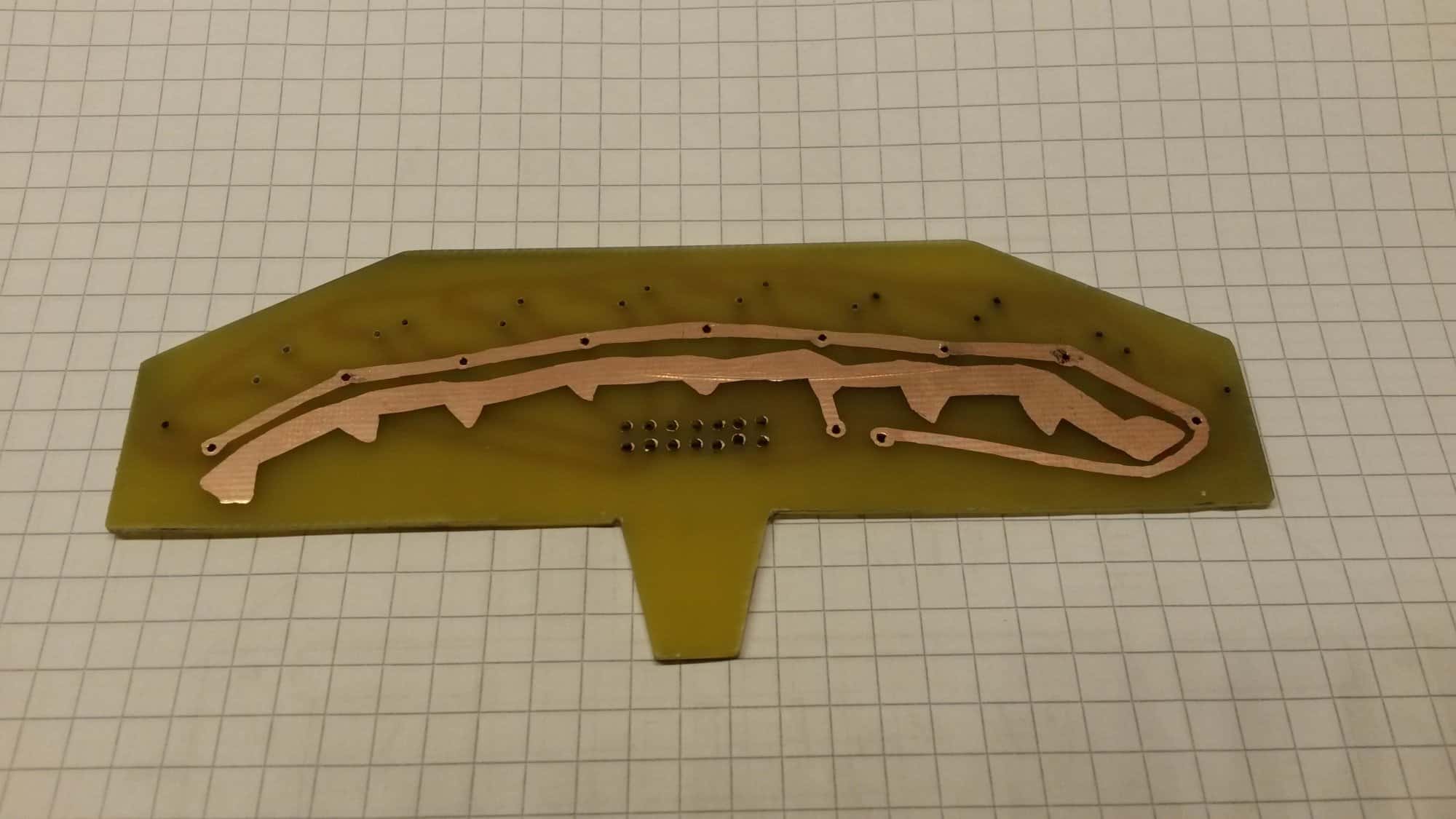

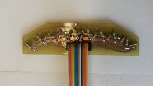

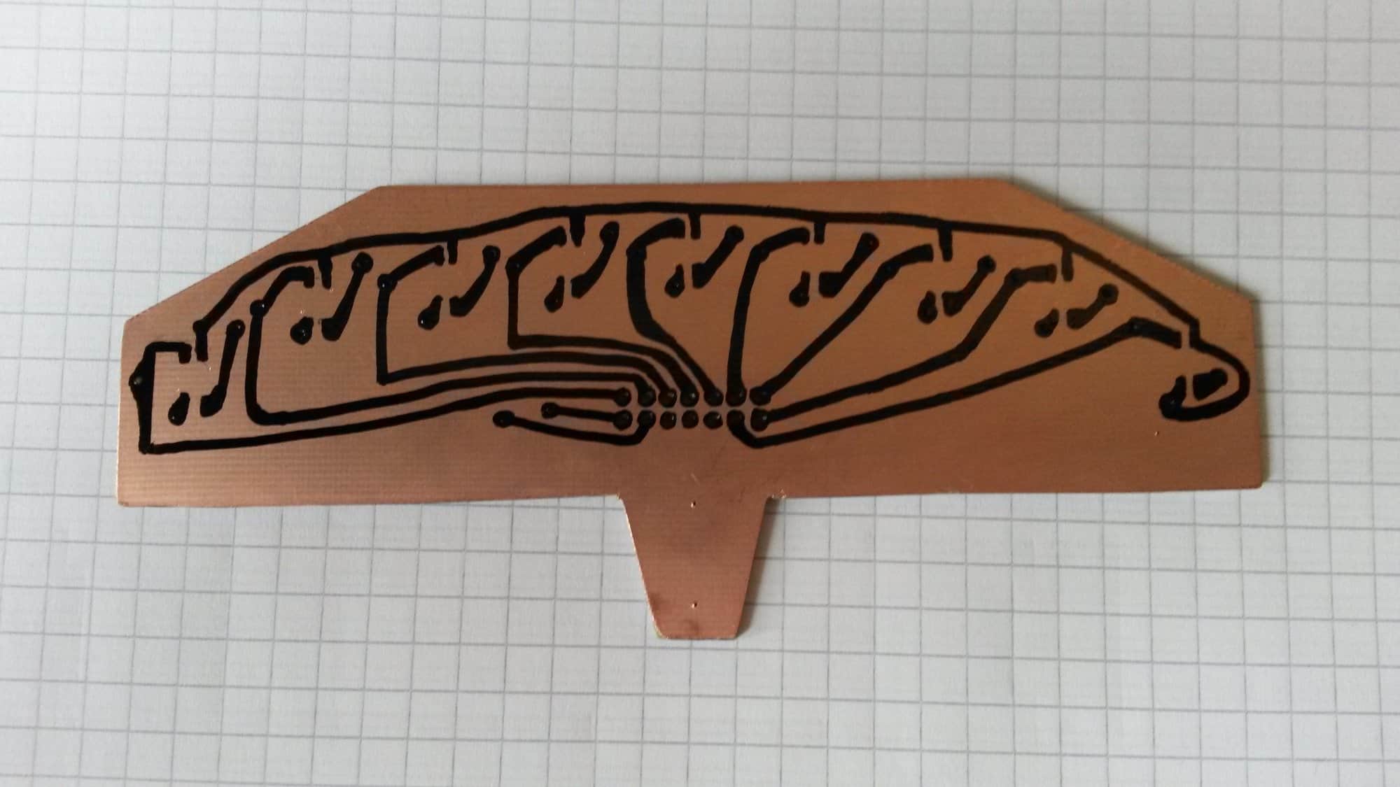

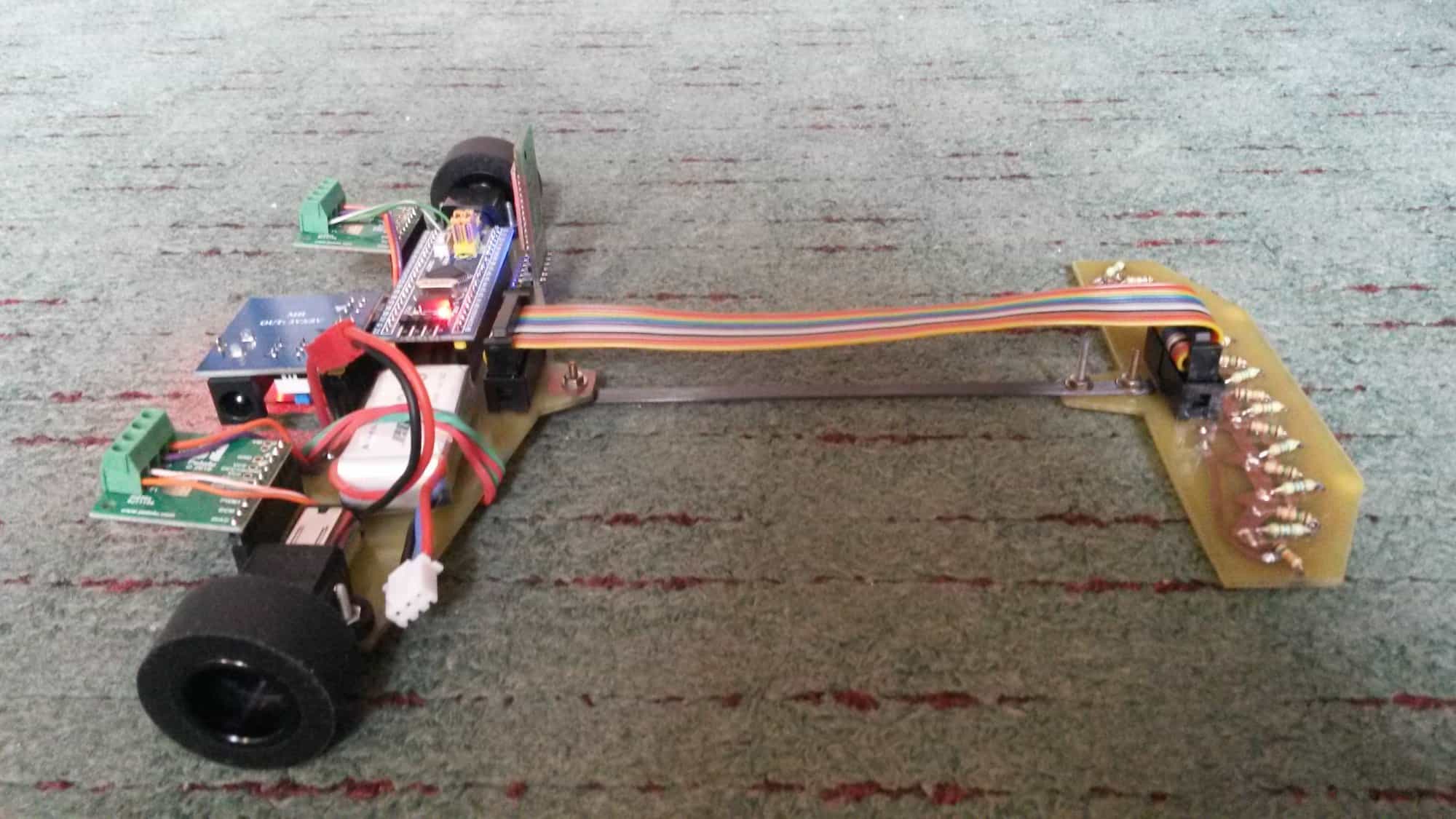

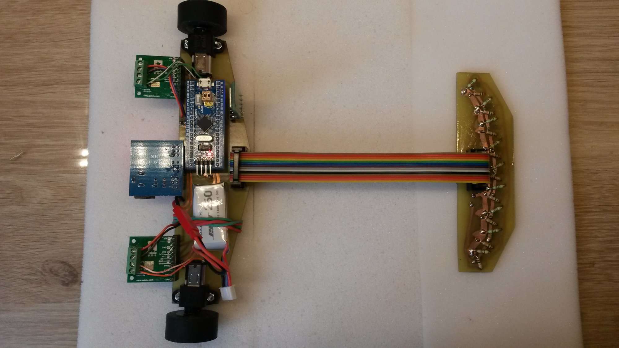

Po paru latach od mojej rejestracji na tym forum, mam w końcu przyjemność przedstawić Wam mojego pierwszego poważnego robota - linefollower'a. Na początek trochę o nim: Projekt został w całości sfinansowany przez moją szkołę, ma służyć jako pokaz na dni otwarte, ale planujemy także wybrać się z nim na parę konkursów. 2 płytki, główna i ta z czujnikami zostały zaprojektowane i wykonane przeze mnie. Ścieżki rysowałem 2 pisakami PCB: Edding 1mm i 0,3mm. Z racji, iż jest to moja pierwsza tego typu konstrukcja, to odpuściłem sobie projektowanie całości układu - nie czułem się na siłach żeby zrobić taką skomplikowaną jak dla mnie płytkę - zdecydowałem, że skorzystam ze wszelakich możliwych gotowych modułów, a tylna płytka będzie tylko łączyła poszczególne moduły. Zdaję sobie sprawę, że zyskałem przez to dużo wagi, a także straciłem aerodynamikę, ale tak jak mówiłem: nie liczę na pierwsze miejsca, ta konstrukcja miała mnie przede wszystkim nauczyć trochę o linefollower'ach, pokazać mi pułapki, które mogą gdzieś być. I spełniła tą funkcję. Ze względu na swój przepiękny wygląd płytek domowej roboty, linefollowera nazwałem RetroBot 😉

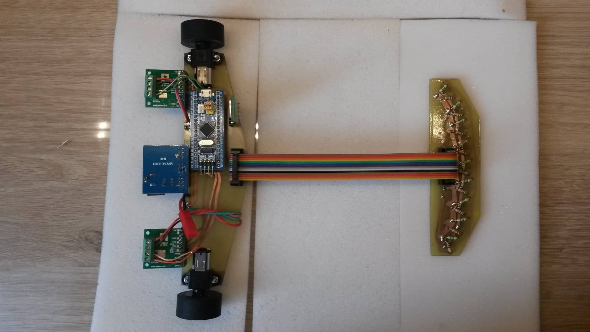

Budowa:

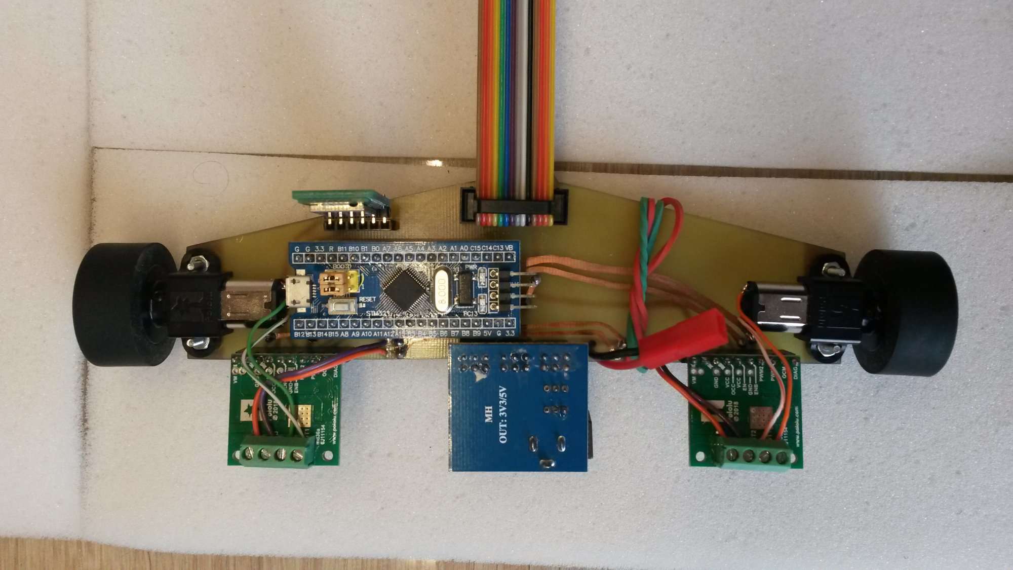

Robot został złożony z następujących części:
  • 2 * Silnik Pololu HP 10:1
  • 2 * Pololu TB9051FTG - jednokanałowy sterownik silników 28V/2,6A
  • 2 * Mocowania do micro silników Pololu
  • 2 * Koło Solarbotics RW2 - mocowanie zewnętrzne
  • Moduł STM32F103C8T6 ARM Cortex-M3
  • Moduł zasilający 3,3V / 5V z gniazdem DC
  • Moduł Bluetooth 2.1 XM-15B 3,3V/5V
  • 9 * Czujnik transoptor odbiciowy KTIR0711S
Do budowy użyłem też laminatu, markerów PCB, lakieru izolacyjnego PVB 16, wytrawiacza, listewki węglowej 1 x 5mm, Taśmy i 2 złącz IDC 14, goldpinów, wtyków JST, rezystorów i reszty drobnicy takiej jak np. śrubki 2mm. Rezystory do czujników KTIR zostały dobrane eksperymentalnie, na wartości 560ohm do diody i 10K do kolektora. Ślizgacze natomiast zrobiłem z 2 spiłowanych kulek BB.

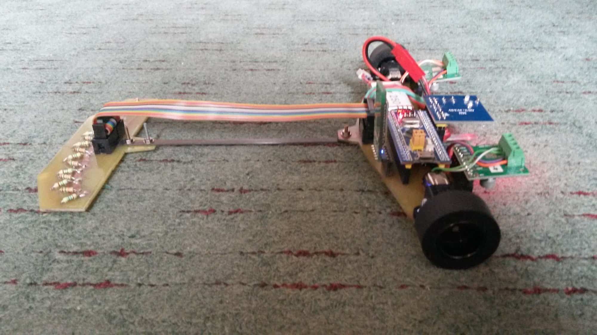

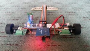

Masa robota z pakietem wynosi 152g, a bez pakietu 140g.

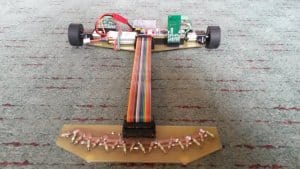

Efekt końcowy:
Program, który miałby podążać za linią nie jest jeszcze gotowy, ale robota przetestowałem na programie, dzięki któremu działał jako auto RC. Najlepsze wrażenia były, gdy koła już oblepiły się kurzem - robot ślizgał się ze 2 sekundy zanim ruszył, a driftowanie nim po szkolnym korytarzu to bajka 😉 Już nie wspomnę o zainteresowaniu wszystkich, którzy go zauważyli -  to chyba niecodzienny widok w szkole 😉 Dobry efekt tworzył się również wtedy, kiedy jedno koło kręciło się do przodu a drugie do tyłu, robot wyglądał wówczas jak jakiś wirujący krąg światełek 😄 Nie mam niestety filmu z tych wyczynów, ponieważ mój telefon służył do sterowania robotem przez BT, jednak postaram się je nagrać w najbliższym czasie. Myślałem też, żeby zrobić drugą wersję przedniej płytki: taką, na której byłby tylko jeden ballcaster i krótsza listewka węglowa, wówczas mógłbym szaleć robotem bez obawy, że zepsuję płytkę z czujnikami 🙂

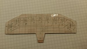

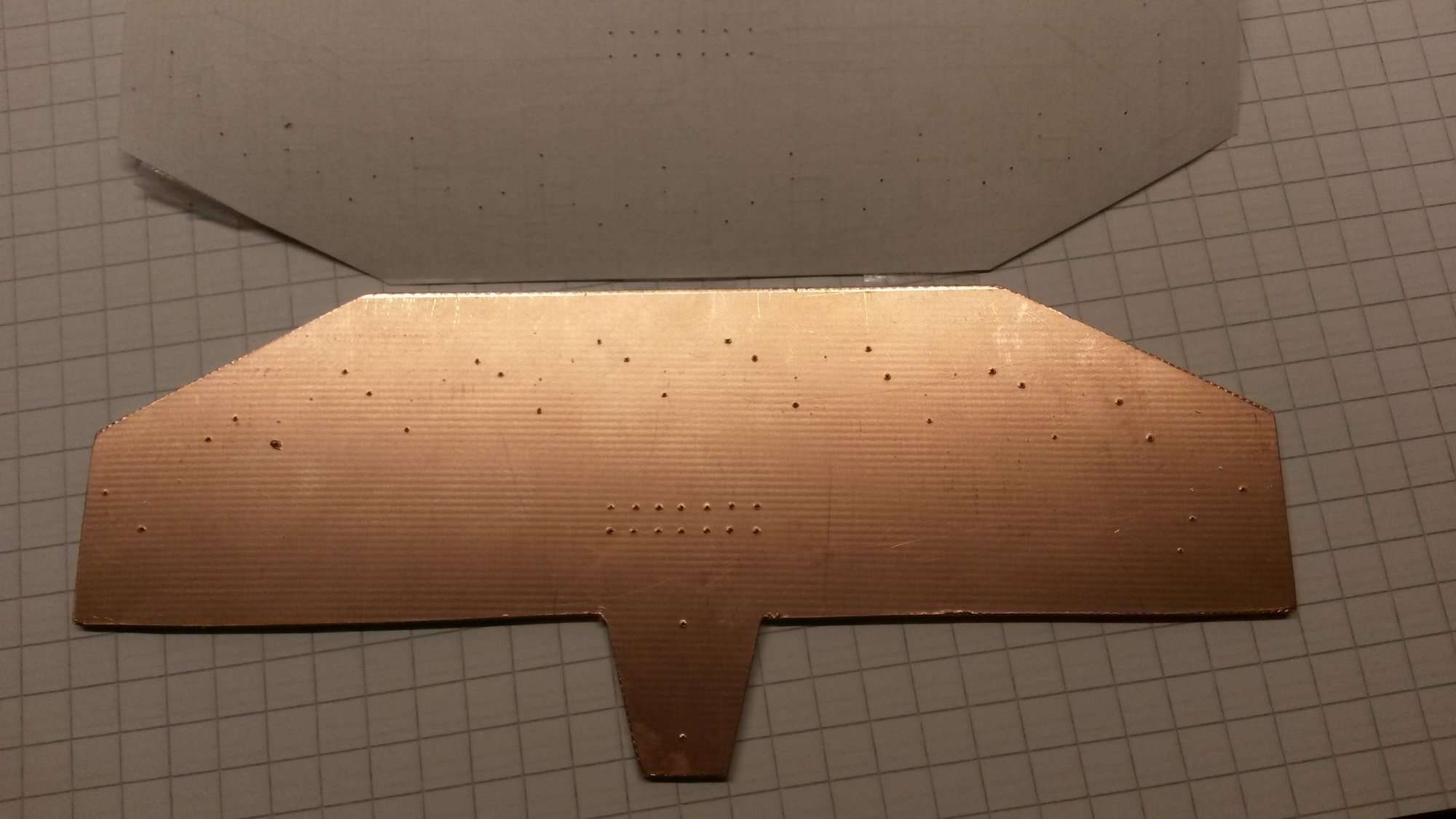

Czyli to, na co pewnie każdy czekał 😉 Pierwsze kilka zdjęć to te z budowy przedniej płytki, potem już niestety nie pamiętałem i zrobiłem zdjęcia tylko ostatecznego wyniku 🙂

@kamdz, gratuluję pierwszej tego typu konstrukcji! Jak na ręczne malowanie płytki mazakiem to wyszło bardzo ładnie 🙂 Czekam na filmiki z pierwszej jazdy po trasie.
Jak będziesz programował podążanie za linią to wtedy nauczysz się najwięcej i sam zaczniesz zauważać co warto poprawić w całej konstrukcji. Jeśli chodzi o brak przyczepności przy brudnych kołach to jest to normą. Musisz sobie przygotować szmatkę i izopropanol. Podczas zawodów koła czyści się praktycznie przed każdym przejazdem. Ewentualnie zainteresuj się jeszcze rolkami do czyszczenia ubrań, też sprawdzają się bardzo dobrze przy czyszczeniu kół w robotach.
