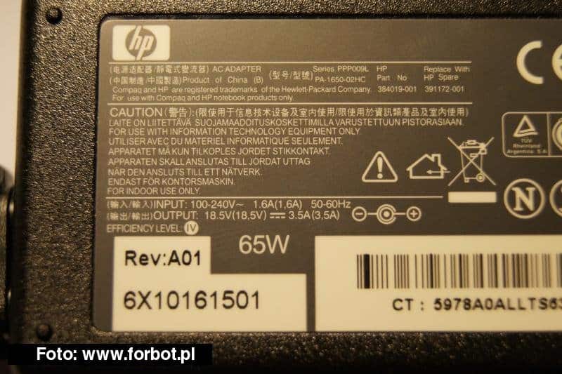

Patryk614 Styczeń 19, 2011 Udostępnij Styczeń 19, 2011 Witam, ten zasilacz do ładowarki będzie dobry i czy końcówka też? 🙂 Cytuj Link do komentarza Share on other sites More sharing options...
grabo Styczeń 19, 2011 Udostępnij Styczeń 19, 2011 Niestety nie... Zalecany zasilacz to 12V 5A Cytuj Link do komentarza Share on other sites More sharing options...
Armir Styczeń 19, 2011 Udostępnij Styczeń 19, 2011 Na amperaż można przymknąć oko jeżeli nie będziesz ładował powyżej podanego na zasilaczu (jeżeli wyżej to ładowarka się wyłączy ba ma zabezpieczenie). Ale napięcie nie może przekraczać 16v. Cytuj Link do komentarza Share on other sites More sharing options...
S-View Styczeń 19, 2011 Autor tematu Udostępnij Styczeń 19, 2011 Najprościej i najtaniej z zasilacza z komputera... Łaczysz dwa piny i hula:) Tylko patrz jaki ma amperaż przy 12V... ja sie jeszcze niespotkałem z żadnym poniżej 5A Możesz także zakupić kosztuje około 45-60 zł zasilacz 12V 6A wykorzystwane do niektórych LCD ja mam taki przy starym monitorze:) Cytuj Link do komentarza Share on other sites More sharing options...

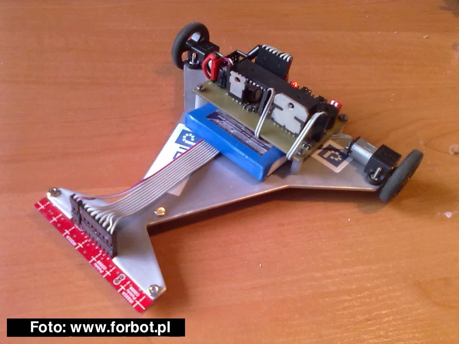

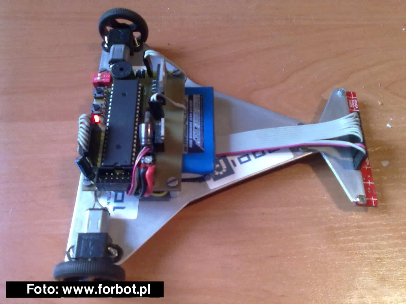

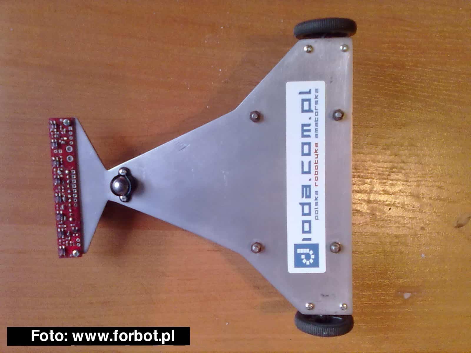

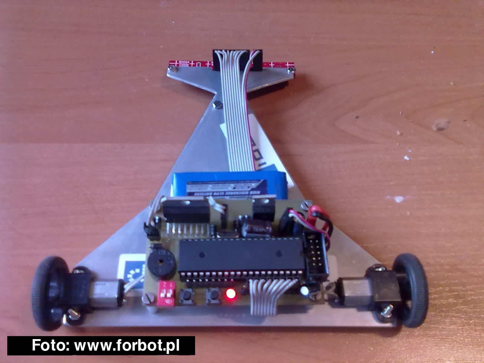

S-View Luty 21, 2011 Autor tematu Udostępnij Luty 21, 2011 Troche zmian nadeszło:) Więc tak denerwowała mnie konstrukcja oparta na plexi Dlatego też własnoręcznie wyrzeźbiłem ją z blachy aluminium 2mm Własnoręcznie ponieważ jak mi powiedzieli cene zrobienia takich podwozi to kopara mi opadła 🤯 za wyciecie z atkuszu 2m x 1m ile sie da oczywiscie to koszt arkuszu około 200zł + 120 zł wycięcie... ale po co mi tyle podwozi? Wiec kupiłem kawałek 20cm x 20 cm i wyciąłem i obrobiłem sam:) Koszt? 15 zł🙂 Doszły także naklejki Diody:) Nagrałem także film z usprawnionego i to o wiele PiD'a problem który z nim miałem to czas pętli... Teraz już wiem ze i to ma znaczenie i to znaczne:) Zapraszam do komentowania:) Cytuj Link do komentarza Share on other sites More sharing options...
KD93 Luty 21, 2011 Udostępnij Luty 21, 2011 No, teraz jeździ bardzo ładnie ale wolniutko niestety. Czekam na przyspieszenie. 😉 Cytuj Link do komentarza Share on other sites More sharing options...
Sabre Luty 21, 2011 Udostępnij Luty 21, 2011 S-View, robot jeździ płynniej, ale na ile ta płynność wynika z poprawy algorytmu, a na ile ze wzrostu masy całego robota, przez co wzrosła bezwładność. W czym przeszkadzało ci poprzednie podwozie, że zmieniłeś je na aluminium, na którym dodatkowo bardzo łatwo o jakieś zwarcie. Cytuj Link do komentarza Share on other sites More sharing options...
S-View Luty 22, 2011 Autor tematu Udostępnij Luty 22, 2011 Zmieniłem na aluminium ponieważ plexi przy uderzeniach szybko sie uszkadza poza tym było to plexi dmuchane i przy mocowaniach silnika widać, że się wygina... No jedno z najlepszych ustawień PiD:) Niestety jest tam ślisko i musze to wytesować na płycie na jakiej bedą zawody... Po później moge sie ździwić Cytuj Link do komentarza Share on other sites More sharing options...
