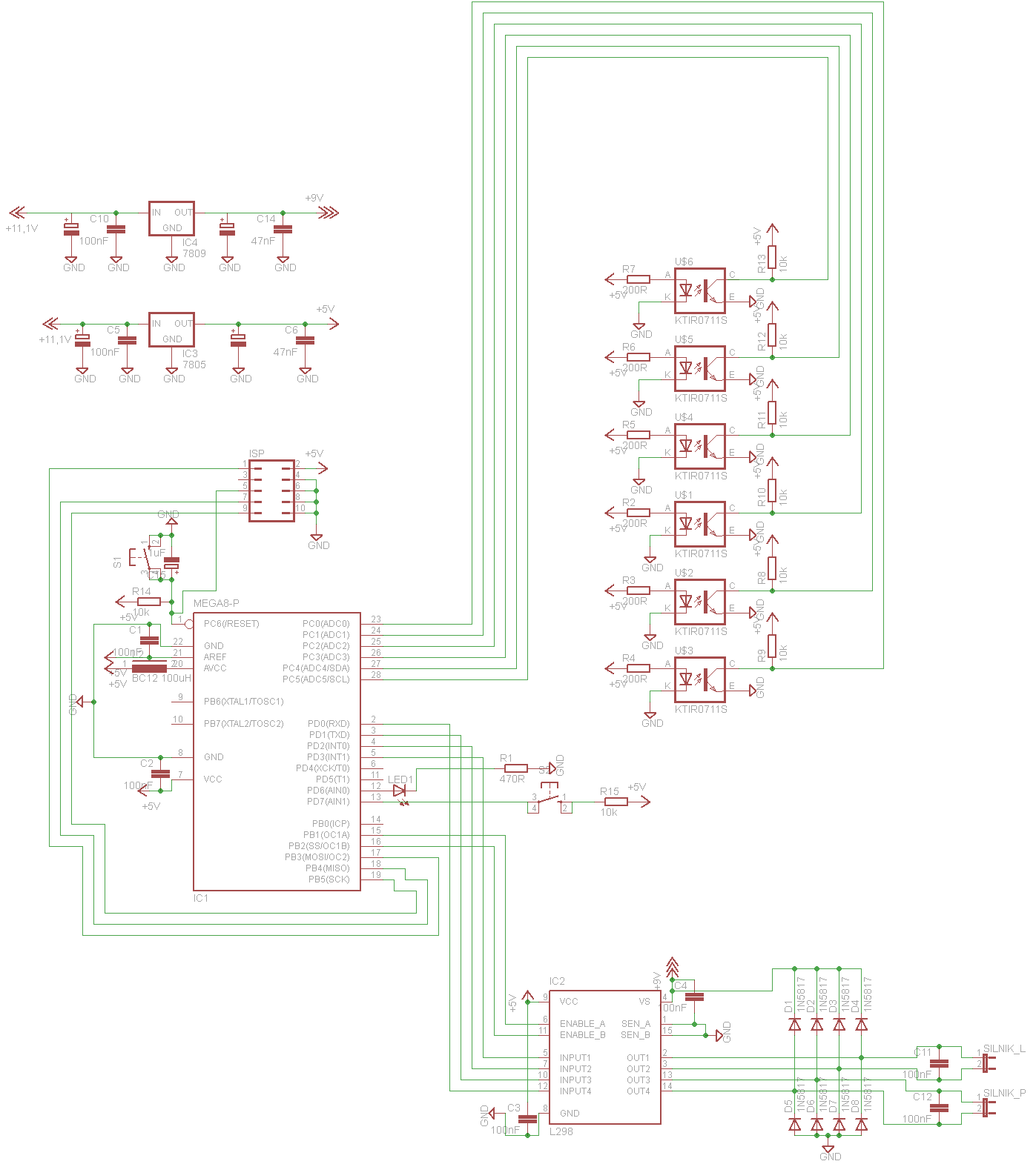

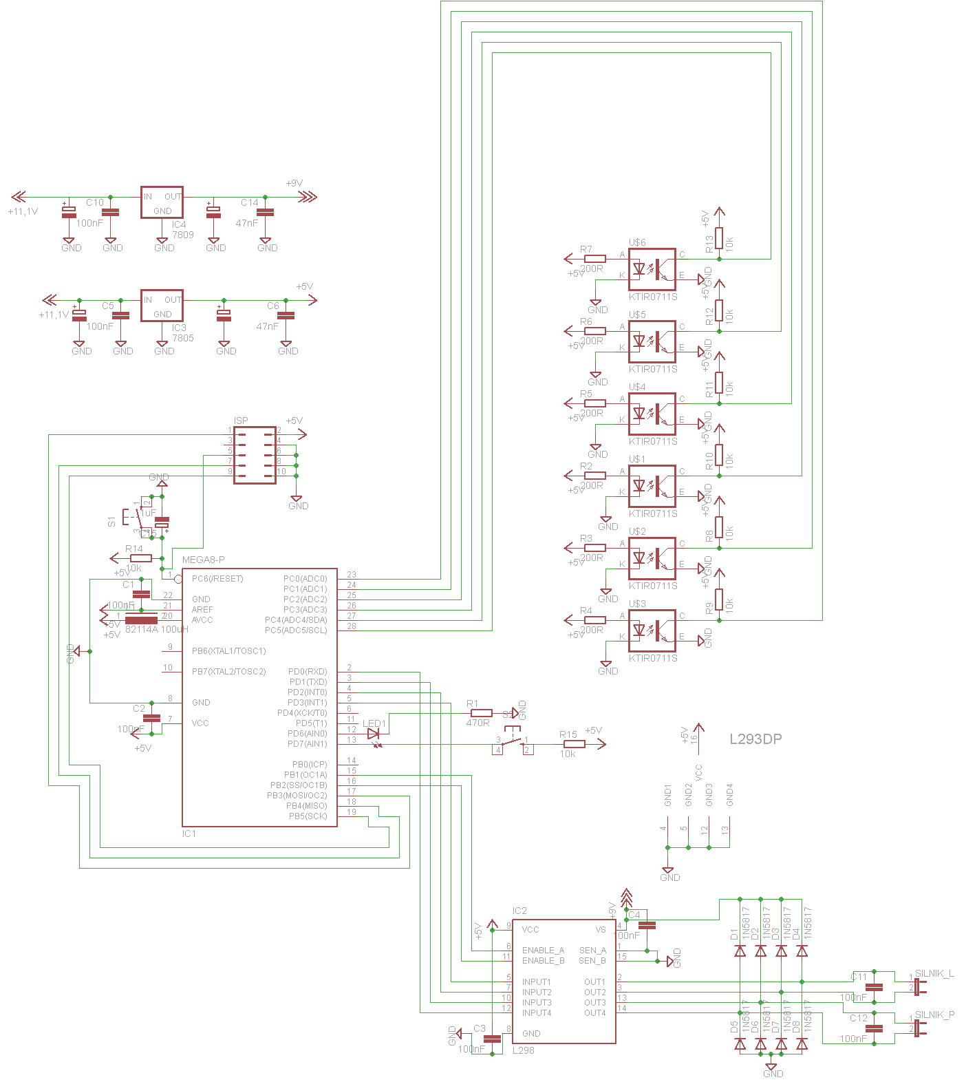

Patryk614 Styczeń 2, 2011 Udostępnij Styczeń 2, 2011 Czy dławik powinen być podłączony szeregowo do AVcc czy równolegle między AREF a AVcc? Schemat skończony, czy czegoś mu brakuje, są jakieś błędy? Z góry dzięki za odpowiedz w szczególności na to drugie pytanie. 🙂 przepis.rar Cytuj Link do komentarza Share on other sites More sharing options...
Nawyk Styczeń 3, 2011 Autor tematu Udostępnij Styczeń 3, 2011 1) Nie pamiętam czy to Tobie, czy komuś innemu zwróciłem już uwagę - zamieszczaj schematy jako pliki graficzne! W Eagle masz w menu File narzędzie "Export", użyj go i wrzuć tutaj sam obrazek. Nie każdemu się chce pobierać paczki, antywirusować, rozpakowywać i dopiero oglądać...A przecież w Twoim interesie leży, żeby jak najwięcej osób zobaczyło Twoje wypociny. To tyle mędrkowania. Jeśli chodzi o schemat: 2) Dławik... Cóż to za ustrojstwo wstawiłeś 😉 Wystarczy najprostszy, najtańszy dławik - on wygląda trochę jak rezystor. Ale podłączyłeś go ok 😉 3) Rezystory przy kolektorach fototranzystorów z transoptorów podłącz do +5. 4) Kondzior przy RST daj jakiś mały, ceramiczny. W adnotacji do noty jest chyba 100nF. Tyle znalazłem, możliwe, że coś przegapiłem. Ogólnie mówiąc, schemat narysowany koszmarnie... Staraj się zawsze VCC rysować do góry, a GND na dół. Tak, jakby prąd płynął w tym kierunku - ułatwisz życie sprawdzającym 😉 Poza tym - warto na schemacie narysować nieco dłuższe ścieżki na rzecz czytelnych opisów elementów. 1 Cytuj Link do komentarza Share on other sites More sharing options...
Patryk614 Styczeń 3, 2011 Udostępnij Styczeń 3, 2011 Dzięki. 🙂 A co z tym L293DP potrzebne? Cytuj Link do komentarza Share on other sites More sharing options...
Armir Styczeń 3, 2011 Udostępnij Styczeń 3, 2011 L298 który używasz to jest mostek. l293d to też jest mostek h. Jeden od drugiego jest mocniejszy. nie potrzebujesz 2 mostków. 1 Cytuj Link do komentarza Share on other sites More sharing options...
Patryk614 Styczeń 3, 2011 Udostępnij Styczeń 3, 2011 Dzięki. 🙂 Cytuj Link do komentarza Share on other sites More sharing options...
Nawyk Styczeń 3, 2011 Autor tematu Udostępnij Styczeń 3, 2011 W przypadku "L293DP", zapoznaj się z narzędziem Invoke 😉 Bo wstawiłeś tylko "połowę" mostka. I tak jak napisał przedmówca - zdecyduj się: L293D (600mA na kanał) albo L298 (2A na kanał, do 3A chwilowych), dwa są Ci niepotrzebne. Cytuj Link do komentarza Share on other sites More sharing options...
