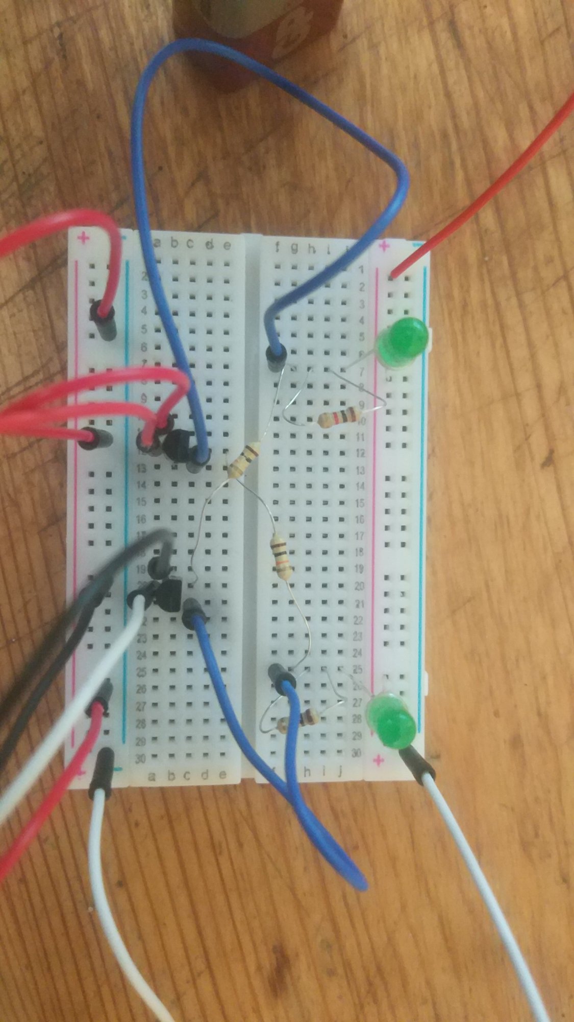

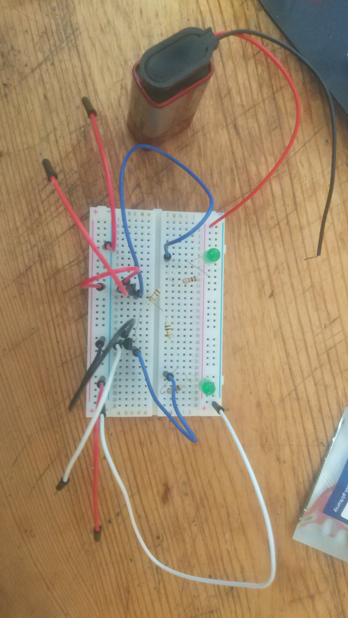

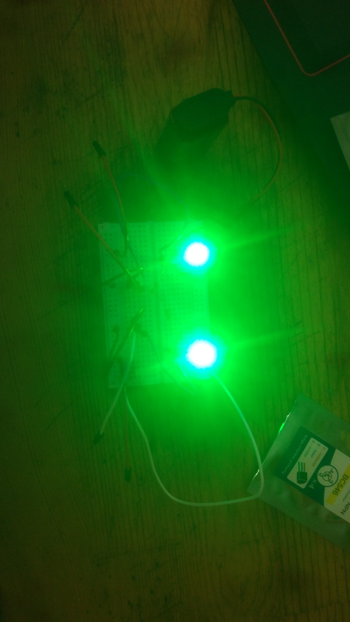

Witam mam taki problem i nie wiem co robię źle. Po złożeniu układu obie diody cały czas świecą a jak zewrze masę to tylko przygasa jedna z diod  co może być przyczyną ?
@Blazej30 witaj na naszym forum 🙂
A jak odłączysz wraca do poprzedniego stanu?
Najlepiej dorzuć zdjęcie układu.
