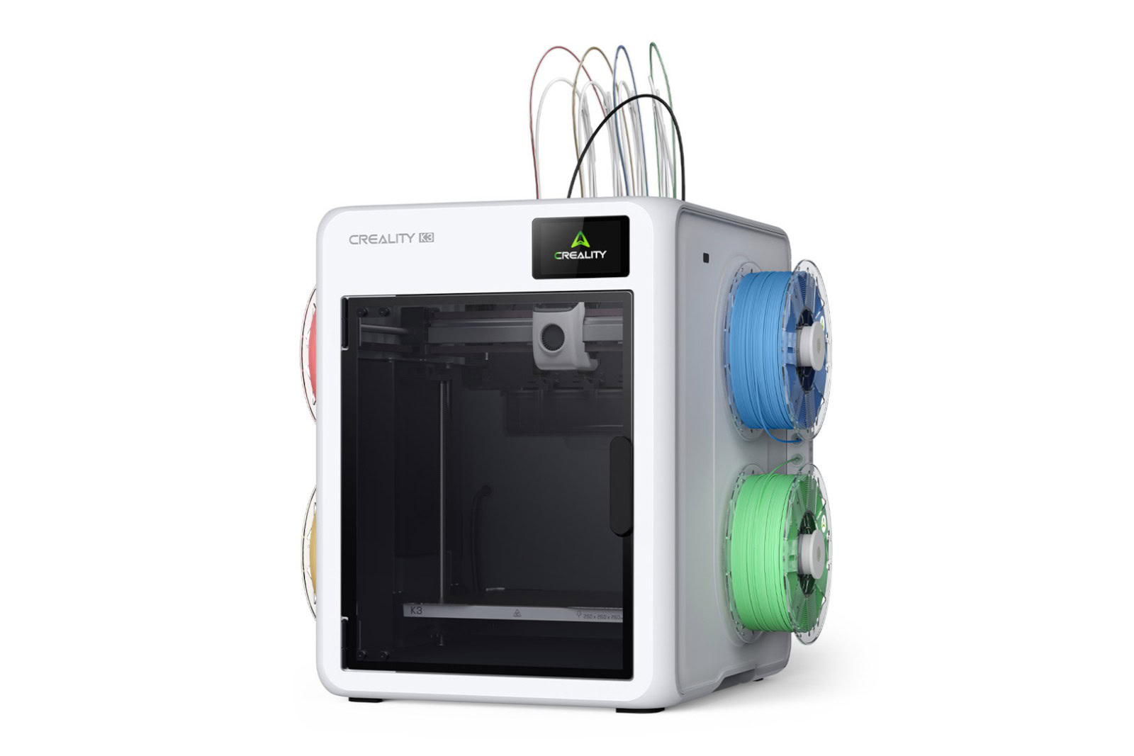

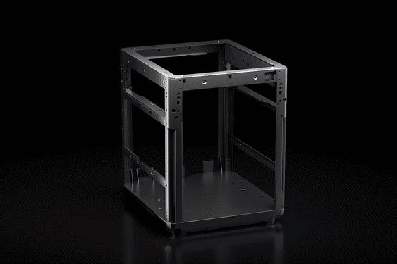

Mechanika drukarki pracuje w układzie CoreXY, w którym za ruch głowicy w osiach X i Y odpowiadają dwa silniki połączone wspólnym układem pasków. Cztery szpule filamentu montuje się bezpośrednio na bocznych ściankach obudowy, po dwie z każdej strony. Wygląd drukarki i jej sztywną, metalową ramę widać na poniższych zdjęciach:

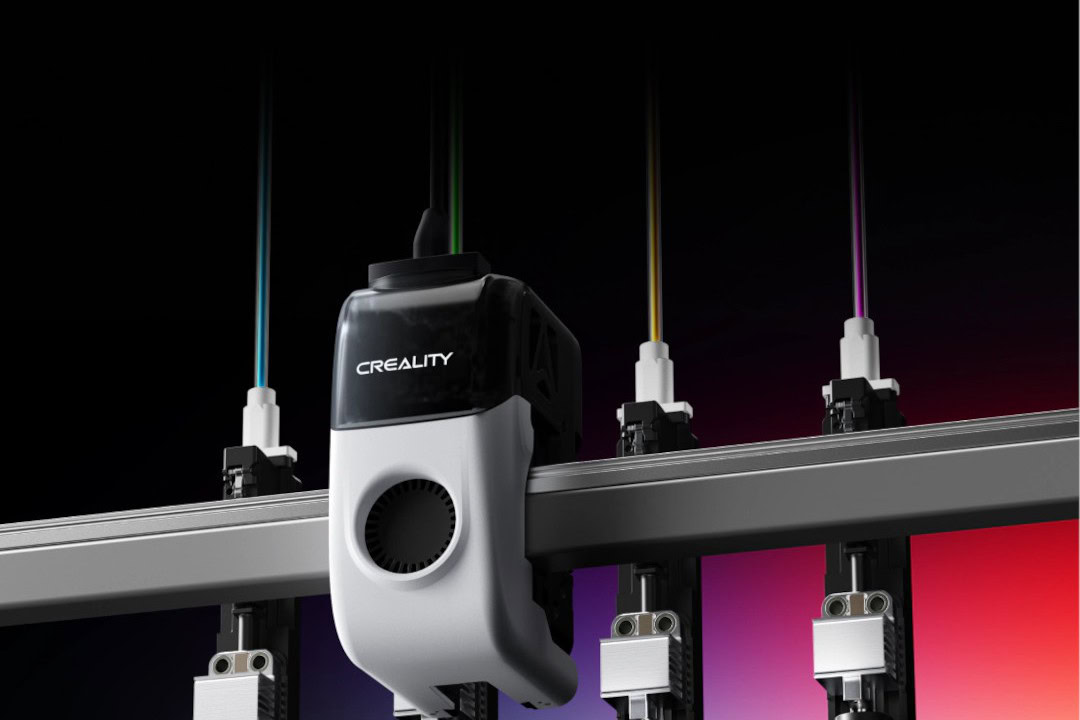

Według producenta wymiana dyszy trwa 4,8 s, a pełna zmiana koloru lub materiału ok. 15 s. Dokładność pozycjonowania po zmianie dyszy ma mieścić się w 25 µm. Głowicę z czterema modułami dysz i samą stację dokującą widać poniżej:

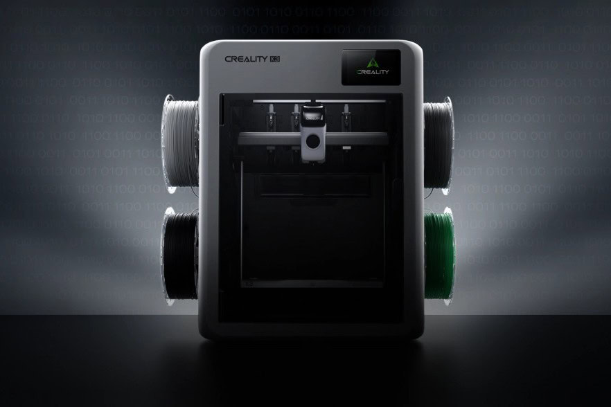

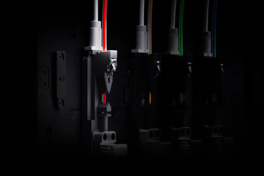

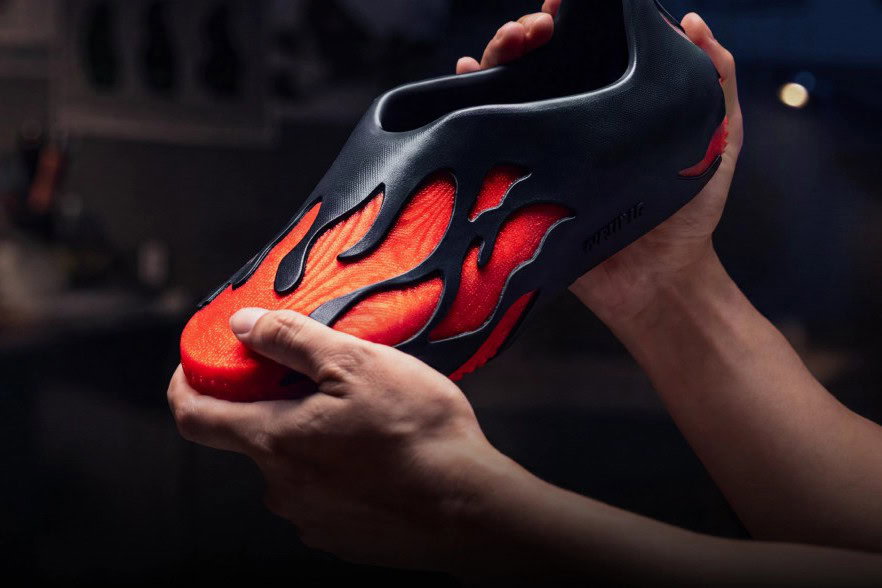

Najlepiej widać to na przykładzie butów lub uchwytów, w których twarda konstrukcja łączy się z elastyczną warstwą. Poniżej przykładowy wydruk z TPU w dwóch kolorach oraz dysze z przypisanymi filamentami:

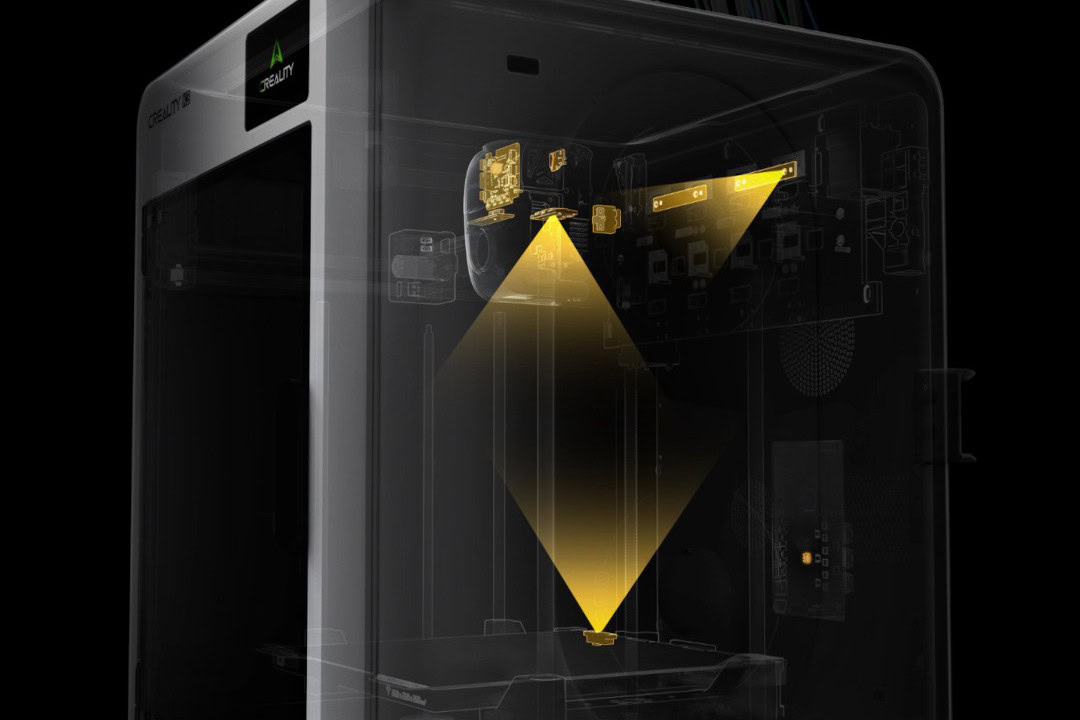

Kamera 720p z oświetleniem służy nie tylko do podglądu wydruku przez aplikację. Algorytmy AI wykrywają tzw. spaghetti, czyli oderwany wydruk zamieniający się w plątaninę filamentu, oraz druk „w powietrzu” (ang. air printing). Drukarka sprawdza też obecność płyty roboczej przed startem druku:
