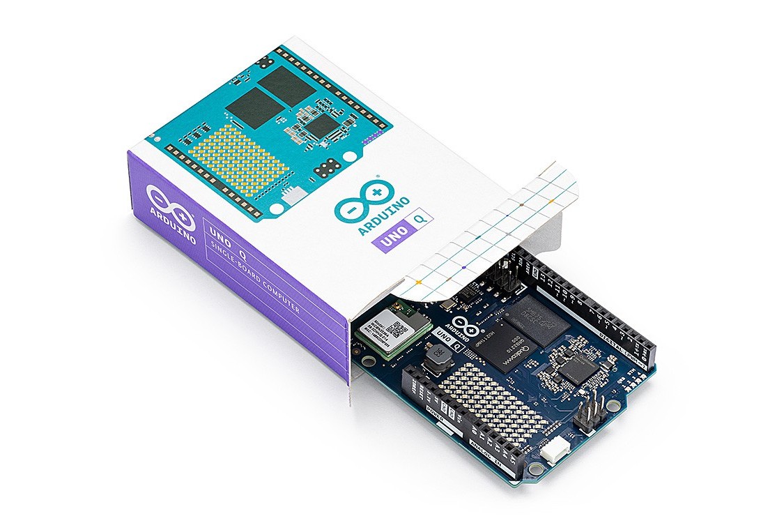

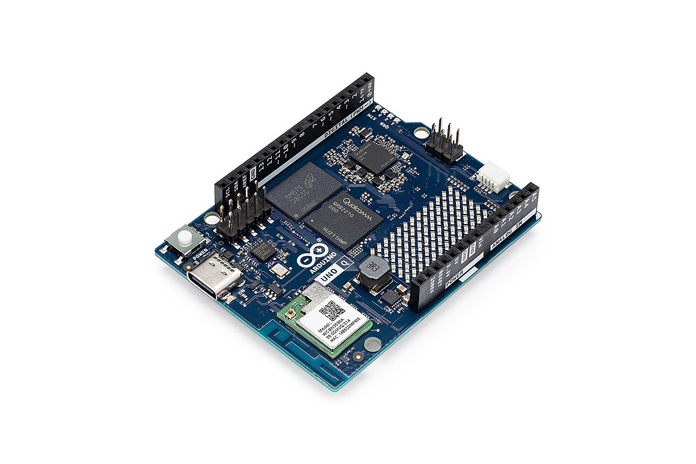

Opisywana płytka z zewnątrz przypomina klasyczne Arduino UNO. Ma ten sam rozmiar (68,58 × 53,34 mm) i to samo rozmieszczenie złączy, więc pasuje do niej większość shieldów. W środku kryje jednak dwa niezależne układy: procesor Qualcomm Dragonwing QRB2210 z systemem Debian oraz mikrokontroler STM32U585, który wykonuje szkice Arduino.
Wiele osób zastanawia się, jak działa Arduino UNO Q - sprawa jest prosta. Linux zajmuje się zadaniami, które wymagają mocy obliczeniowej: programami w Pythonie, obsługą kamery, siecią i modelami sztucznej inteligencji. Mikrokontroler odpowiada za zadania czasu rzeczywistego, czyli odczyt czujników, sygnały PWM i sterowanie silnikami. Oba układy wymieniają dane przez bibliotekę Arduino Bridge, czyli zdalne wywołania funkcji (ang. Remote Procedure Call, RPC).

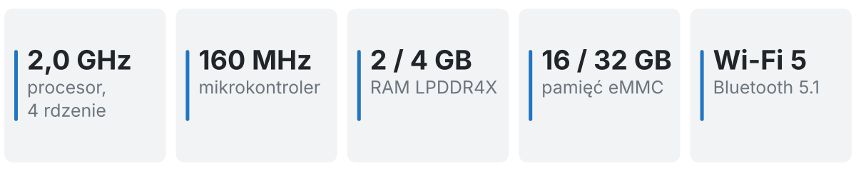

Najważniejsze liczby, które odróżniają UNO Q od klasycznych płytek Arduino, widoczne są na grafice poniżej. Procesor z Linuksem i mikrokontroler mają osobne rdzenie, więc oba układy pracują równolegle i nie spowalniają się nawzajem:
Arduino UNO Q - parametry: procesor 2,0 GHz, mikrokontroler 160 MHz, 2 lub 4 GB RAM, 16 lub 32 GB eMMC, Wi-Fi 5
Najważniejsze parametry Arduino UNO Q (grafika edytowana w AI)

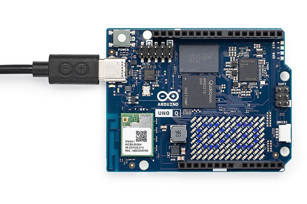

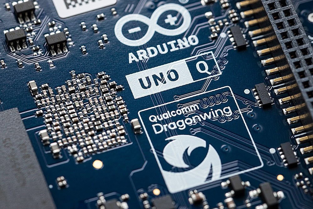

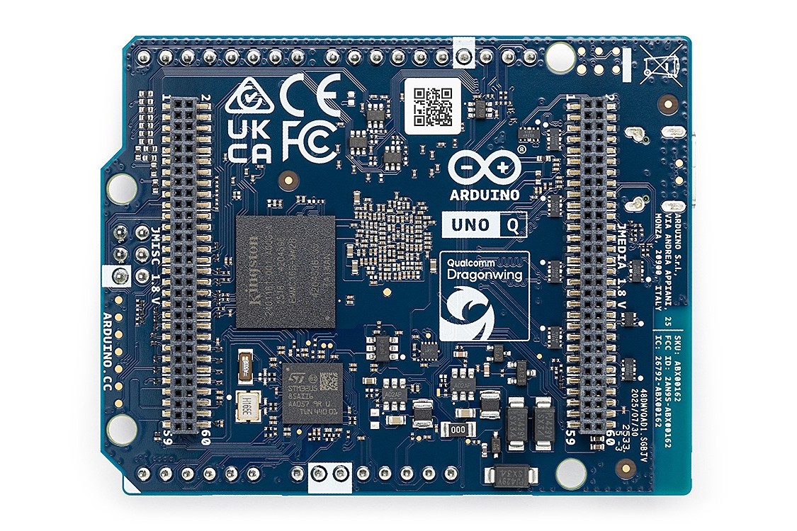

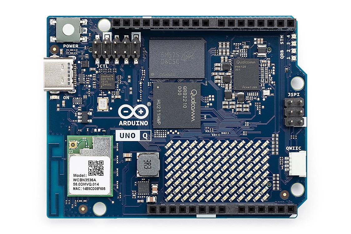

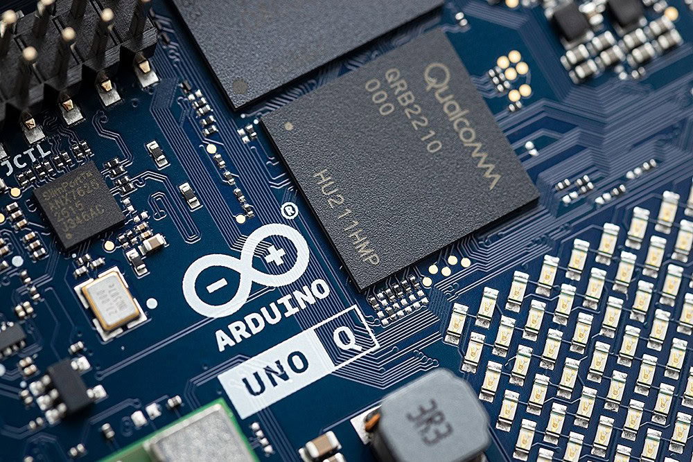

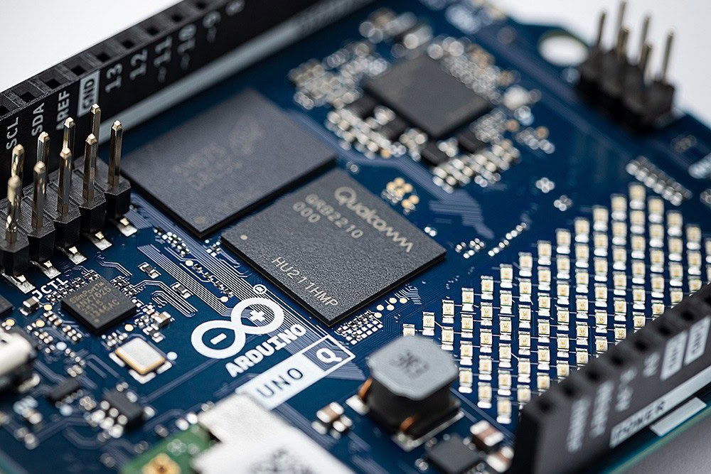

Pamięć eMMC z fabrycznie zainstalowanym systemem sprawia, że - inaczej niż w przypadku Raspberry Pi - nie trzeba przygotowywać karty microSD. Płytkę wystarczy podłączyć do komputera i od razu można zacząć programowanie. Na zdjęciach poniżej widoczny jest procesor Qualcomm oraz spód płytki ze złączami do rozszerzeń:
Złącza od spodu pracują w logice 1,8 V i nie są zwykłymi pinami GPIO. Służą do podłączania płytek nośnych z kamerami, wyświetlaczami i torem audio. Do typowych projektów wystarczą złącza w układzie UNO oraz gniazdo Qwiic.

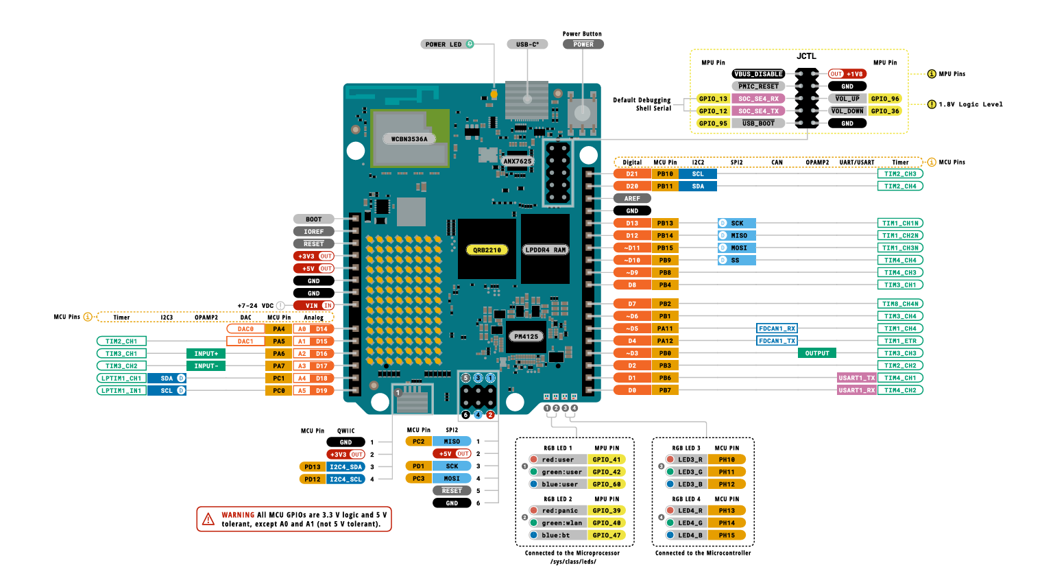

Rozmieszczenie pinów odpowiada klasycznemu UNO. Płytka ma 22 piny cyfrowe (od D0 do D21, w tym A0 do A5 jako D14 do D19), z czego 6 obsługuje PWM: D3, D5, D6, D9, D10 i D11. Do dyspozycji jest też 6 wejść analogowych (od A0 do A5), 2 wyjścia przetwornika DAC (A0 i A1) oraz interfejsy UART, SPI i I2C. Mało kto spodziewa się tego w płytce typu UNO, ale jest też interfejs CAN (piny D4 i D5).
Interfejs I2C jest dostępny także na złączu Qwiic, które pozwala podłączać moduły bez lutowania, np. z serii Arduino Modulino. Pełny opis wyprowadzeń (także złączy od spodu) producent udostępnia w dokumentacji w formacie PDF:
Arduino UNO Q pinout - opis wyprowadzeń płytki
Arduino UNO Q pinout (fot. Arduino)
Wyprowadzenia mikrokontrolera pracują w logice 3,3 V, a nie 5 V jak w klasycznym UNO R3. Moduły i shieldy projektowane są z myślą o 5 V warto więc przed podłączeniem sprawdzić w ich dokumentacji.
Pin D3 toleruje najwyżej 3,6 V, a na wejściach analogowych napięcie nie powinno przekraczać ok. 3,3 V (napięcie odniesienia przetwornika). Przy czujnikach zasilanych z 5 V wystarczy prosty dzielnik napięcia albo konwerter poziomów logicznych.

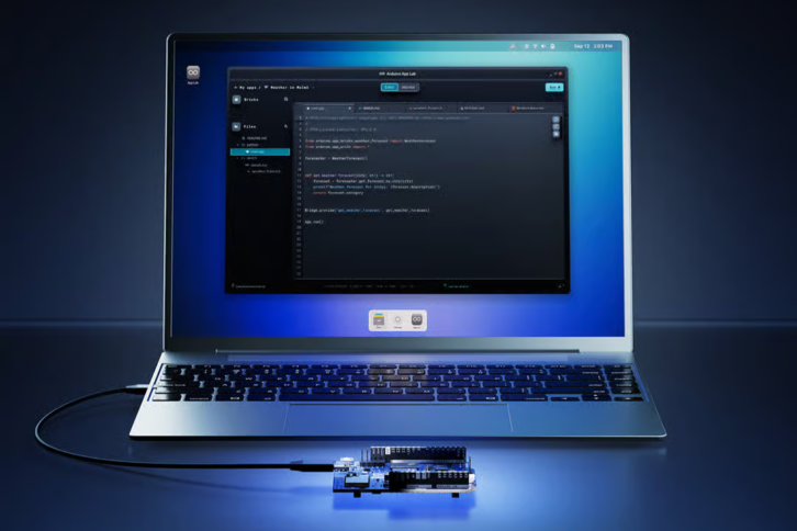

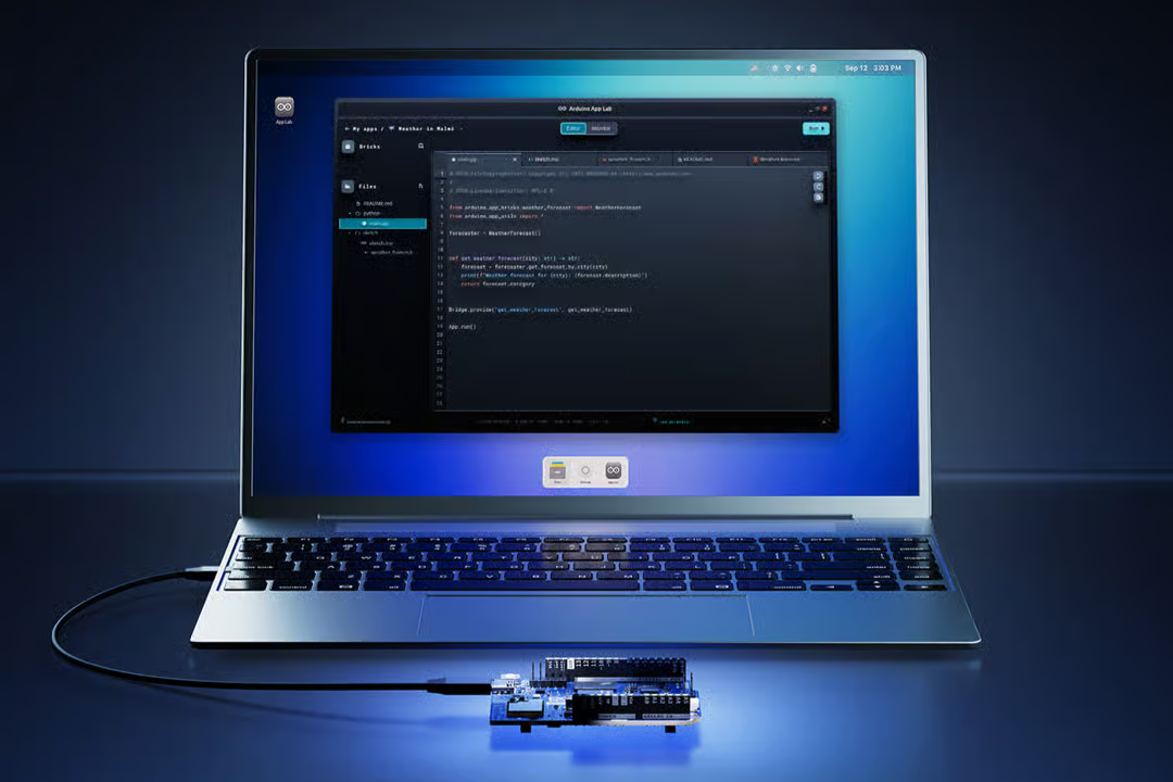

Jak programować Arduino UNO Q? Można to robić na dwa sposoby. Pierwszy to Arduino App Lab - środowisko, w którym w jednym projekcie (tzw. aplikacji) łączy się program w Pythonie dla Linuksa, szkic dla mikrokontrolera i gotowe klocki (ang. Bricks), np. z modelami AI. App Lab działa na komputerze z systemem Windows, macOS lub Linux albo bezpośrednio na płytce.
Arduino App Lab - środowisko do programowania Arduino UNO Q
Arduino App Lab
